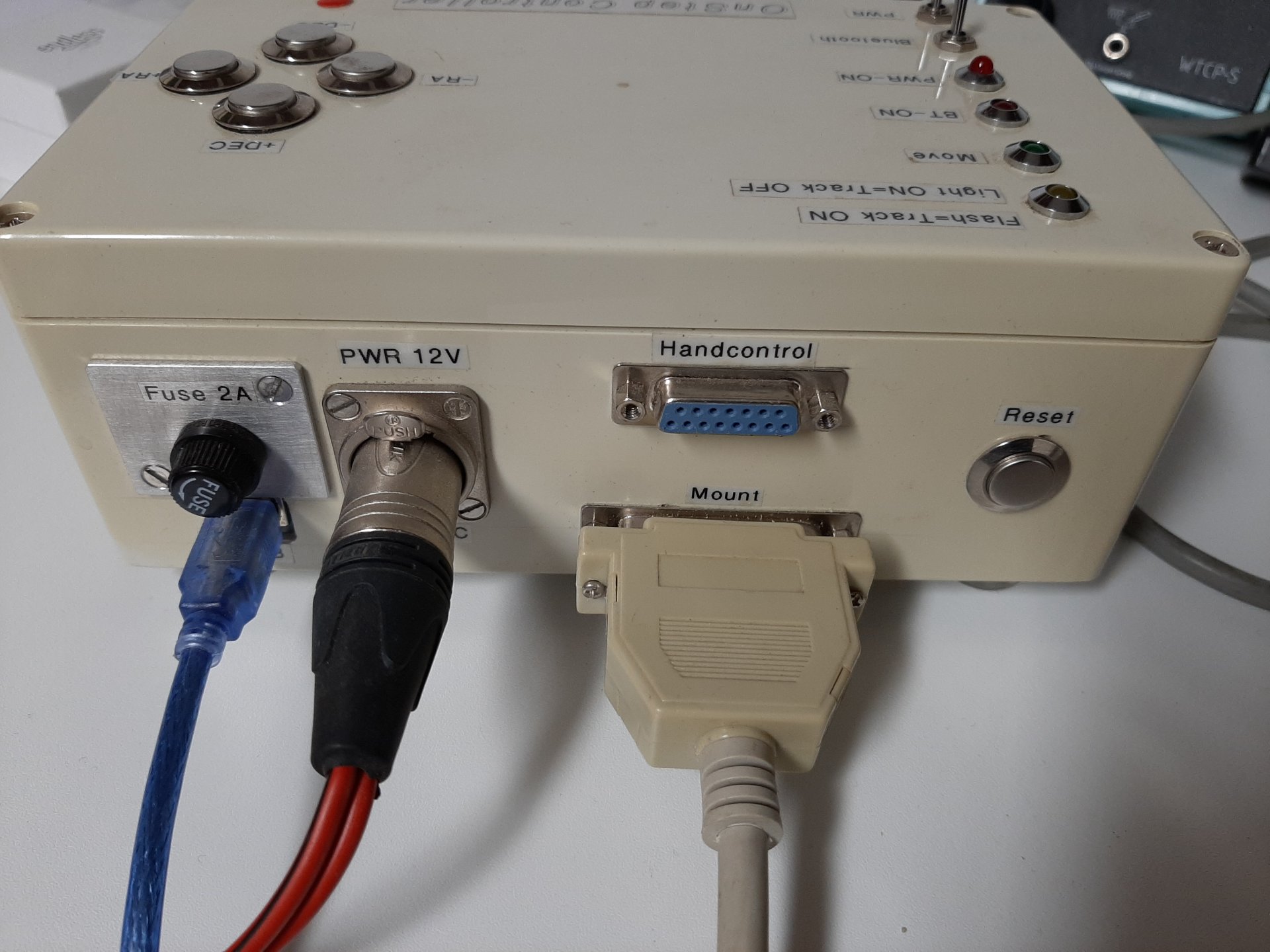

Liebe Astrofreunde,
ich habe kürzlich eine OnStep Schrittmotorsteuerung erworben die ich gerne an einer modifizierten EQ-6 betreiben möchte.
Für den korrekten Betrieb müsste ich noch die entsprechenden Getriebeparameter in ein Skript eintragen und in die Steuerung laden.
Gibt es hier Forenmitglieder die besagte OnStep-Steuerung in Betrieb haben und mir entsprechend Hilfestellung geben können?
Die in der Steuerung verbauten Komponenten sind Arduino Mega2560 sowie DRV8825-Treiber.
Würde mich sehr freuen wenn sich jemand meldet!
Schöne Grüße,
Kurt

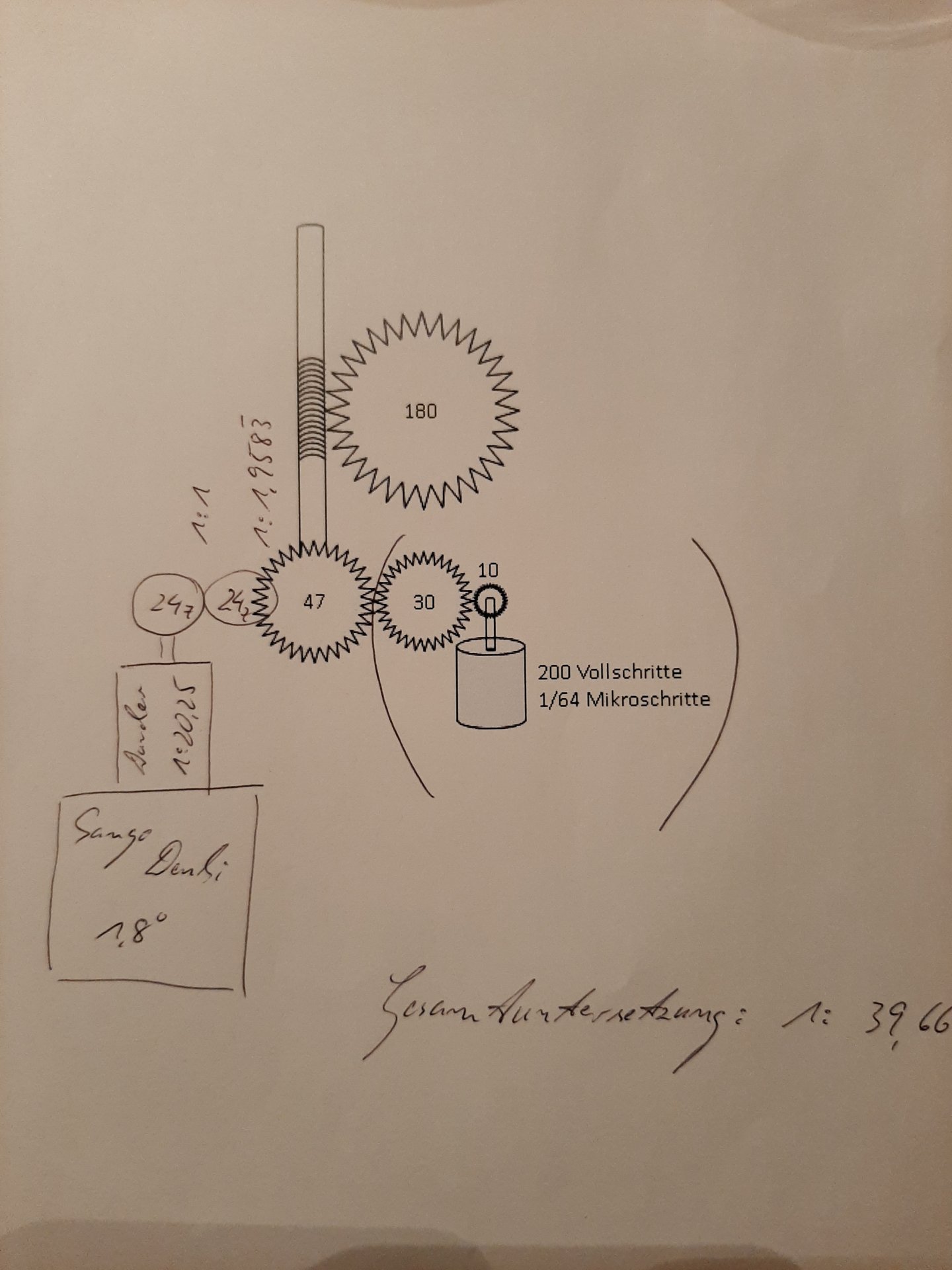

Ich hänge mal ein Bild vom Aufbau des Antriebs meiner EQ-6 an. Das Eingeklammerte zählt nicht.
Herzlichen Dank und schöne Grüße,
Kurt

Ja, ich habe OnStep an einer CG5 in Betrieb (Stepper mit 400 Schritten und 1/3 Zahnriemenuntersetzung). Auch auf Mega2560 Basis mit einem MKS GEN L Board, aber mit TMC2100 Treibern, die per Jumper konfiguriert sind.
Ich empfehle Dir 32 oder 64 Mikroschritte, aber Dir muss klar sein, dass die nicht vollständig präzise sein werden. Ein Motor mit 0,9 Grad wäre vermutlich besser. Die gewählte Untersetzung ist ein Problem, weil Du keine ganzzahlige Umdrehung des Getriebes pro Umdrehung der Schneckenwelle hast, was die Korrektur von periodischen Fehlern des Getriebes verbietet. Hast Du einen Umbau auf Zahnriemen erwogen? Damit ließe sich das korrigieren, Du wirst den hochfrequenten Fehler der Zahnräder los und könntest etwas mehr Untersetzung wählen, um genauer zu werden. So sähe es mit 64 Mikroschritten aus, die genauer sind, und bei einer EQ6 wird Dir das wohl wichtig sein:
Motor 200 Schritte, 64 Mikroschritte
Untersetzung 47/24 mit Zahnrädern
Schneckenrad 180 Zähne
200 * 64 * 47 / 24 = 25066.66666666666666666666 Schritte pro Umdrehung der Schneckenwelle (AXIS?_STEPS_PER_WORMROT)
25066.66666666666666666666 * 180 / 360 = 12533.33333333333333333333 Schritte pro Grad (AXIS?_STEPS_PER_DEGREE)
12533.33333333333333333333/3600 = 3.48 Schritte pro Bogensekunde Auflösung
360/180 = 2.0 Grad pro Umdrehung
86400 * (1-1/365.25) / 180 = 478.7 Sekunden RA-Nachführungsperiode
25066.66666666666666666666 / 478.7 = 52.4 Hz Nachführungsfrequenz

Meinst Du mit Planetengetriebe den Block über dem Motor? Ich kann die Schrift nicht lesen. ;) Es ist also nicht mit berechnet, aber ein Getriebe ändert natürlich viel.

ja, meine Schrittmotoren sind jeweils an ein Planetengetriebe mit 1:20,25 Untersetzung angeflanscht.

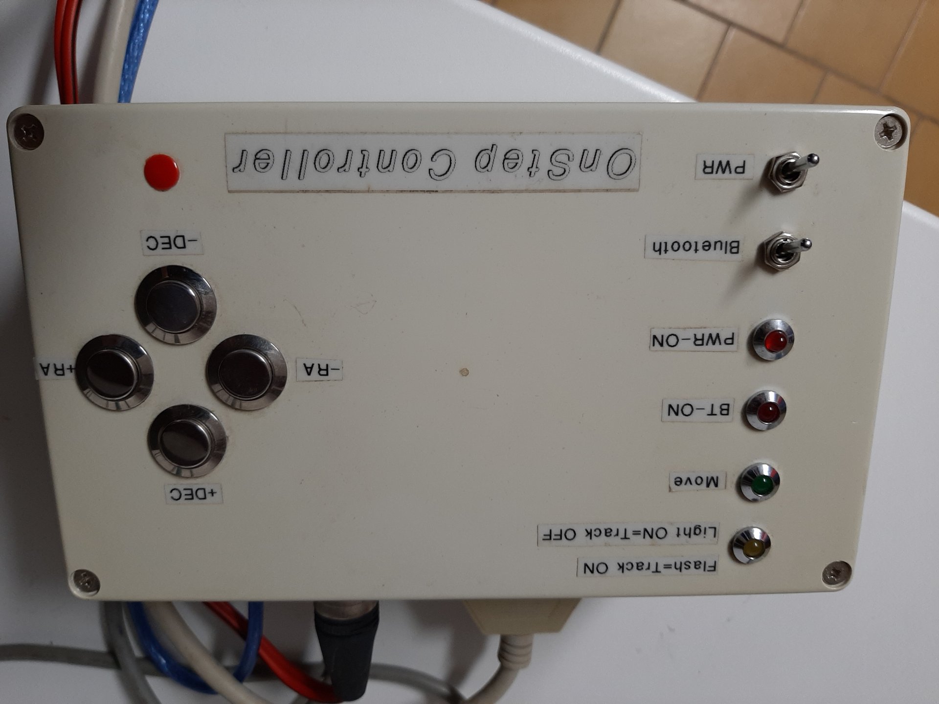

Anbei noch paar Bilder...

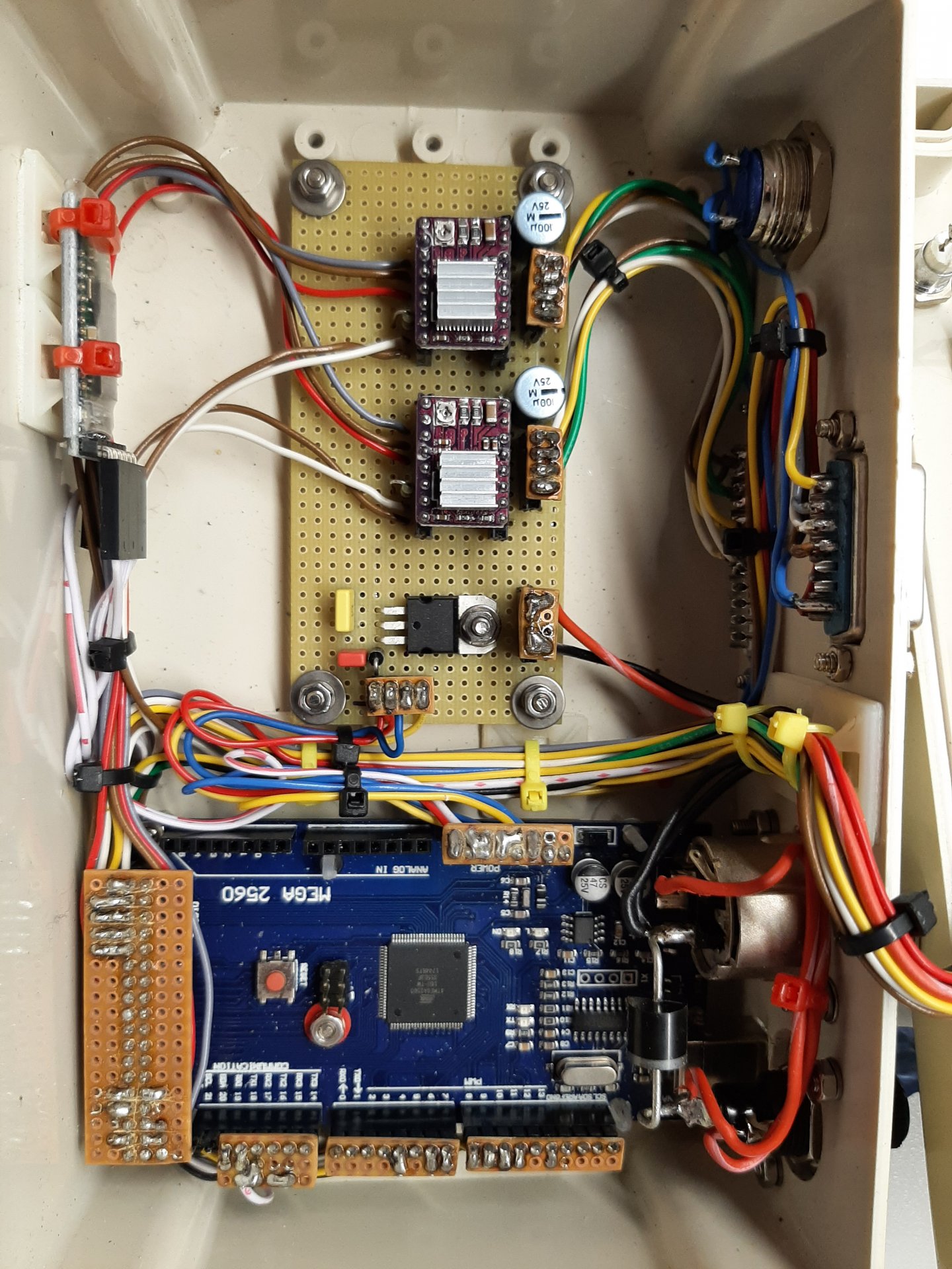

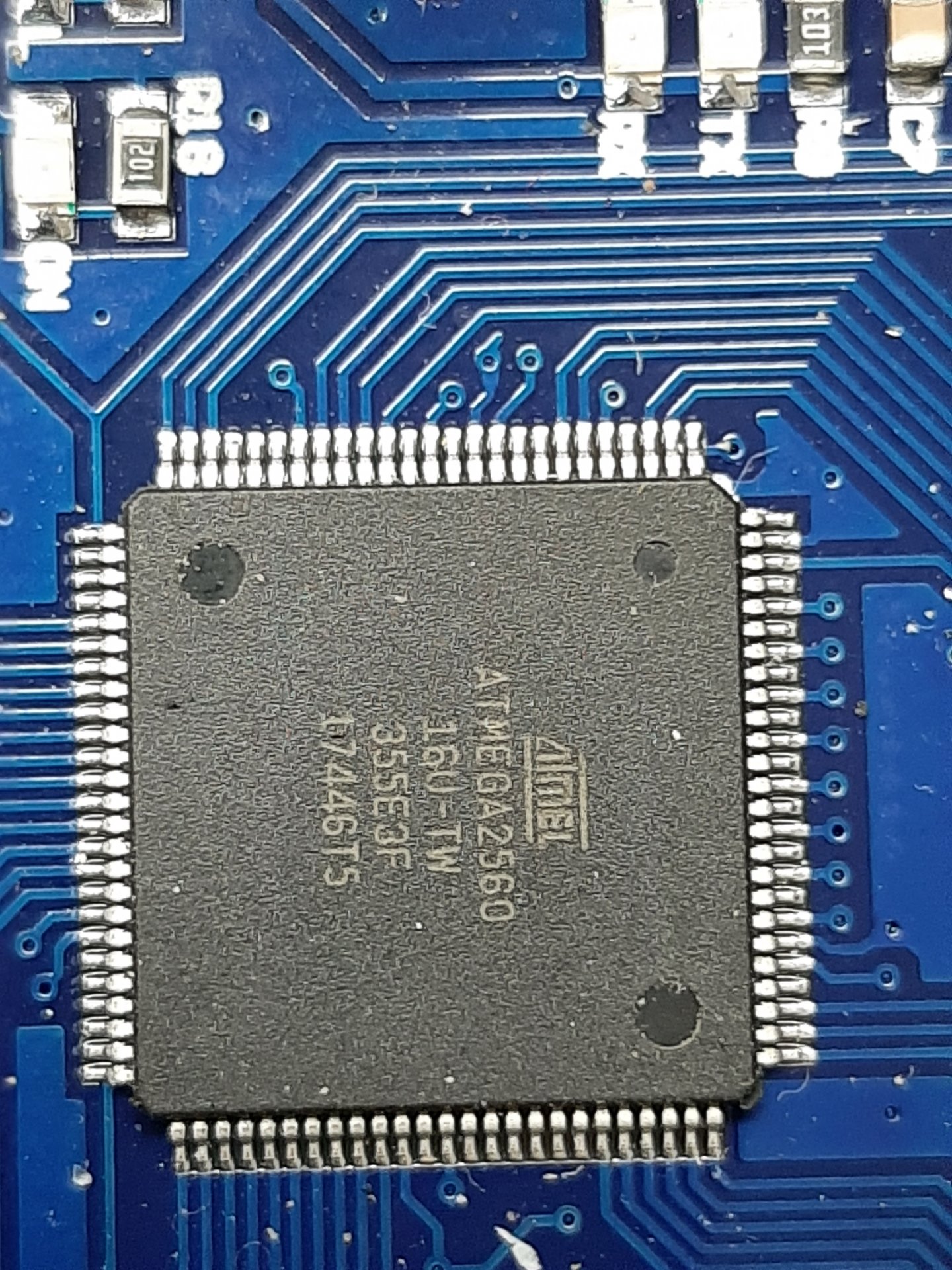

Das ist ein Arduino Mega 2560 und der Aufbau ist vermutlich wie RAMPS, ein beliebter Aufsatz für Arduino für 3D Drucker, verkabelt. Sehr schön, damit kommt man klar. Frage den Verkäufer mal, ob er Dir sein Config.h File oder am besten gleich das ganze Verzeichnis schickt, dann bist Du ruckzuck im Geschäft. An der Sub-D Buchse werden einfach die Motoren angeschlossen sein, das wirst Du direkt sehen. Die Kabel, die im vorletzten Bild nach rechts oben weggehen, sind bestimmt die Motorkabel. Die vier Tasten sind die der einfachen Handbox. Die Handbox mit Display ist netter, aber die einfache Handbox kann auch alles und dem Bild nach hast Du ein Bluetooth Modul und kannst die Montierung über eine App vom Handy aus steuern.
Was war Dein Gedanke bei einem Motor mit 200 Schritten pro Umdrehung mit einem 20.25:1 Getriebe was danach noch mit 47:24 untersetzt wird? Das sind ja schon 7931.25 Vollschritte pro Umdrehung! Aber ok, die Auflösung ist mehr als genug.

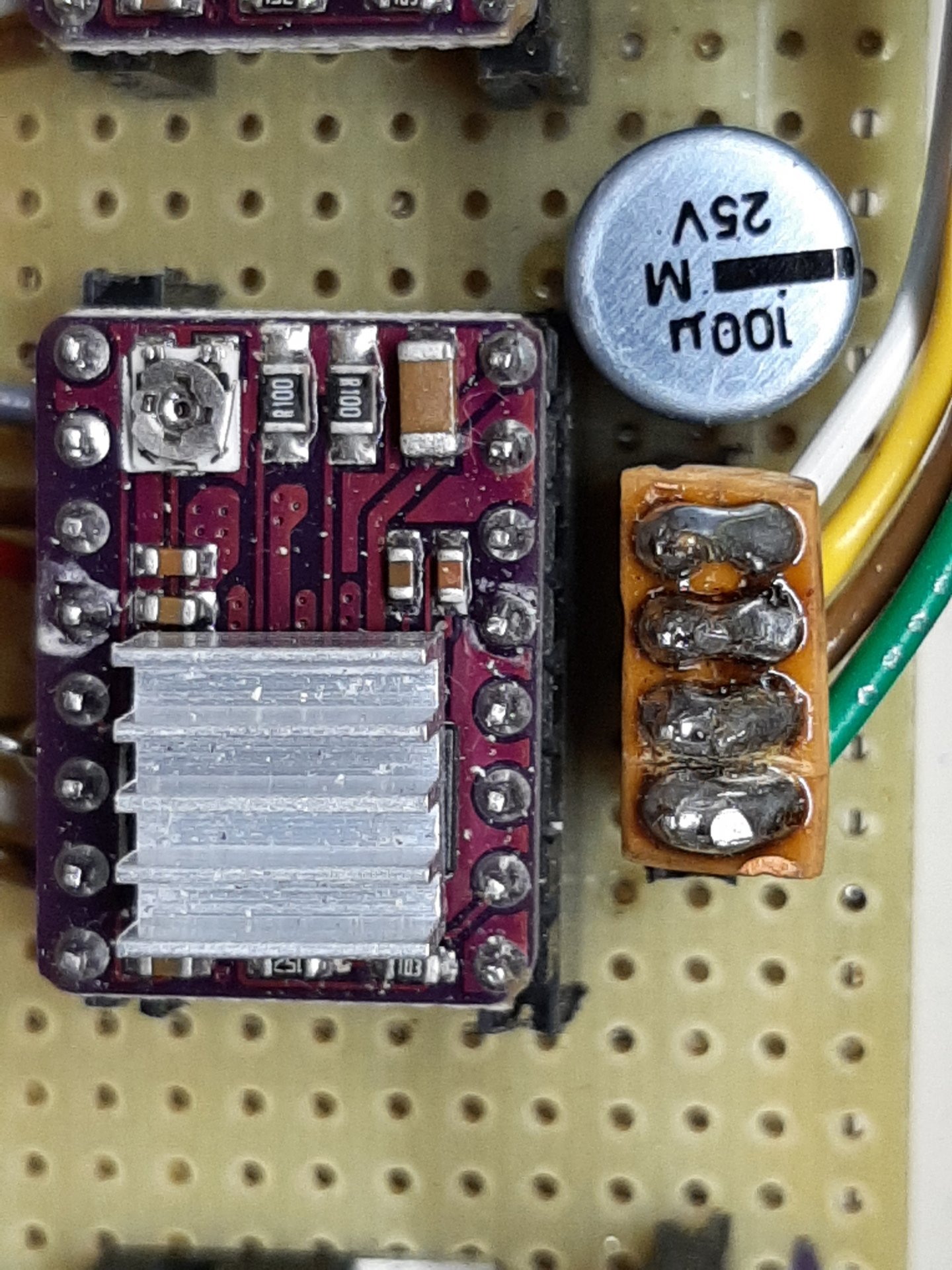

Die Treiber sehen nach denen hier aus:

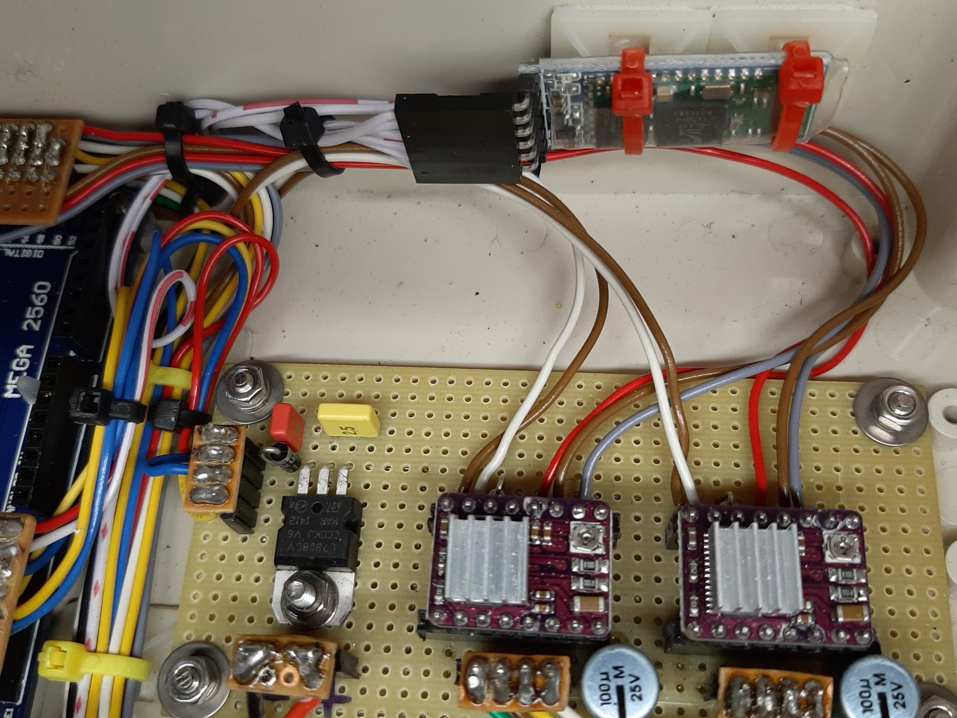

M0, M1 und M2 konfigurieren die Mikroschritte und auf dem Bild sieht es so aus, als ob die wirklich zum Controller gingen, was bei RAMPS nicht so ist. Eine sinnvolle visuelle Konfiguration wären 2 Mikroschritte (Halbschritte). Das muss in der Config.h Datei eingestellt werden. Ich sehe gerade in OnStep/src/sd_drivers/Models.h, dass OnStep das tatsächlich steuern kann.

Weisst Du, wieviel Strom Deine Motoren abkönnen? Den Strom muss man mit den kleinen Potis auf den Treibern einstellen. Vielleicht kann der Verkäufer Dir sagen, wieviel Strom seine Motoren vertragen, damit Du weisst, ob Du das neu einstellen musst. Generell sollten die Motoren bei einer Montierung nur handwarm werden.

Ich hatte mich damals an ein Selstbauprojekt angehängt. Die Steuerung heißt Littlefoot. In dem Zug hatte ich die Motor-Getriebe-Kombi verbaut.
Die separaten Zahnräder ergaben sich konstruktionsbedingt um den Antrieb auf das fest verbaute Zahnrad (47 Zähne) der Schneckenachse zu übertragen.

Das erklärt die Getriebe. Früher hat man nur Halb- oder auch mal Viertelschritte benutzt, der Rest wurde mechanisch gemacht.

Wenn ich nach dem Datenblatt der Treiber gehe, dann würdest Du das Poti auf 0,25 V einstellen. Das klingt nach eher kleinen Motoren, was bei dem Getriebe sinnvoll wäre. Wichtig: Motoren nie im Betrieb an- oder abstecken.
In dem Fall installierst Du Dir am besten mal Arduino, lädst Dir OnStep, editierst Config.h nach den bisherigen Erkenntnissen und schaust, was passiert.

Hab gestern noch gesehen, dass an den jeweiligen Pins der Motortreiber über die die Microschritte eingestellt werden Kabel weg führen (die vermutlich zur Arduino Platine führen) - also keine festen Jumper sondern eine individuelle Ansteuerung.
