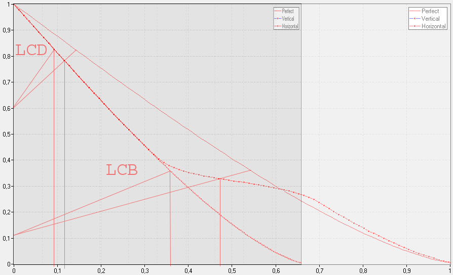

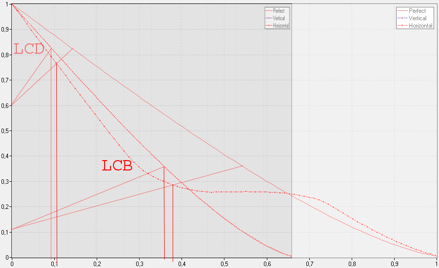

interessant ist auch, dass eine große Optik bei "Low-Contrast-Details" trotz gleichwertiger MTF in diesem Bereich mehr zeigt als eine kleine Optik (Bild 1) bzw. sogar trotz schlechterer MTF mehr zeigen kann (Bild 2)!
Bild 1: kleine Optik perfekt, große Optik perfekt mit 35% Obstruktion
Bild 2: kleine Optik perfekt, große Optik perfekt mit 45% Obstruktion
LCD = low contrast dim
LCB = low contrast bright
Bild 1:
Link zur Grafik: http://fs5.directupload.net/images/151020/rwpfermj.png
Bild 2:
Link zur Grafik: http://fs5.directupload.net/images/151020/3aabweh8.png
Gruß Peter
