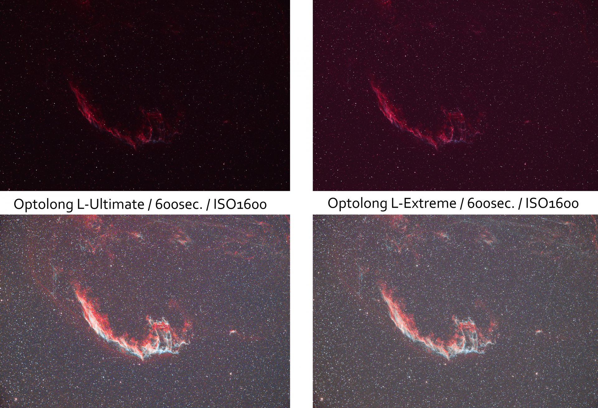

Ich konnte gestern einen kleinen Test machen. Was kann der neue 3nm Duo Filter von Optolong? Ich muss sagen, es macht schon einen Unterschied zum vorherigen L-Extreme. Es ist auf jeden Fall möglich viel länger zu belichten, mit mehr Details.. Ungekühlte Kameras werden wohl etwas Schwierigkeiten haben.. Ich konnte problemlos 15-20min aus einer Bortle 4-5 Ecke belichten ohne dass es zu hell wurde.. Hier ein kleiner vergleich mit 10min und ISO1600, Kamera war Nikon Z6a gekühlt. Oben RAW, unten gestrecht und weißabgleich durchgeführt.
auf jeden Fall, Mehmet hat eine gekühlte DSLR benutzt, man müßte das mal mit einer konventionellen versuchen, auf jeden Fall öffnet das das "Schmalbandfenster" für OSC-Kameras ein ganzes Stück weiter. Das schreit ja praktisch nach einem Duo-Setup, einmal konv. Kamera für RGB und eine "offene" für OIII und Halpha, was man aus so einer Kombi machen kann haben wir im Forum ja schon gesehen...

Rohbild extreme und ultimate. Kein Mond! Beide Bilder sind Raw´s direkt aus der Kamera. 10 Minuten Belichtet bei ISO 1600 und f=2.8. Die Bilder sind direkt hintereinander entstanden. Beide Bilder sind absolut gleixch gestreckt, absolut gleich entrauscht, absolut gleich die Farbe angehoben um vergleichbar zu bleiben.
Auf den ersten Blick fällt beim Ultimate natürlich der dunklere Hintergrund (meine Lokation ist Bortle 5-6) auf. Ansonsten natürlich etwas kleinere Sterne und natürlich auch das die Sauerstoffblase definierter ist:

Fazit: beide FIlter leisten hervorragende Arbeit. Ohne FIlter wären solche Aufnahmen von meiner Lokation nicht möglich. Der Ultimate hilft bei mir natürlich noch mehr, da es grundästzlich schon recht hell bei mir ist.
