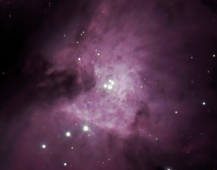

jetzt habe ich mit meinem 12" F5 Dobson und Asi120mm das Zentrum des Orionnebels augenommen.
Ich wollte das kleine Trapez nicht ausbrennen lassen und so musste ich tatsächlich auf 0,2 Sekunden runter gehen.
Dadurch konnte ich mit meiner manuellen Plattform natürlich viel leichter nachführen und eine Verwendungsrate von ca. 90 % erzielen.
2442 x 0,2 Sekunden sind zwar viele Einzelframes aber doch noch eine sehr geringe Gesamtbelichtungszeit.
Das Ergebnis kann sich aber sehen lassen:
Und noch als L-RGB mit der Mini Newton Aufnahme mit Asi120mc:
Das Seeing war übrigens katastrophal. Bei der Kontrolle mit dem 8mm Planetary waren die helle Sterne weit weg von punktförmig.
Aufgeblähte Bälle trifft es wohl eher. Selbst bei der kurzen Belichtungszeit viel das auf. Einige Frames musste ich deswegen aussortieren.
Da hätte ich mit 1-2 Sekunden Aufnahmen bestimmt nicht so viele Details abbilden können.

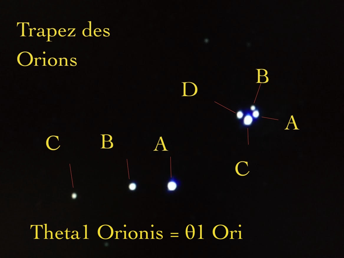

Holger, meinen Respekt, mit einem Dobson!! Alle Komponenten so deutlich Theta1 Orionis: C, B, A und D, B. A und C vom Trapez, sieht klasse aus! Was mir auffällt, bei Dir stehen die Kompenenten B und A näher zusammen im Trapez, als bei einer Aufnahme von mir vor zwei Jahren.
LG von Anette

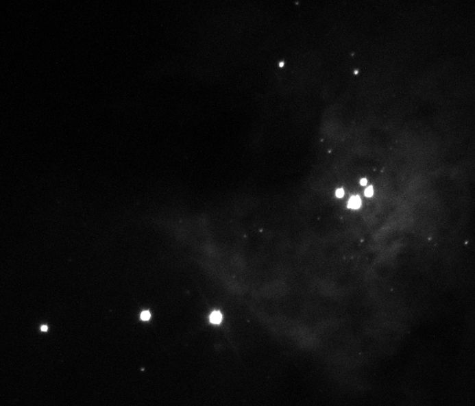

Hallo Anette,
ich glaube das täuscht etwas, da durch die Bearbeitung die Sterne etwas ausbrennen bzw. größer werden.
Hier mal ein zu deinem Bild passend gedrehtes Einzelbild:
Holger

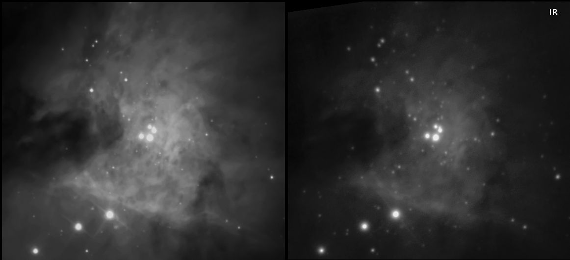

Hallo Frank,
heute bei noch schlechteren Bedingungen blieb nur kurz Zeit (Wolkenaufzug) um einen IR-Test durchzuführen. Ich habe zum Glück recht früh aufgebaut und um ca. 19:30 Uhr noch eine Wolkenlücke erwischt.
Die Belichtungszeit habe ich auf 0,5 Sek. erhöht und es war immer noch deutlich weniger Nebel im Livebild zusehen.
Außerdem konnte ich nur 402 x 0,5 Sek. Lights sammeln, was auch die Möglichkeiten der Nachbearbeitung einschränkten.
Hier nun der Vergleich:
Neben dem deutlichen sichtbaren Seeingunterschied (aufgeblähte Sterne) sind zwar Im IR Bild mehr kleine Sterne zu sehen aber wohl eher weil da der Nebel weniger durchkommt.
Links verbergen sich gerade im hellen Bereich in der Nähe des Zentrums die Sterne hinter dem Nebel.
Also mir fällt da eine Aussage schwer.
Holger

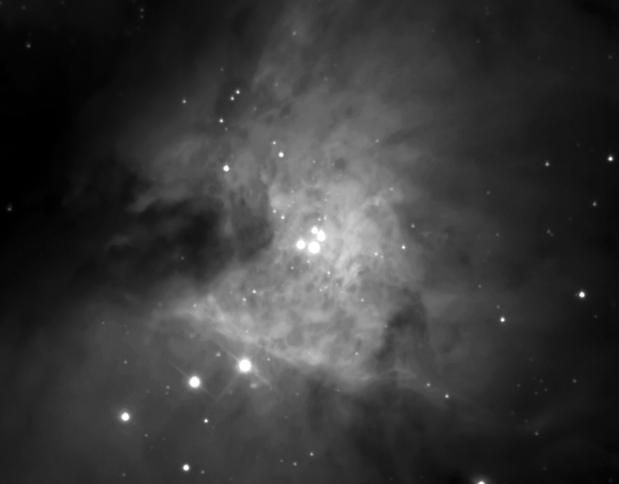

ich muss mich korrigieren, der Unterschied ist doch deutlicher als zuerst gedacht.
Ich hatte gestern auch noch normal ohne Filter mit 0,2 Sek. aufgenommen und eben 800 x 0,2 Sek. gestackt.
Das Histogramm habe ich angepasst, also den Gama Wert bei der normalen Aufnahme verringert um ungefähr die Helligkeit der IR Aufnahme zu erhalten. Außerdem sind die Bilder nicht weiter bearbeitet, also so wie sie aus der fitswork Stapelbearbeitung entstanden sind. Hier nun der direkte Vergleich als Animation:
Link zur Grafik: https://abload.de/img/orionkern-ir-norm-2600ojsr.gif
Im Infrarotbereich wird der dichte Nebel durchdrungen und zahlreiche Sterne kommen so zum Vorschein.
Holger

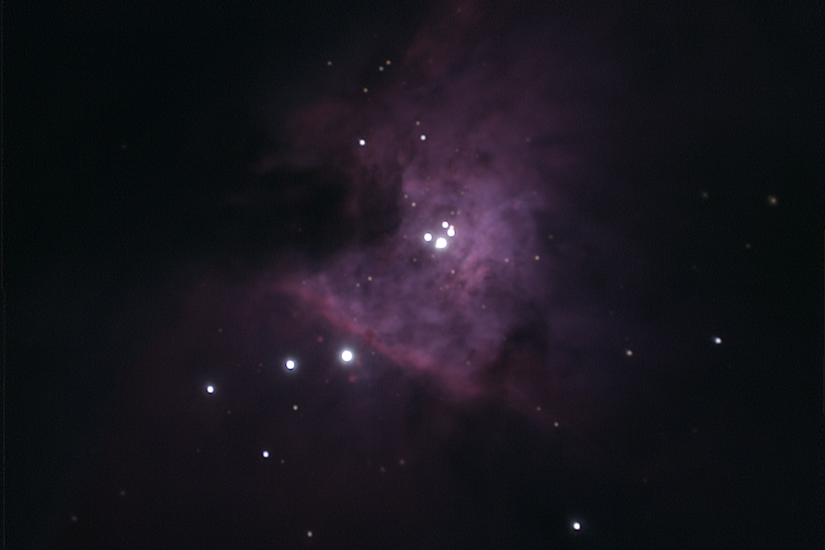

Dann mag ich auch mal ein Bild vom Trapez beisteuern. Ist mein erstes vorzeigbares Deepsky-Bild mit der ALCCD5L-IIc und meinem 6" Mak. Diese Kombination nutze ich normalerweise für Planetenaufnahmen bei f/25.
Aufgenommen hab ich das Bild am 25.10.2020, morgens zwischen 04:40 und 05:50 Uhr MESZ.
Nun ist mein Mak mit 1800 mm Originalbrennweite (f/12) nicht ideal für Deepsky, aber ich hab im Fundus noch ne 0,5er Shapley von TS rumliegen. Die habe ich mit dem der Kamera beiliegenden Adapter C-Mount auf 1 1/4" vor die ALCCD5L-IIc geschraubt und dann die Kamera mit dem langen "Schnorchel" bis zum Gehäuseende im OAZ versenkt und auf die hellen Trapezsterne scharfgestellt. Vom Nebel war da im Livebild so gut wie nix zu sehen, nur ein sehr sachter Hauch. Mit Nova.Astrometry.net hab ich dann das fertige Bild vermessen lassen. Das Feld hat 12,7 x 8,45 Bogenminuten. Daraus ergab sich dann eine rechnerische Brennweite von rund 1300 mm.
Belichtungszeit war 1 Sekunde, Gain = 900 und wegen der doch sehr störenden bunten Hotpixel habe ich anschließend auch noch 100 Darks mit identischen Einstellungen aufgenommen. Rund 4000 Lights habe ich ungeguidet aufgenommen und zusammen mit dem Summendark in Autostackert bei 95% Verwendungsrate gemittelt. Das Summenbild habe ich mit Giotto sehr sachte vorgeschärft, dann in Fitswork den Nebel im Kontrast angehoben...
Die von Lars gekennzeichnetten Proplyds und HH Objekte sind knapp an der Sichtbarkeitsgrenze, aber prinzipiell erkennbar abgebildet. Wou, hätte nicht gedacht, daß das auf Anhieb so geht.
Das Seeing an dem Morgen war nicht prickelnd, grad mal so guter Durchschnitt für meinen Balkonstandort und wurde immer wieder kurz durch Warmluftfahnen aus den anlaufenden Heizungen rundum gestöhrt. Wenn ich den Versuch wiederholen kann, ehe die Hausheizungen aus der Nachtabsenkung kommen, dürfte es noch besser werden...
Freu mich schon auf einen weiteren Versuch.
