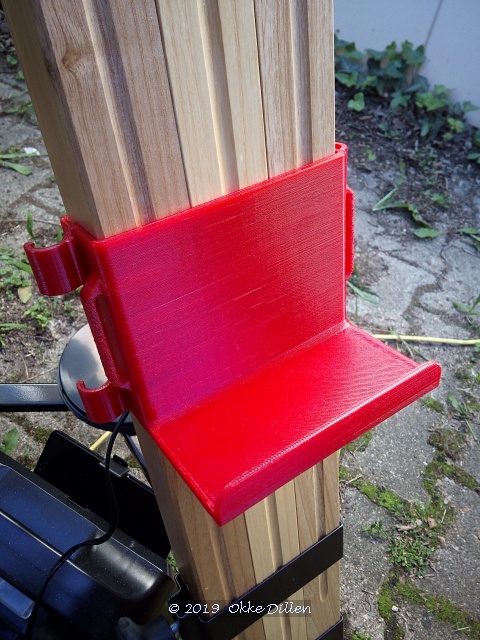

für die gekühlten Kams vom ZWO wird ja ein PC/Schlepptop benötigt. Zu diesem Zwecke hatte ich mir einen Atom-PC gebaut, lüfterloses Design (dennoch Lüfter vorhanden, falls benötigt), schön kompakt das. Mit Bildschirm isses knapp Din-A4 groß und ca 65mm dick.
Von Anfang an wollte ich dat Dingen am Bein des Teleskopstativs haben, nicht einen Klappstuhl haben müssen und wenn, dann sitz ich da gefälligst drauf und nicht der blöde PC/Läppi! :giggle:

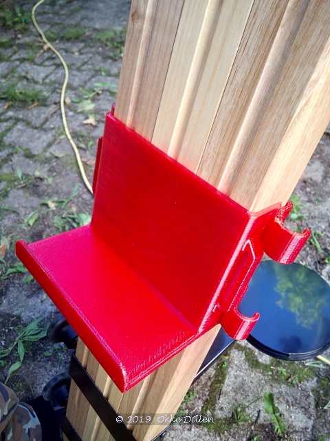

Ich hatte noch Rot übrig und beschloß, den einfach zu drucken. Also ans CAD gesetzt und meinen Wünschen Form eingehaucht. Das kam dabei heraus:

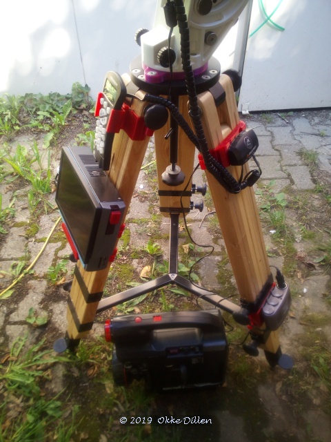

die Klammern werden einfach rückseitig montiert und klicken ein am eigentlichen Halter. Durch Ziehen an dem großen Bogen läßt sie sich ganz einfach wieder öffnen. Durch die Bauweise bedingt ist es selbstsichernd, je stärker man dran zieht, umso größer die Verriegelungskraft.
Alternativ kann auch ein klassischer Klettgurt durch die seitlichen Öhsen geführt werden, die Klammern funzen allerdings erheblich besser. :cool:

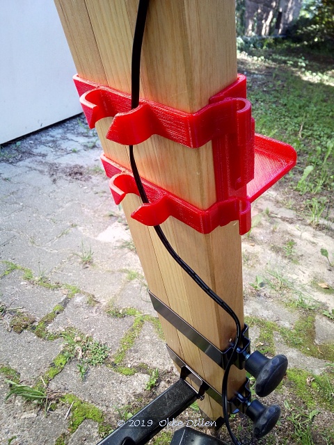

Händibild...
Alle Peripherie-Anbauten verfügen über mein universelles Befestigungssystem und können mit denselben Klammern beliebig am Holzbein befestigt werden. Die Klammern gibts in links und rechts und unterscheiden sich in der Schrägenrichtung der Kabelösen an deren Rückseite :)
Das PC-Gehäuse ist für ein NUK (diese Micro-PCs), Atom-Proz 32bit, 3GB, SSD-120GB. Obwohl passiv-Kühlung, hab ich einen 40er 12V-Lüfter dazu spendiert, sicher ist sicher, versorgt mit 5V.
Der rote Knubbel an der Frontseite ist eine Schutzklappe für den PWR-Schalter gegen versehentliches Betätigen. Der war so exponiert, daß man ihn sehr leicht auslösen konnte. Jetzt muß man den Deckel hochklappen, um dran zu kommen :cool:
Am rechten Bein sieht man unten einen 4fach-12V-KFZdosenverteiler, der sich aus dem Powertank speist. Darüber ist der Halter fürs Celestron Starsense-Interface für AZ-EQ6GT. Alle Halter sind aus PETG gedruckt, ein ziemlich widerstandsfähiges Material. Bin völlig verzückt von der Funktionalität der Druckteile :love:. Allerdings haben sie auch einen Nachteil, allein die Klammern haben fast 2h Druckzeit... Eine!... :oops:
