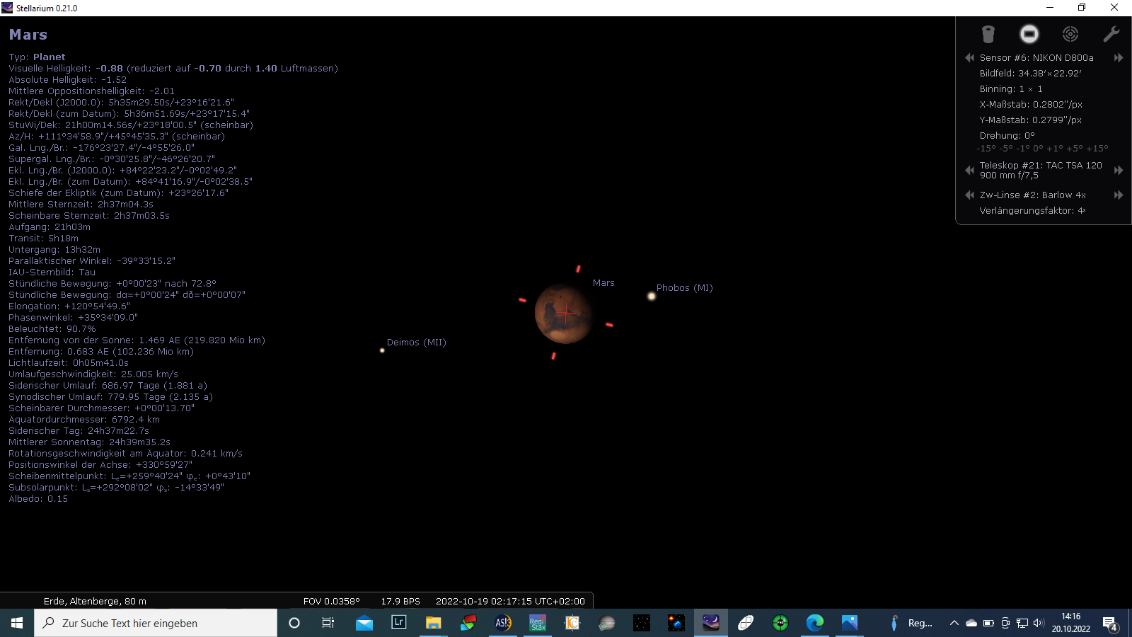

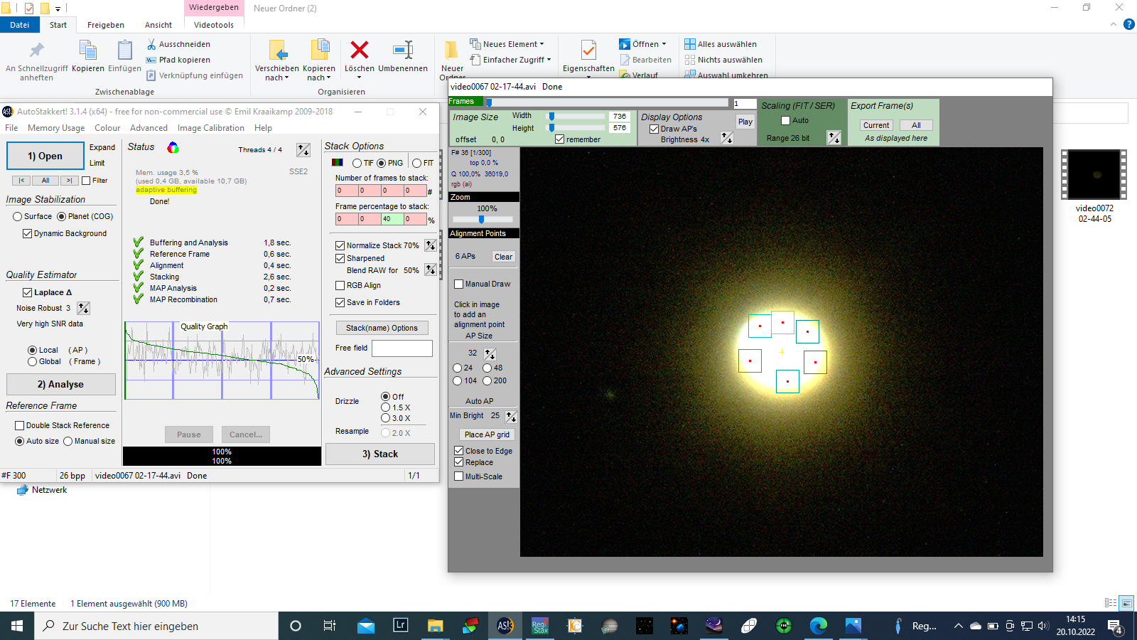

Hallo bin mir unsicher ob ich ihn erwischt habe oder ob es ein hellerer Stern ist.
Aufnahmedatum 19.10.22 um 2:17 Uhr.
Hier aufhellung im AS!3 und zum Vereghleich die Situation aus dem Stellarium.

Hallo Witold,
wenn du in jener Nacht noch einen normal belichteten Mars hast kann man das ganz leicht vermessen. Durchmesser des marsbildes messen. Danach den Radius vom Zentrum der überbelichteten Mars Aufnahme bis zum Marsmond messen. Nun Radius geteilt durch Durchmesser berechnen. Ist der Wert größer als 1,4 ist es nicht phobos.
VG Frank
Laut Stellarium ist Mars 14" im Durchmesser. Dein Setup bildet eine Bogensekunde mit 3 Pixeln ab. Mars ist also ca. 42 Pixel groß. Der Abstand phobos zum Zentrum des überbelichteten Marsscheibchens darf 42pixel x1,4=60 Pixel nicht überschreiten. Deine gesetzten APs in AS!3 betragen 32 Pixel. Damit kann man schon abschätzen das der Anstand viel größer ist und das Objekt nicht phobos ist!
VG Frank
