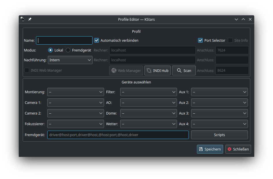

Hallo Leute,
ich möchte meine pi-cam auf der der Triber pylibcamera läuft gerne mit Ekos betreiben.
Mein Problem ist das die Kamera eine 192.168.2.19er Adresse hat und mein AstroPi eine 10.43.0.1er Adresse hat.
In Ekos gibt es eine Möglichkeit ein "Fremdgerät" anzugeben. Leider bin ich wohl zu blöd um zu verstehen wie das geht.
Wenn Ich die Kamera an meinem Laptop mit Ekos betreibe sind beide im selben Netz und es funktioniert indem ich extra in eine Konsole
den Indiserver mit folgendem Eintrag starte:
indiserver -v indi_simulator_telescope "pylibcamera Main"@rpi_cam
Auf der Kamera starte ich ebenfalls in einer Konsole:
indiserver -v indi_pylibcamera
Auf dem Laptop gebe ich dann im Modus Fremdgerät die eigene Adresse an (192.168.2.16) und kann dann unter den Kameras ganz normal die libcamera
auswählen und verbinden.
Ich weis ist etwas kompliziert aber das ist der einzige Weg den ich kenne der Funktioniert.
Es gibt in Ekos noch eine Zeile "Fremdgerät" nur habe ich keine Ahnung wie die Kamera da einzutragen ist.
Hat von euch schon mal jemand das benutzt ?
Hallo Thomas,
da deine Kamera in einem anderen Netzwerkseqment liegt, muss du entweder einen Router nehmen um hinzukommen
oder ein zweites Netzwerkinterface (wlan oder eth), das du an das "andere" Netzwerk bindest.
"Fremdgerät" wäre ein anderer Rechner im selben Netz.
LG Jens
Das geht genauso, wie Du den lokalen INDI-Server verwendest. Trage dort "pylibcamera Main"@rpi_cam ein und wähle den TelescopeSimulator als Montierung aus.
Morgen Leute,
Ihr habt recht war ein Denkfehler meinerseits. Sorry.
Der Pi kann die Kamera nicht sehen weil er im 10er Netz ist.
Als ich die Kamera mit Ekos getestet hatte war sie im 192er Netz und deshalb ansprechbar vom Laptop der im selben netz ist.
Ich habe gestern so viel getestet und probiert das ich letztendlich den Überblick verloren hatte.
Gut zu wissen. Ich bin davon ausgegangen das es Netzübergreifend funktioniert, aber wie soll es denn ohne Anbindung ans andere Netz. Peinlich. :oops:
Manchmal dreht man sich echt im Kreis und steht sich selber im weg.
Okay neuer Versuch.
Also
Wie geschrieben brauchst du entweder einen Router, der die Daten in das andere Netz übersetzt oder ein zweites Netzwerkinterface das mit dem anderen Netz direkt verbunden ist.
Oder du hängst die Kamera in das selbe Netz wie den Astropi.
LG Jens
