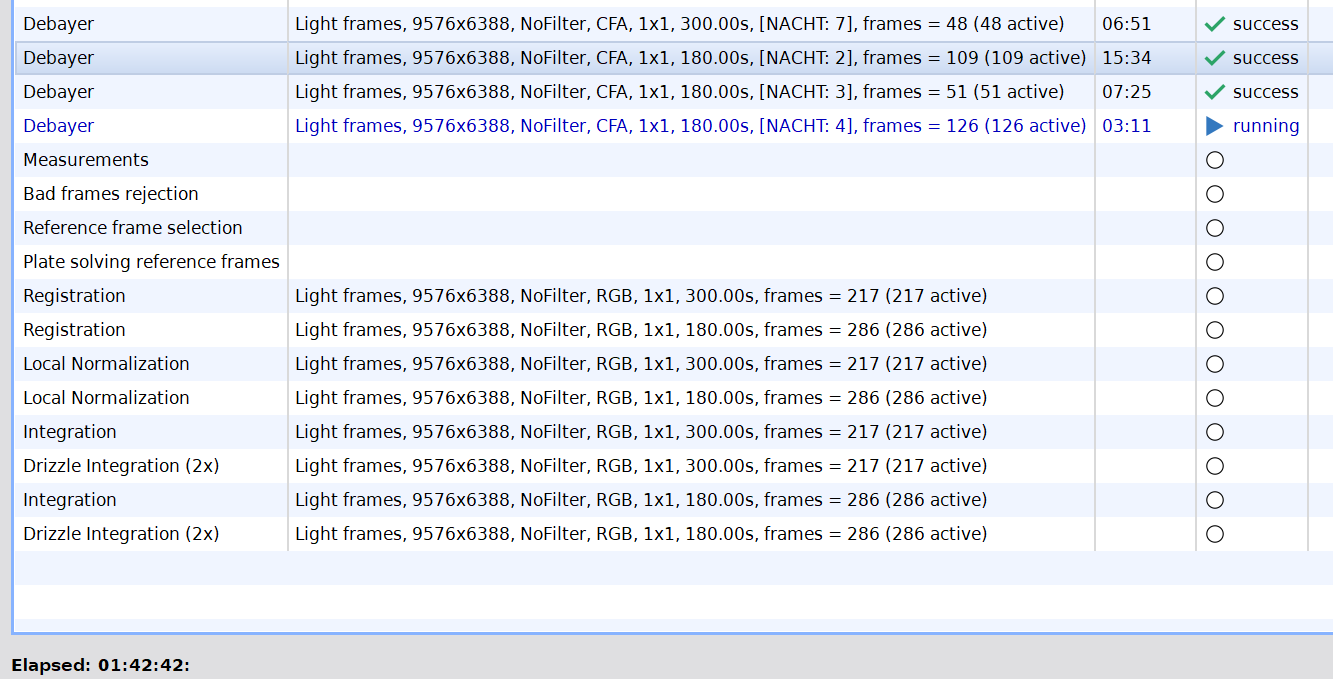

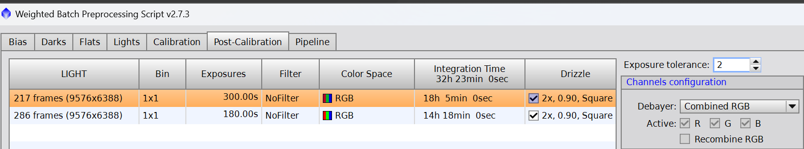

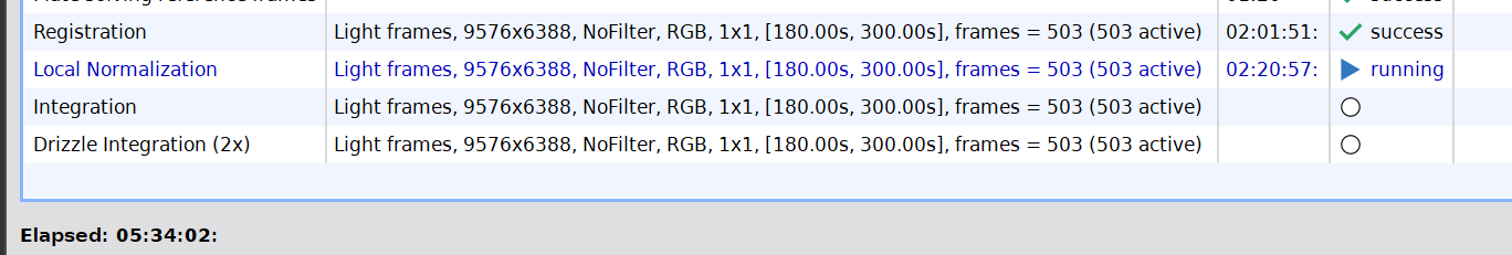

ich habe von einem Objekt ein paar Nächte mit jeweils 300 Sekunden, und ein paar Nächte mit jeweils 180 Sekunden. Bei mir läuft gerade WBPP um die sieben Nächte zu stacken. Ich hatte das bisher noch nie mit unterschiedlichen Belichtungszeiten, und frage mich, wie ich beide Varianten sinnvoll zu einem Stack integriere. Ich hoffte, dass WBPP das vielleicht automatisch zusammenfügt, aber wie es scheint, erhalte ich nun zwei Integrationen. Oder gibt es in WBPP vielleicht eine Einstellung, welche eine Kombinierung aller Daten am Ende einführt?

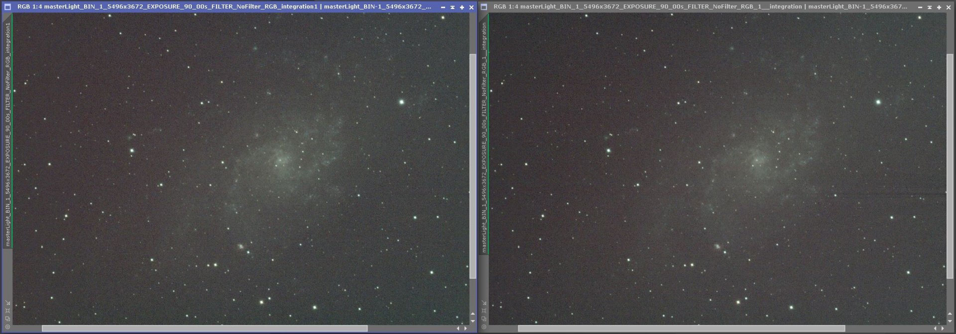

Ich war nach dem Stacken mit WBPP mit dem Ergebnis nicht richtig zufrieden und habe für mich nach einem anderen Weg gesucht.
Ich habe mit den selben Darks, Flats und Lights nach der Methode in spaceimagin by morsels Video gearbeitet und fand das Ergebnis
schon unterschiedlich, deshalb mein Hinweis an dich es doch einmal so zu versuchen.
Links manuell von vorne und per Hand und rechts mit WBPP
Gruß Rüdiger

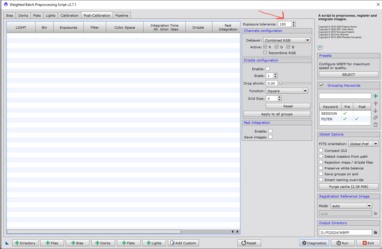

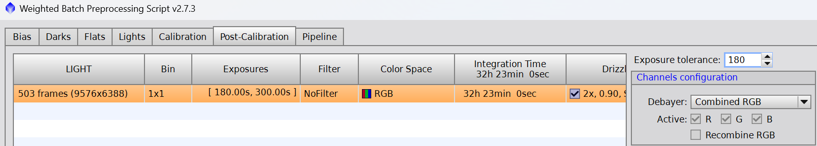

ich habe meine Anfrage im PI-Forum gestellt und eine Antwort erhalten. Da diese Antwort von Adam Block stammt, der offenbar auch an der Entwicklung des WBPP-Tools beteiligt ist, vermute ich, dass seine Meinung eine gewisse Aussage hat.
Ich habe das für mich so übersetzt:

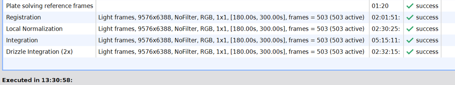

In der Regel ist es am besten, alle Bilder gemeinsam zu stacken. Wie du richtig festgestellt hast, solltest du die "Exposure tolerance" in der "Post-Calibration" aktivieren, um die Aufnahmen für das Stacken zusammenzufassen. Der Grund dafür ist, dass die relative Gewichtung für den gesamten Satz erfolgt, und mehr Bilder für eine bessere Rejection zur Verfügung stehen. Es gibt noch weitere Vorteile, wenn du mehr Einzelbilder hast.
Meiner Meinung nach ist es also mehr als nur eine "gute Idee" – ich denke, es ist die beste Methode.
Nimm mich nicht beim Wort. Du kannst beides machen und die Ergebnisse vergleichen. Für die beiden Belichtungen würdest du jeweils eine Kopie (4 Dateien) erstellen und ImageIntegration mit der von dir gewählten Gewichtungsmethode und ohne Rejection verwenden.
Quelle: Siehe hier: Integrating sessions with different exposure times in WBPP

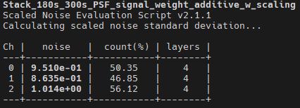

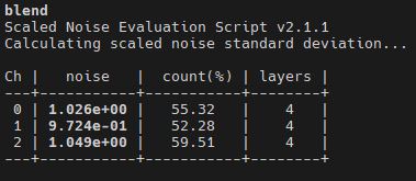

So ihr Lieben,
ich habe mal so richtig getestet und mit den Daten die Dane mir zur Verfügung gestellt hat alle möglichen Kombination ausprobiert und ausgewertet.?
Ausgangssituation:
- jeweils 12 kalibrierte Lightframes, einmal mit 180s und einmal mit 300s
- registriert, gestackt, gedrizzelt und auto crop in WBPP
- jeweils das gleiche Referenzbild
- jeweils linearfit der Summenstacks
- und dann kombiniert nach unterschiedlichen Methoden

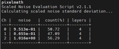

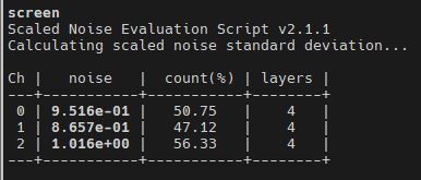

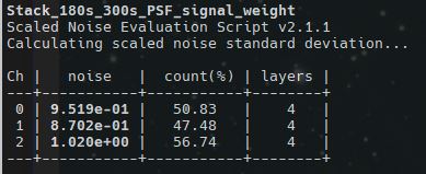

Hier die Ergebnisse der Noise evaluation:
Das ist der Stack alles komplett in WBPP mit Tolerance 120s
Stack mit Imageintegration und 2 Klonen mit all weight 1
Stack mit Imageintegration und 2 Klonen mit PSF signal weight
Stack mit Imageintegration und 2 Klonen mit PSF Signal weight und additiv scaling
Beide Summenstacks im screen Verfahren
Beide Summenstacks im blend Verfahren
Mit Pixelmath addiert
Was lässt sich bis hier hin feststellen? Das geringste Rauschen hat das Blend Ergebnis. Die Unterschiede sind aber in diesem Beispiel sehr gering und eher mathematischer Natur, Optisch sieht man da keinen Unterschied.
Dann hat mich das noch das Signal Noise Verhältnis interessiert. Mir ist bewusst das es unterschiedliche Auffassungen zur Aussagekraft dieses Tools gibt, aber da hier immer gleiche Bilder mit einander verglichen werden, kann das als Indiz genutzt werden. Mir ist auch kein besseres Verfahren bekannt.
Hier zeigt der Stack aller Bilder gemeinsam in WBPP das beste Ergebnis, wobei andere Vorgehensweisen auch hier sehr ähnliche Ergebnisse liefern.
Ich hoffe das hat ein bisschen Licht ins Dunkel gebracht und hilft Euch weiter. Es war deutlich mehr Aufwand als ich zunächst dachte, aber ich war ja auch selbst neugierig, was dabei das präferierte Vorgehen ist.
