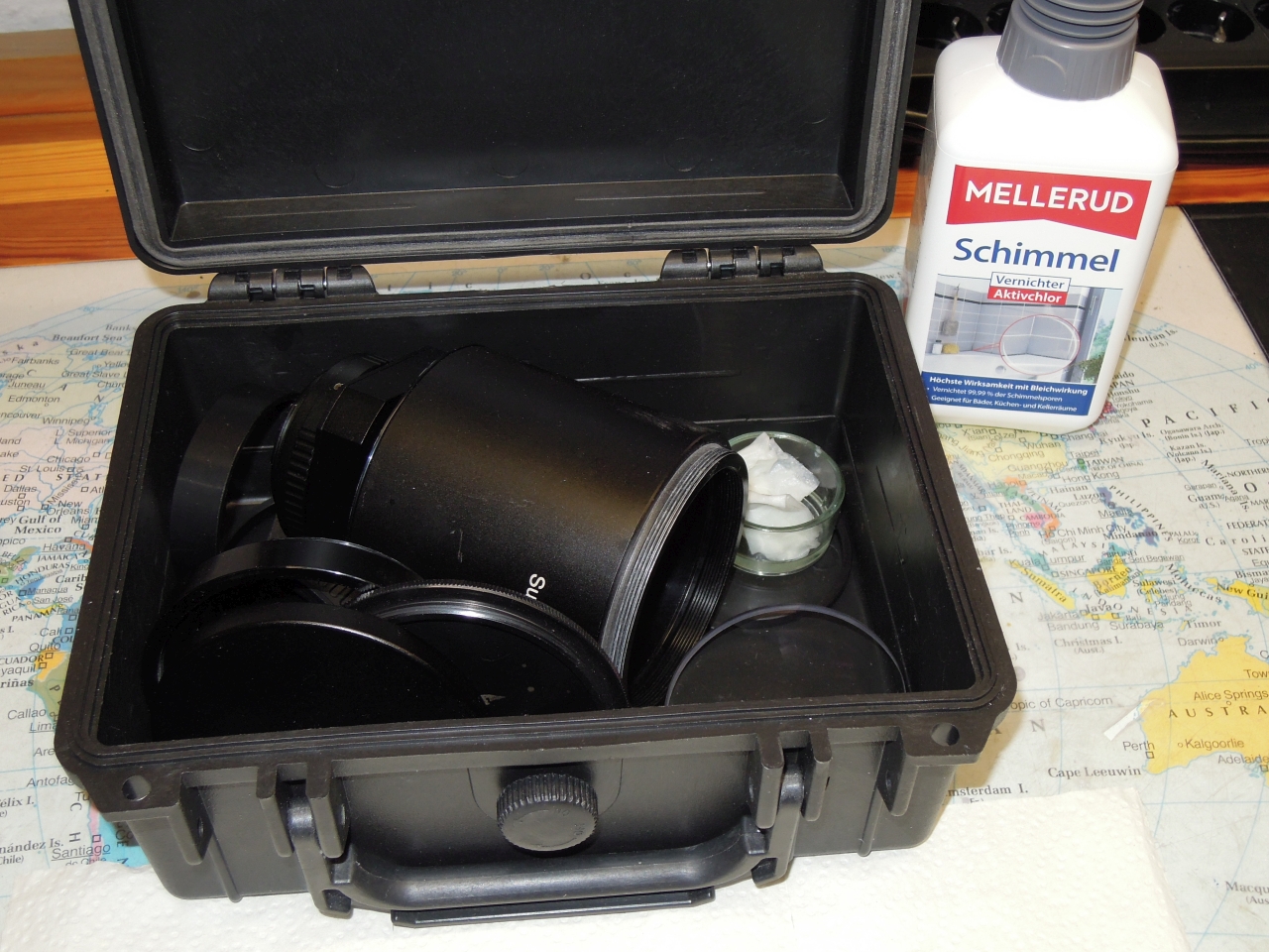

mein Riccardi Reducer, die große Ausführung, leidet seit einiger Zeit an Glaspilz. Man kann es deutlich auf den optischen Flächen sehen.
Da der Reducer mit Abstandsringen und einigen optischen Elementen komplex aufgebaut ist, reicht es sicher nicht, nur die optischen Flächen zu reinigen. Die Sporen sitzen
überall. Also grobe Kelle, oder die sogenannte Holzhammermethode!
Pelicase leeren und den zerlegten Reducer hineinlegen. Dazu ein ein Stück Küchenrolle, was satt in Schimmelentferner getränkt wurde.
Das wiederum liegt in der Glasschale eines Teelichtes.
Dann das ganze verschließen und ein paar Tage wirken lassen. Ab und an habe ich ein neu getränktes Papier eingewechselt. Ich hoffe, das das Chlor in jede Ritze des Reducers zieht
und jede Pilzspore unschädlich gemacht wird.
Falls ihr das nachmachen solltet, bringt nichts mit dem Schimmelentferner direkt in Kontakt.
Vielleicht mal als Anregung, wenn der Glaspilz eure Optik heimsucht.
Gruß Thomas

der Karton, in dem der Reducer aufbewahrt wurde ist entsorgt. Der Koffer, in dem die Behandlung stattfindet ist neu. Wegwerfen werde ich nichts. Ich denke diese Sporen sind immer in der Luft und ein Kontakt kaum vermeidbar. Odentliche Lagerung und Kontrolle sind Notwendig, aber es ist nicht so, das man bei Pilzbefall alles entsorgen muss. Die Vergütung ist bei meinem Reducer nicht angegriffen, man kann es also wegwischen. Ist somit reparabel und kein Fall für die Tonne.
Gruß Thomas
