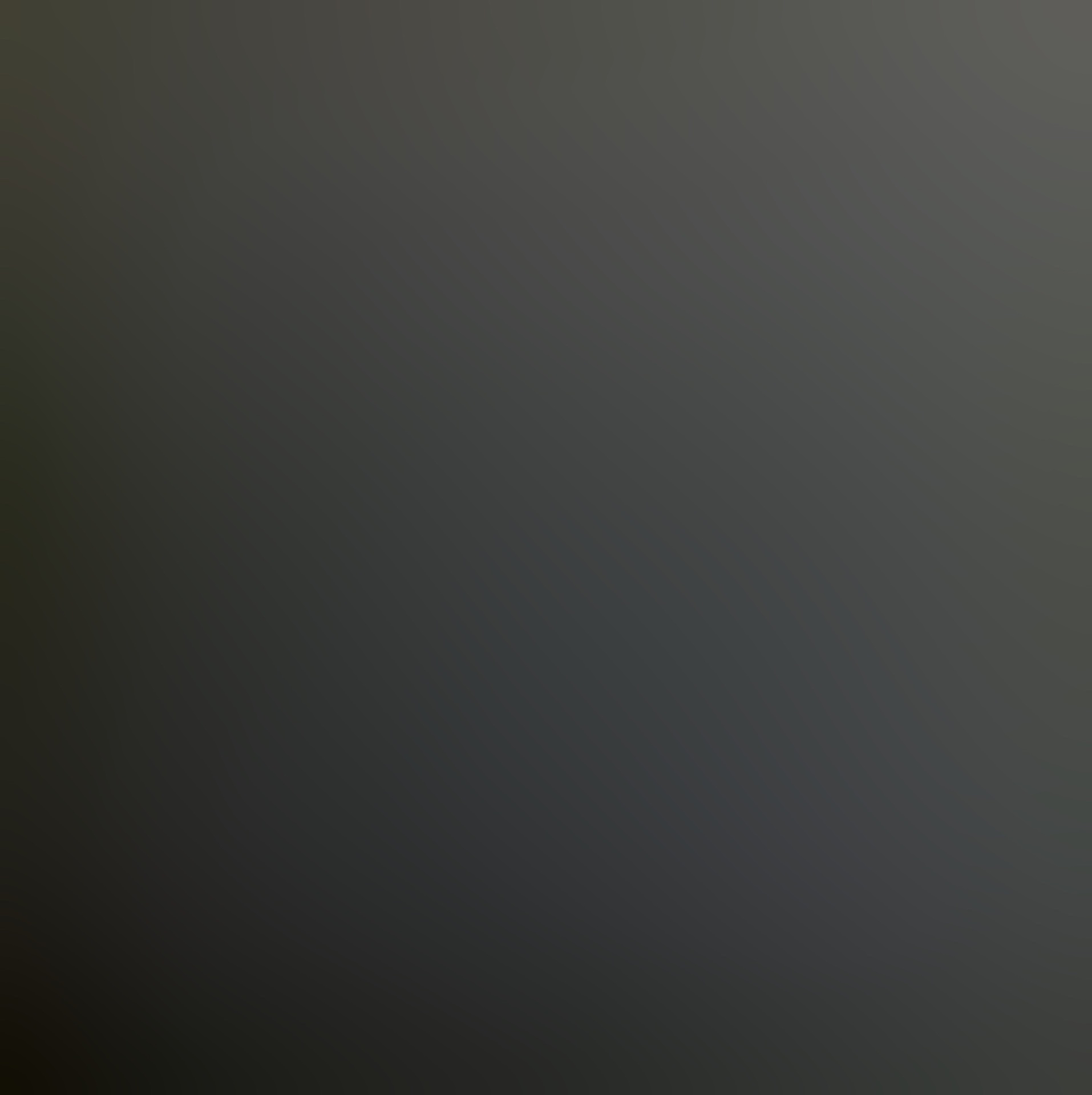

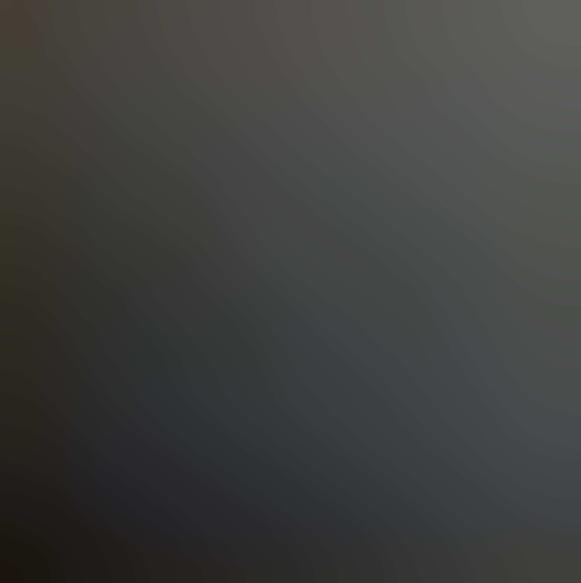

Hab MGC und GraXpert an ein paar (alten) Aufnahmen getestet und bin zu sehr ähnlichen Ergebnissen gekommen. Bisher habe ich mit GraXpert fast immer die besten Resultate erzielt, für den ersten Release von MGC finde ich das also super. Freue mich auf die weiteren Entwicklungen.
Hier die (erkannten Gradienten) von MGC (links) und GraXpert (rechts) im Vergleich.
Auch wenn sich leichte Unterschiede zeigen, hatten die auf das Resultat für meine Augen keine Auswirkungen.
Ist natürlich nur eine anekdotische Evidenz.

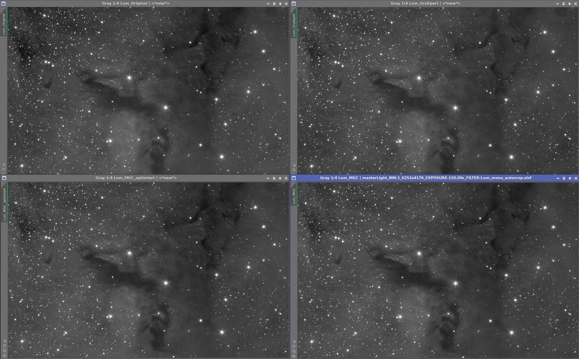

Ich habe vorhin mal einen kleinen Test an einer Luminanz Aufnahme von meinem 10" Newton gemacht.
Was ist nun richtig? Ich kann es nicht sagen, sehe aber das alle 4 Bilder einen unterschiedlichen Gradienten aufweisen.

Hallo Daniel und Sebastian @TriffiD,
bei einem solchen Bild wie in deinem Beispiel, Daniel, müsste man die Frage nach dem besten Ergebnis vielleicht umdrehen. Wie soll den eine AI - wie "I" auch immer sie sei, in einem Bild ohne oder mit nur ganz wenig neutralem Hintergrund, also ohne Referenzen im Bild, überhaupt einen Gradienten erkennen? MGC nimmt zumindest für sich in Anspruch, auf reale, gradientenfreie Referenzdaten zurückzugeifen. Falls das so stimmt, wäre das Modell von MGC in solchen Fällen immer das bessere, weil es auf die Wirklichkeit referenziert. Bei solchen Bildern würde ich mich also eher auf MGC verlassen, ich habe gerade auch so ein Bild aus der Umgebung von vdB 136, wo es praktisch keinen neutralen Hintergrund gibt und MGC augenscheinlich viel besser abschneidet, als GraXpert.
Allerdings scheint MGC aber Probleme mit hellen Objekten in dunkler, neutraler Umgebung zu haben und man muss an den Reglern schrauben und genau in das Hintergrundmodell schauen, um das ggf. auszugleichen. Bei solchen Bildern würde ich aus dem Bauch heraus eher auf akkurat gesetzte manuelle Referenzpunkte in GraXpert, DBE, APP etc. vertrauen oder gleich auf die AI von GraXpert setzen. Mag sein, dass MGC bei kommenden Versionen oder mit noch ausstehenden Erläuterungen der Funktion der Stellelemente bei solchen Konstellationen noch besser wird. Das wichtigste ist meines Erachtens aber sowieso, dass man bei allen Tools das berechnete Modell genau anschaut und darauf prüft, ob irgendetwas auf darin enthaltene Signale von realen Objekten und Strukturen hindeutet.
