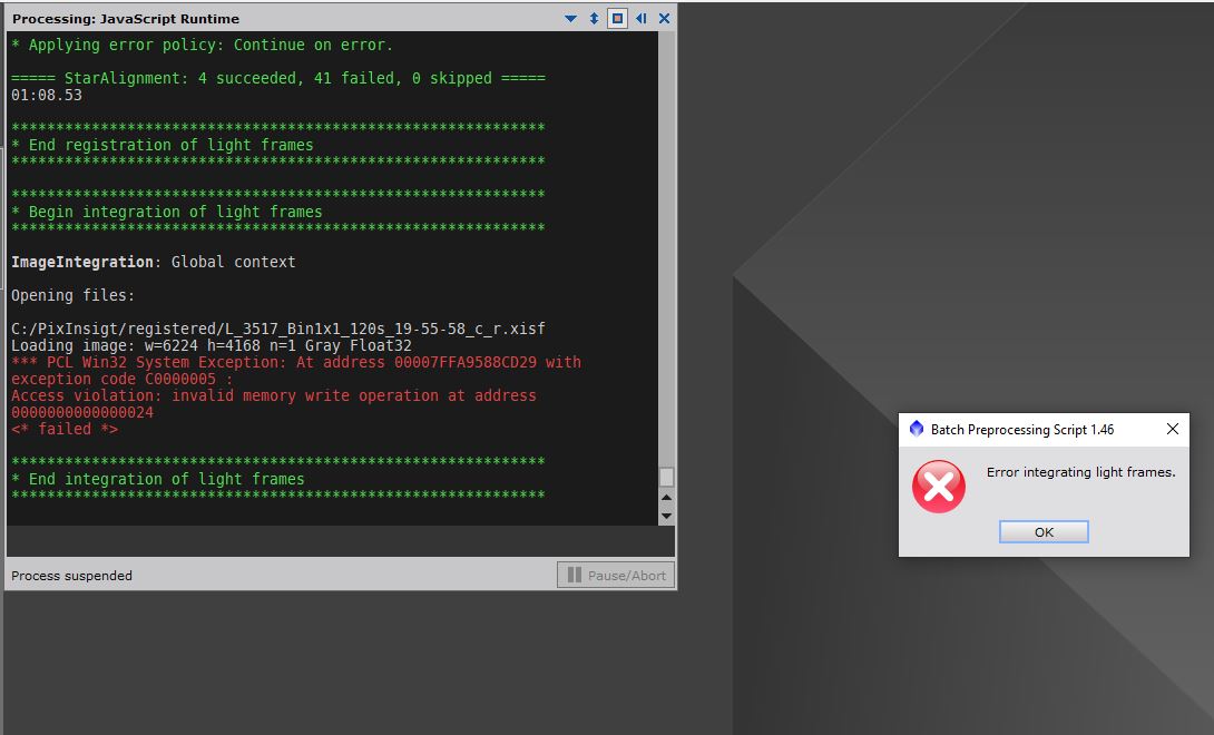

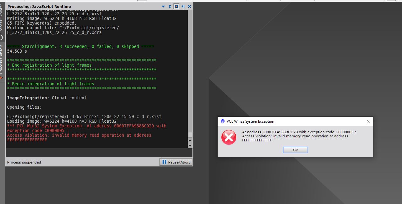

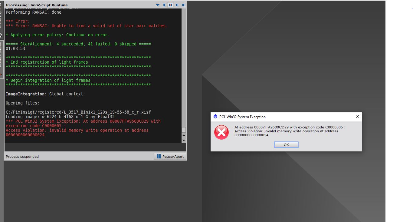

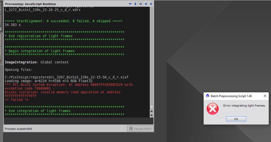

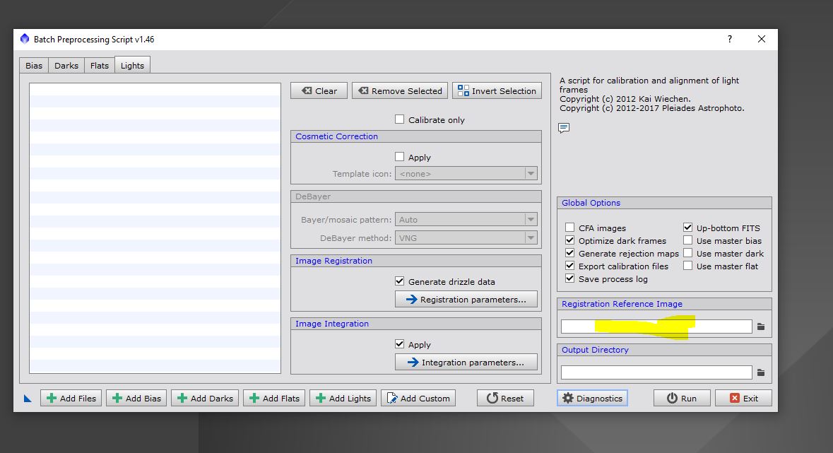

Ich hab mal Stacken mit Pi probiert bekam die Fehlermeldung......
Übrigens was muß man bei Referenzbild eingeben?? geb immer ein Bild von den Lights ein....
wird wahrscheinlich falsch sein oder? (Gelb eingefärbt)
(Stacken Batsch Preprozessing unter Skripts)
Du mußt aus Deiner "Light"-Liste ein Bild angeben, auf das registriert wird, sonst weiß das Programm ja nicht, worauf es stapeln soll.

welche Version von PI hast Du? Sollte möglichst aktuell sein (Typischer IT-ler Tipp ;-))
Aktuell ist 1.8.9-1 (Release Mai) ich verwende noch die 1.8.9 (Release März... sollte vielleicht mal einen Update fahren (ggf auch für das Betriebsystem notwendig))

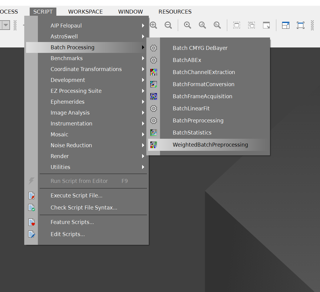

Versuche doch mal bitte WeightedBatchPreprocessing:
Das ist die neuere (und bessere) Variante. Wählt z.B selbstständig das Referenzbild.
Wenn Du damit auch Probleme hast... (wie viel Speicher hat Dein PC, ich habe auf meinem PI Rechner 48GB, da habe ich keine Probleme.
HTH
Thomas
Nimm eine aktuelle Version und verwende wie geschrieben WeightedBatchPreprocessing. Früher hatte ich mit BP auch immer wieder Probleme. mit WBP sind diese nicht mehr aufgetreten.
