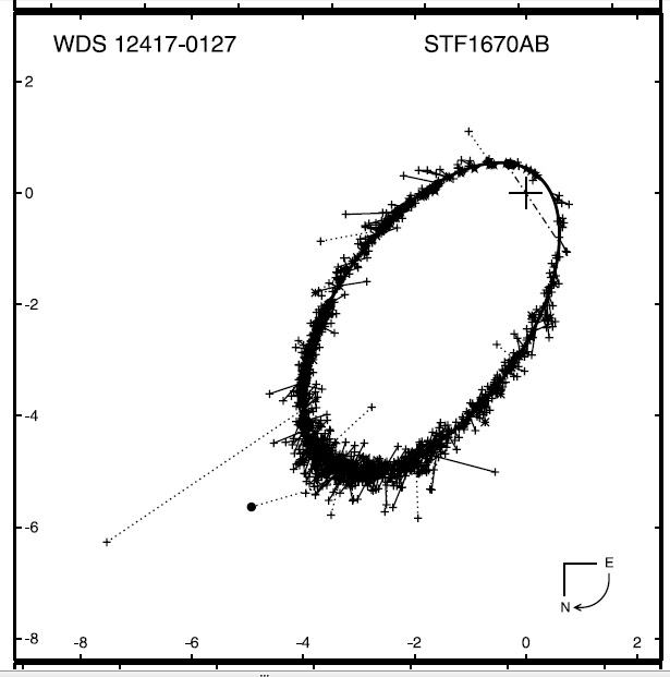

nachdem ich gestern in der Abenddämmerung mit meinen Tal-1 und 230fach- Vergrößerung (3,5mm Oku) Merkur beobachtet habe (waberndes Bild, aber halbe Merkurscheibe gut zu sehen), und dann nach Mars geschwenkt bin, viel mir im Sucher bei Mars ein Stern auf den ich später als Gamma Virginis oder Porrima identifizierte. Porrima ist ein Mehrfachstern mit zwei nahezu gleich hellen Haupt-Komponenten (je etwa 3,5 mag). Er war trotz schlechtem Seeings zumindest zeitweise gut zu trennen.
Trotz Suche habe ich keine Daten für 2014 zum Abstand der sich rel. schnell zueinander bewegenden Komponenten gefunden. Es müssten etwa 2" sein.
Weiß jemand genauere Daten?

Schau mal in den letzten großen Porrima-Thread, der hier 2011 im Forum gelaufen ist --´> Klick mich!
Da sollten alle Deine Fragen beantwortet werden.
Micha hat ja eigentlich schon alle für den Amateur interessanten Fragen zu Porrima beantwortet.
Hier ist noch ein Link zu neueren Messungen und Orbitbestimmungen am USNO:
Brian D. Mason et al., The Astronomical Journal, 132: 2219-2230, 2006 November - SPECKLE INTERFEROMETRY AT THE US NAVAL OBSERVATORY. XII.
Ergebnisse zu Porrima werden dort in den Tabellen 4 bis 6 unter der Bezeichnung STF 1670 AB aufgeführt:
Code:
    P         a       i      Omega      T0        e     omega
   (yr)      (")    (deg)    (deg)     (yr)             (deg)
  168.93   3.662   148.82   213.79   2005.438  0.8825   73.78
    2006         2008         2010         2012        2014
 theta  rho   theta  rho   theta  rho   theta  rho   theta rho
 (deg)  (")   (deg)  (")   (deg)  (")   (deg)  (")   (deg)  (")
 98.78 0.4188 39.37 0.9497 22.52 1.4169 13.59 1.8067 7.68 2.1449
Die scheinbare Bahnellipse hat eine große Halbachse von 3.662" und eine Exzentrizität von 0.8825. Die Umlaufperiode beträgt 168.93 Jahre mit einem Periastron (größte Annäherung) am 9./10. Juni 2005.
Für den Winkelabstand rho der Doppelsternkomponenten gilt:
ρ = a(1-e²)/(1+ecosν)
wobei
ν = θ - ω
die wahre Anomalie bezeichnet, das ist also der Winkelversatz gegenüber dem Periastron.
Im Periastron ist ν = θ - ω = 0 und
ρ = a(1-e) = 0.430"
und im Apastron ν = θ - ω = 180° und
ρ = a(1+e) = 6.894"
Credit: B.D. Mason et al. (USNO)
