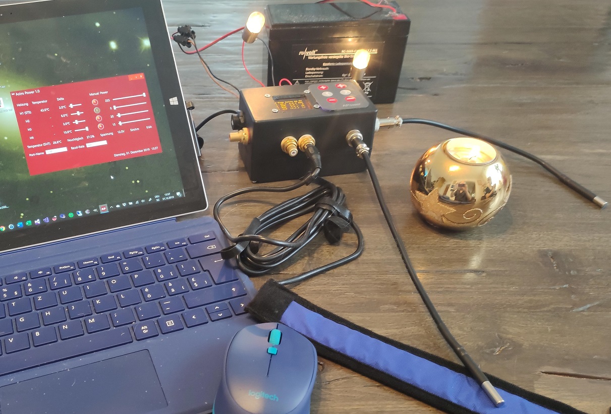

Um den lästigen Tau auf den Spiegeln meines 8" RC zu unterbinden habe ich mit vor längerer Zeit Heizmanschetten zugelegt. Diese steuere ich über eine kleine Selbstbau-Elektrobox an.

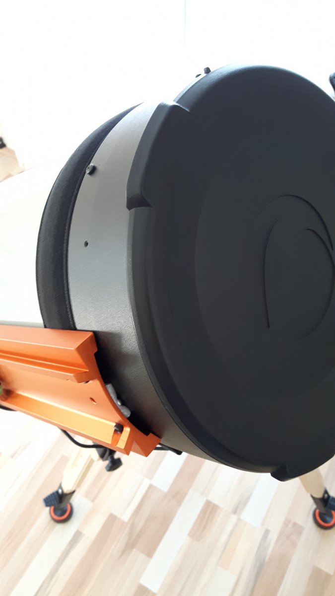

Um den Hauptspiegel zu beheizen, habe ich die eine Manschette hinten um den Kubus befestigt. Die andere befindet sich hinter dem Fangspiegel.
Ich möchte nun den Stromverbrauch und die abgegebene Wärme möglichst gering halten. Über meine Box kann ich mittels Sensoren die Aussentemperatur und Luftfeuchtigkeit messen. Für die Heizungen stehen mir weitere Temperatursensoren zur Verfügung. Über ein Arduino-Sketch werden die Heizungen beim Erreichen der Tautemperatur (+ Delta) eingeschaltet.
Meine Frage nun:
Wo platziere ich die Temperatursensoren? Unter die Manschette geklemmt? Oder in der Nähe der Manschette? Innerhalb des Teleskops, hinter dem Hauptspiegel?
Bitte teilt mir doch eure Erfahrung mit einem ähnlichen Setup mit.

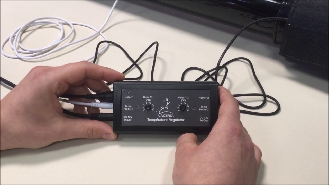

hier scheint es unterschiedliche Konzepte zu geben.
Der DeltaT-Regler von Lacerta misst die Temperatur der Manschette und nicht die des Tubus. Deshalb empfehlen sie in der Anleitung explizit, den Sensor ggü. Tubus zu isolieren.
Hängt also letztlich davon ab, welche Temperatur Du messen und wie/was Du regeln willst.

Vielen Dank für euren Input.
Mein Bruder hat einen Dew Controler von PrimaLucaeLab. Dort wird ihm ebenfalls angeraten, er soll den Fühler unter der Manschette anbringen. Er ist aber mit der Performance nicht zufrieden und hat nun den Fühler an seinem SCT auf dem Tubus in der Nähe der Manschette angebracht (wie VitaliP). Er meint, dass die Resultate so besser seien.
Um einen möglichst realen Wert von der Temperatur bei den Spiegeln zu bekommen, werde ich die Fühler nun hinter diesen anbringen. Ist halt etwas mehr Fummelei (Bohren). Wahrscheinlich werde ich die Hauptspiegelheizung auch innerhalb des Tubus hinter demselben montieren.
PS: Der Regler von Lacerta und das PrimaLuceLab haben mich auf die Idee gebracht, es etwas kostengünstiger mal selbst zu versuchen. Man darf bei solchen Projekten einfach nicht die eingesetzten Stunden rechnen. Aber es macht umso mehr Spass wenn's funtzt.
Ich bin jetzt glücklich eine Fernsteuerung (Bluetooth) der Box hingekriegt zu haben. Nun geht es dran in mehreren Nächten eine Kalibrierung der Steuerungssoftware zu erreichen. Dazu versuche ich, mit einem Lichtsensor am Okular über Stunden das einfallende Licht von einer LED zu messen. Anstelle der verbreiteten Taupunkt-Messlogik stelle ich mir ein sich selbst kalibrierendes System vor (ein bisschen KI). Mal sehen ob ich mit den Messwerten Temperatur, Feuchtigkeit und Lichtstärke etwas hinkriege. Ich gehe dabei aber noch von min. 1/2 Jahr Research aus.
