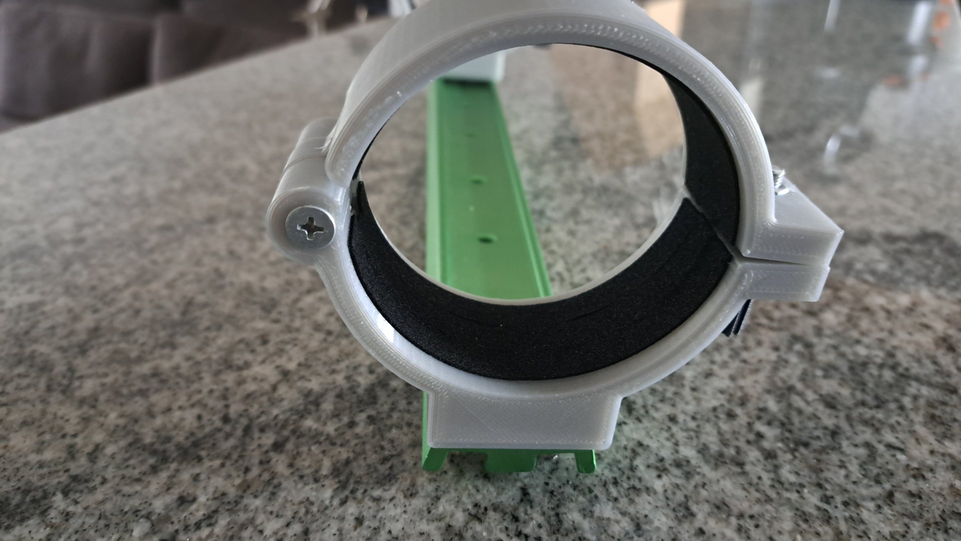

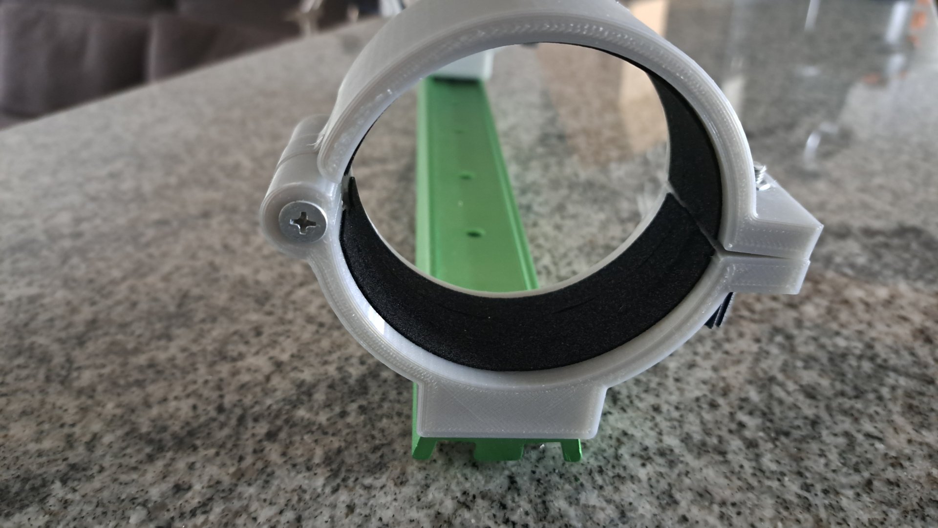

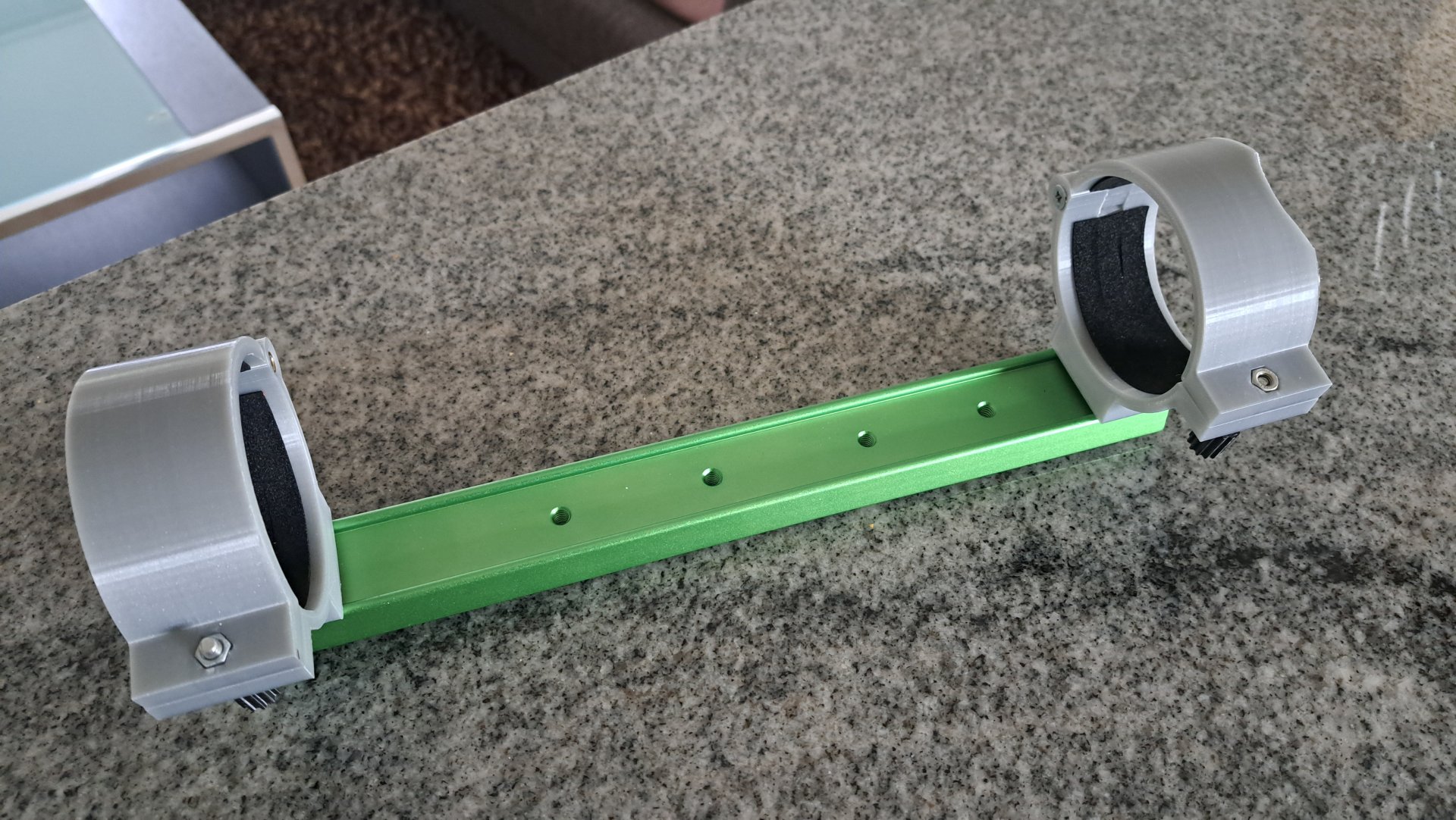

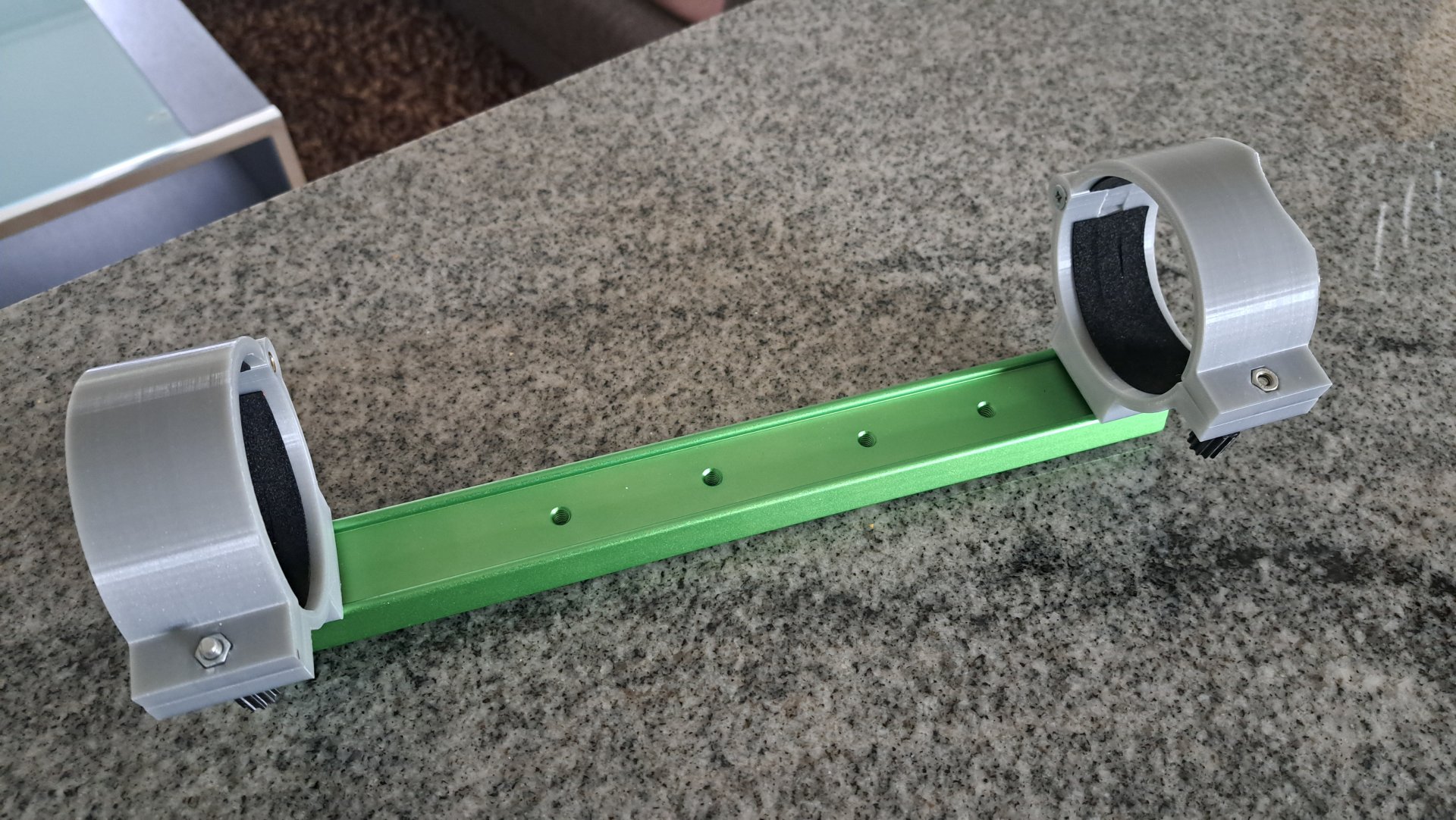

Für das Teleskop selbst habe ich mir aber seinerzeit eine längere Prismenschiene Vixen-Style geholt und ein paar Rohrschellen 3D gedruckt.
Die gibst aber auch fertig. Damit paßt das Teleskop auch auf eine EQ6.

Den Anhang 315559 betrachten Den Anhang 315560 betrachten
