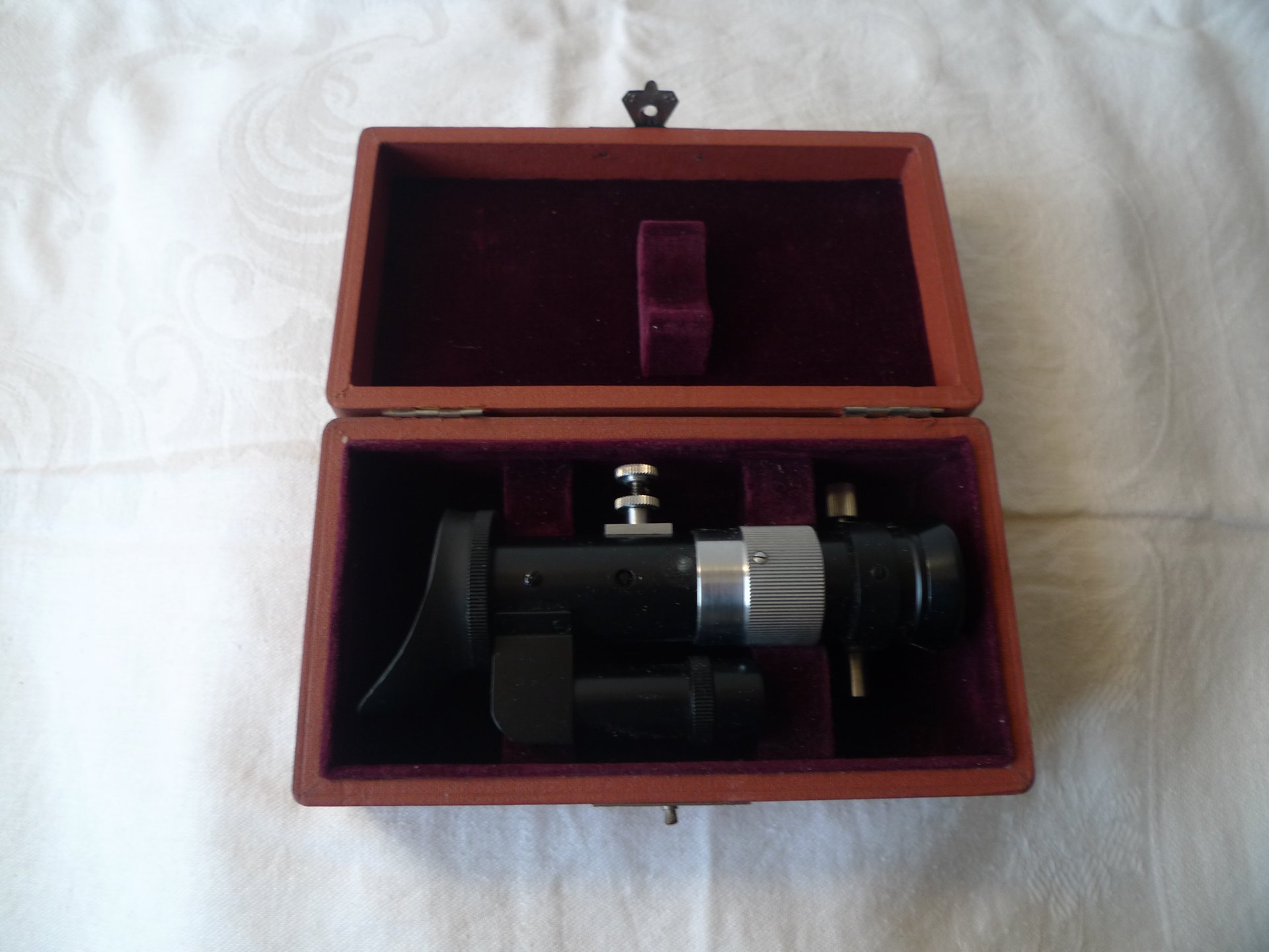

Hallo Leute,
dieses kleine Handspektroskop von Leitz habe ich im Konvolut mit anderen Sachen gekauft und möchte es veräußern - habe aber genau keine Idee und finde auch nichts im Netz wo ich das kleine Spektroskop preislich einordnen kann. Ich hoffe auf die Spektroskopie-Fans unter uns, hat jemand eine plausible Preisidee? Der Zustand ist nahe an wie neu, nur der beiliegende Zettel mit Gebrauchsanweisung zerfällt.
Viele Grüße Felix

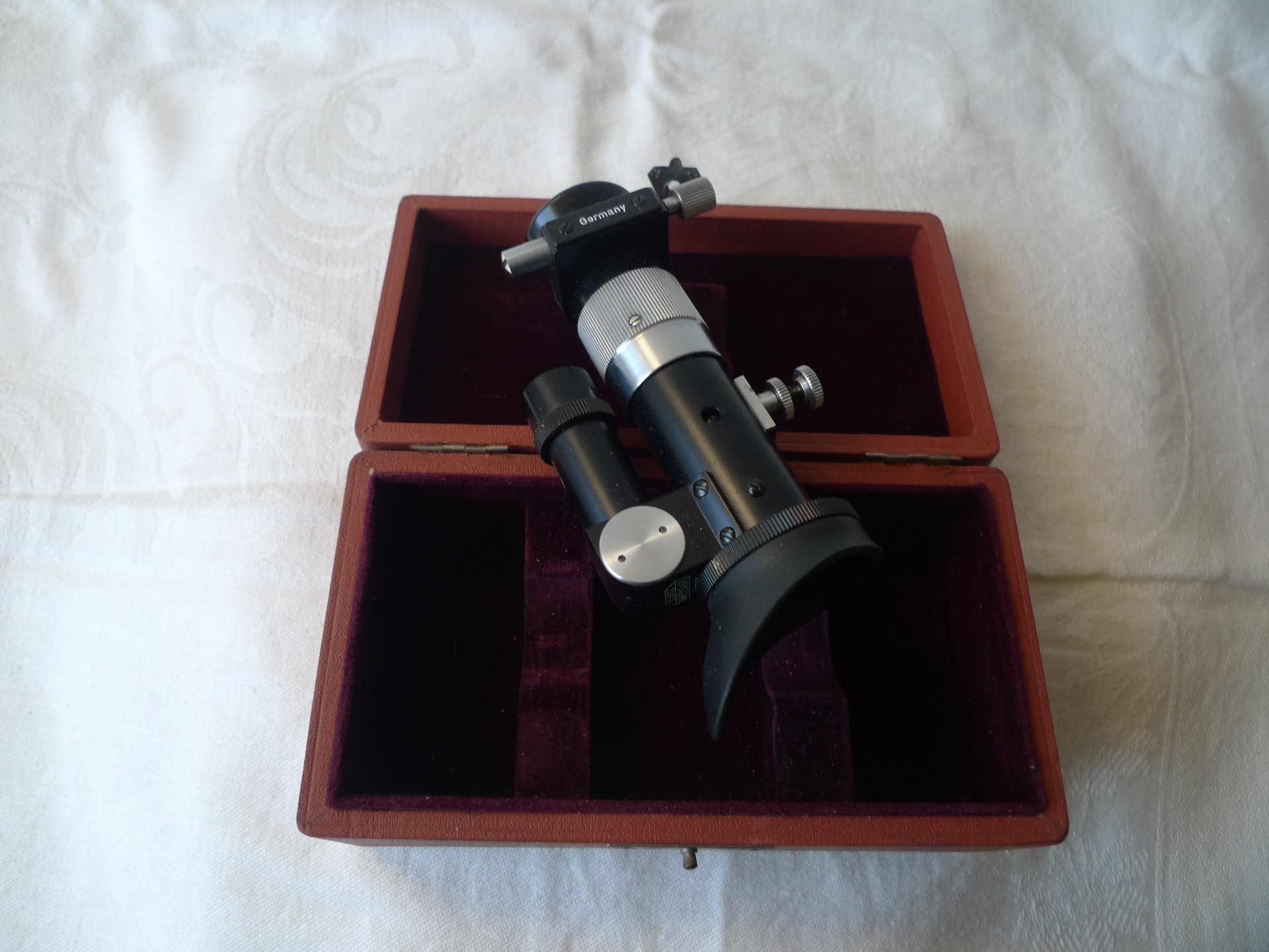

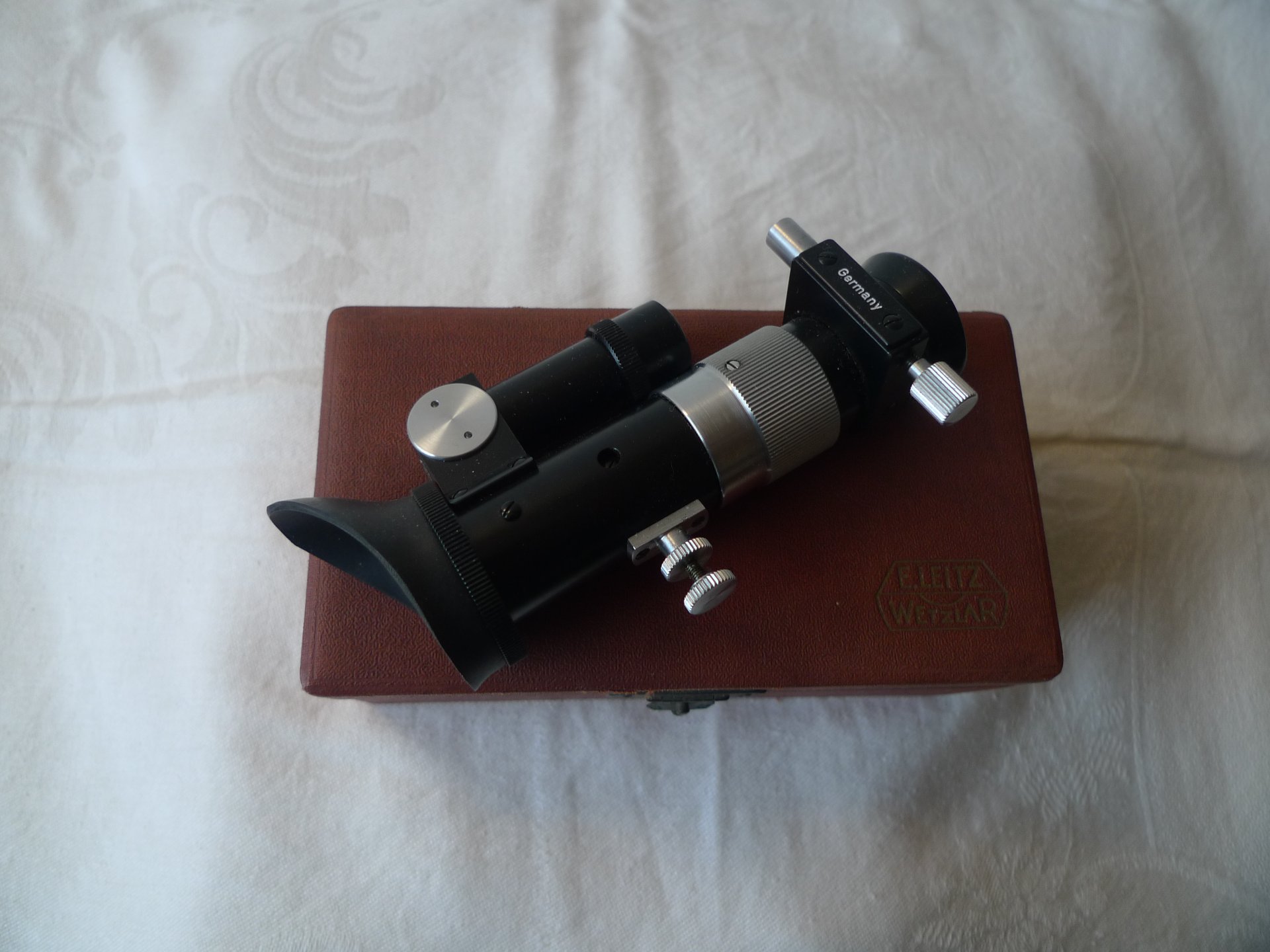

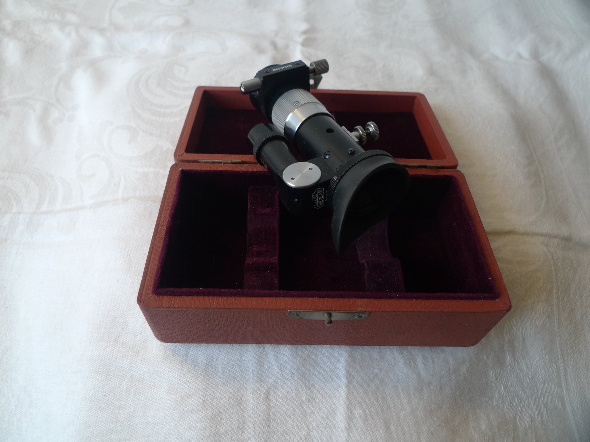

Hallo Felix,
ich halte auch Ausschau nach solchen Handspektroskopen und habe zwei von Zeiss Jena mit Wellenlängenskala.
Dein Spektroskop habe ich aber noch nie gesehen.
Liege ich richtig, wenn die vordere Rändelschraube die Spaltbreite einstellt und mit der hinteren Schraube (Nähe Okular), das Amiciprisma auf die Wellenlängenskala justiert wird? Das wäre ungewöhnlich, da meistens die Skala selbst bzw. ein weiteres Prisma verstellt wird.
Könntest Du evtl. mehrere Fotos von der Vorderseite machen und diese zeigen?
Ich würde den Preis von Jiri als Minimum ansetzen. Wenn der Spalt schön sauber ist - sich also keine horizontale Streifen zeigen - und das Prisma zum Spalt ausgerichtet ist ( keine schrägen Fraunhoferlinien), dann würde ich Richtung 200€ gehen.
Frank
Hallo Frank,
Fotos auch vom Beipackzettel mach ich morgen. Ja die vordere Rändelschraube verstellt den Spalt und die hintere justiert die Skala. Die Funktion der breiten Rändel am Korpus ist mir unklar, laut Beipackzettel handelt es sich um "Modell W" mit Wellenlängenskala, es gibt auch ein "Modell V" mit Vergleichsprisma zweiteres hat den seitlichen kleinen Tubus für die Skalenbeleuchtung nicht sondern baut geradeaus. Es zeigen sich horizontale Streifen perfekt glatt ist der Spalt nicht das scheint aber dem Zustand nach nicht bebastelt zu sein sondern Bearbeitungsspuren?
