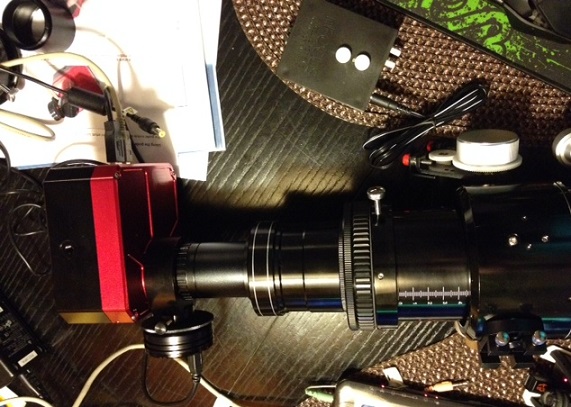

Hallo all
Habe ein kleines Problem, nirgendwo auf Verkaufseiten steht etwas wo bei CCD mit Teleskop *in meinen Fall ein TS PHOTOLINE 102mm F/5,5 Triplet*APO* mit einer ATIK one 9.0* der richtige Abstand ist, damit ein scharfes Bild kommt. Zubehör?? Focuslage??
Die Atik bringt erst ein Bild wenn der Auszug voll ausgefahren ist und noch ca 10cm Abstandshülsen dran sein müssen.
Dieses ist doch nicht normal für ein Fhotoline APO, vorallen kippt der Auszug jeweiter draußen dieser ist.
Hoffe man sieht etwas auf mein Bild.
Wie passt eure CCD ans Teleskop?
Grüße Dirk
Mein Aufbau, Habe ein Focus.
102er APO > Reducer > T2 ca 60mm Abstand > CCD Atik one

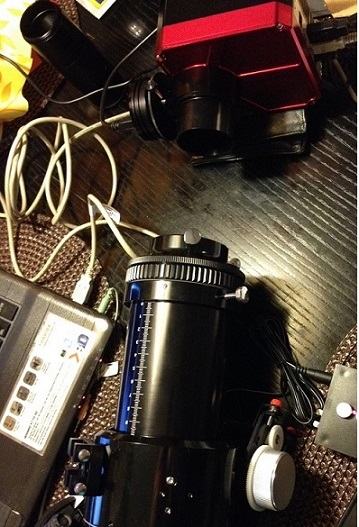

Hallo Dirk,
da hilft nur eine Tubusverlängerung vor dem OAZ damit der nur wenig ausgefahren werden muss, alle Verlängerungen dahinter sind da zu kippelig!
Frag mal hier nach http://www.teleskop-austria.at/shop/
ob man Dir so eine Verlängerung für den OAZ Anschluß anfertigen kann.
Gruß Günter

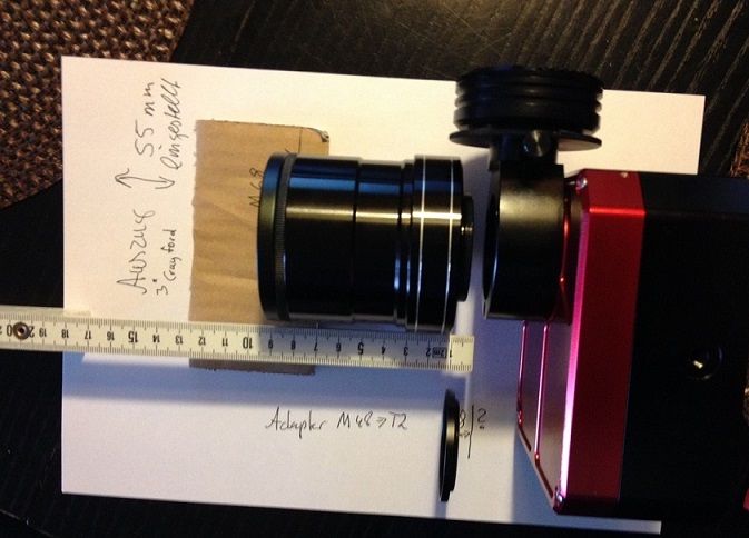

Hallo Dirk
wenn es der TS102 APO mit eingeschraubten 4 linsigen Flatner F5.5 ist dann wäre der Abstand laut TS nur 55mm.
Könnte es sein das Du viel zu weit "raus" bist mit der CCD-Ebene ?
Hallo Larry & Günter
habe mit Tom von TS gesprochen vorhin.
Es sollen auf jeden fall 55mm mit Reducer sein, Die Atik one hat 47mm also fehlen 8mm.
Könnte auch hinkommen da die Brennweite bei 525mm ist inkl. Reducer.
Mir fehlt nun nur ein T2 von 5mm da ich noch ein 3mm M48/T2 habe.
