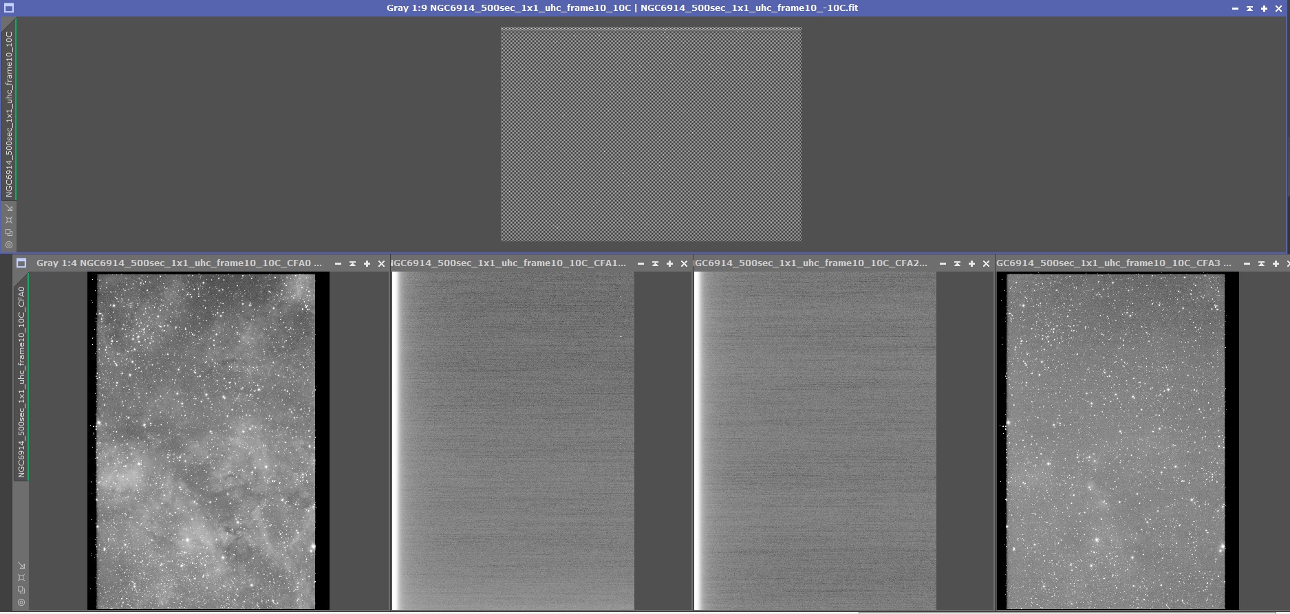

Hallo, bitte um Rat. Ich habe ein Problem mit QHY10, die grünen Kanäle Gr und Gb funktionieren nicht mit BIN1. Er hat versucht, die Software neu zu installieren und das USB-Kabel auszutauschen. Das hat nicht geholfen. Kann mir jemand sagen, wo der Fehler liegt?

Ich weiß, dass die QHY10-Kamera eine RGGB-Bayer-Matrix hat.
Das Problem liegt auf den GG-Kanälen, wenn in BIN1 keine Daten vorhanden sind. Beispielbild:

da kann ich dir leider nicht helfen, es ist auch das erste mal dass ich sowas sehe, indem RB Daten da sind ,und jeweils in den Gruenkanaele nichts...:-/

Was gibt das Aufnahmeprgramm von QHY aus?
Eigendlich unmöglich, das alle G“ s defekt wären. Ausgelesen wird ein Raw Wie bei einer Mono Cam, dann wird debayert. Das Grün ausfällt daher eigendlich unmöglich.
ich kann mit das gerne mal Remote bei dir ansehen.
