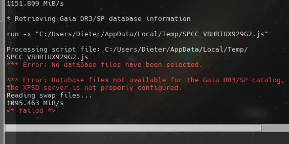

Wollte die Colorcalibration ( SPCC) testen. Den Image Solver lasse ich zuerst drüber laufen, so weit klar. Danach rufe ich SPCC auf und mache die Einstellungen.
Habe mir vorerst zwei Videos angeschaut. Alle notwendigen Einstellungen wurden gemacht, leider ohne Erfolg.
Hier ein Ausschnitt was für ein Fehler angezeigt wird. Gruß Dieter

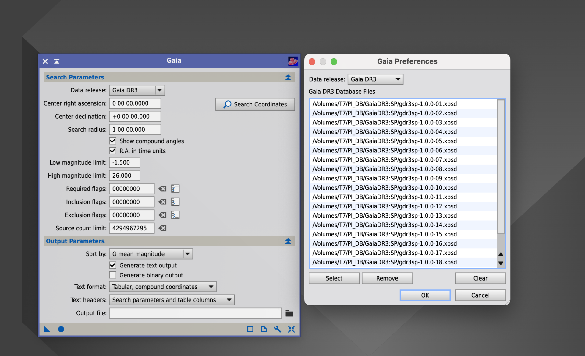

Hallo Dieter,
dir fehlen vermutlich die Gaia Datenbanken. Diese sind von der Webseite von PI zu holen und wie hier gezeigt einzubinden.

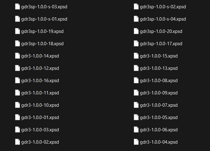

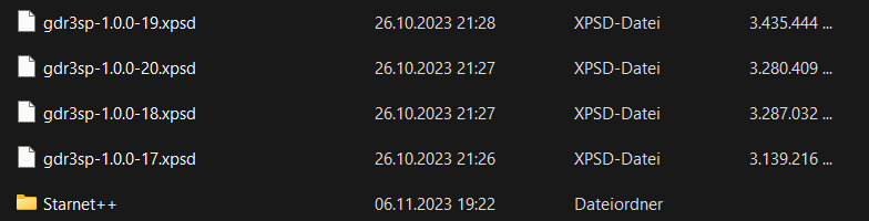

Hallo Dieter, ich habe diese 4 Dateien runtergeladen, hat dann alles auf Anhieb funktioniert!

Hallo Dieter,
ja, es gehören alle zusammen. Du kannst sie dann auf ein beliebiges externes Laufwerk legen. Aber am besten auf eine SSD damit der Zugriff einigermaßen schnell bleibt. Ob die vier DB für alle Objekte reichen, wie es Alex schreibt, weiß ich nicht. Es ist leider nicht beschrieben was in welcher steckt.
