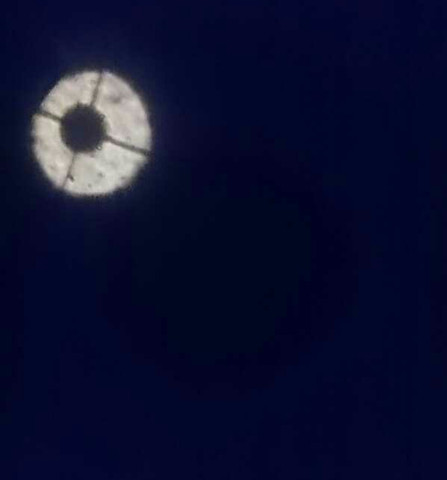

Ich habe gestern versucht, ein bisschen die Sterne mit meinem Dobson 200/1200 zu beobachten. Dabei hatte ich jedoch dann ein Problem, und zwar konnte ich die Sterne durch mein 17mm Hyperion nicht scharf stellen, sondern die Sterne sahen immer wie folgt aus.
Also ein schwarzer Punkt mit vier zur Seite gehenden Streifen und alles darum war hell. Wisst ihr woran das liegen könnte?
VG Tom
Hallo Tom, was du da siehst ist ein unscharfer Stern und davor deinen Fangspiegel mit Streben. Wahrscheinlich brauchst du eine Verlängerungshülse für deinen Auszug, um in den Fokus zu kommen.
CS Harald
Hallo Harald. Bei den Verlängerungshülsen gibt es ja verschiedene Längen. Welche sollte man da holen?
VG Tom
Hallo Tom,
das kannst du probieren. Halte bei Tag die Kamera hinter den Auszug und schau dir im Liveview an, in welchem Abstand das scharf wird. Ist ein wenig fummelig, geht aber.
CS Harald
Nachtrag: Wahrscheinlich ist dein Auszug für die Fotografie ausgelegt. Dabei entsteht das Bild des Objekts auf dem Sensor, also genau bei der Brennweite des Hauptspiegels. Ein Okular schaut sich das Bild aus der Entfernung an, die der Brennweite des Okulars entspricht. Dann musst du das Auflagemaß der Kamera (oft 52mm) zu der Okularbrennweite addieren. Je nachdem, wie weit du für die Kamera den Auszug rausfahren musst, wird es wohl zwischen 40 und 70mm liegen.
CS Harald
Hallo Harald,
hab grad ein bisschen rum probiert und kann bestätigen, dass der Fokuspunkt ein bisschen weiter "draußen" liegt. Danke für deine Ratschläge!
VG Tom
Hallo Tom,
alternativ zum Kameratest: Auszug rausfahren und dann das Okular lösen und herausziehen, bis du ein den Fokus kommst. Wahrscheinlich ist es nicht viel (du schreibst "bisschen weiter draußen") so dass voraussichtlich eine 30mm oder 35mm Hülse reicht. U.U. ist das bei einzelnen Okularen unterschiedlich. An meinem f/5 Dobson benötige ich gelegentlich, für einzelne Okulare, eine 35mm Verlängerung.
Uwe
Hi Uwe,
hab mir jetzt eine 50mm Verlängerung geholt, um auf Nummer sicher zu gehen und jetzt fokussiert alles wunderbar.
VG Tom
