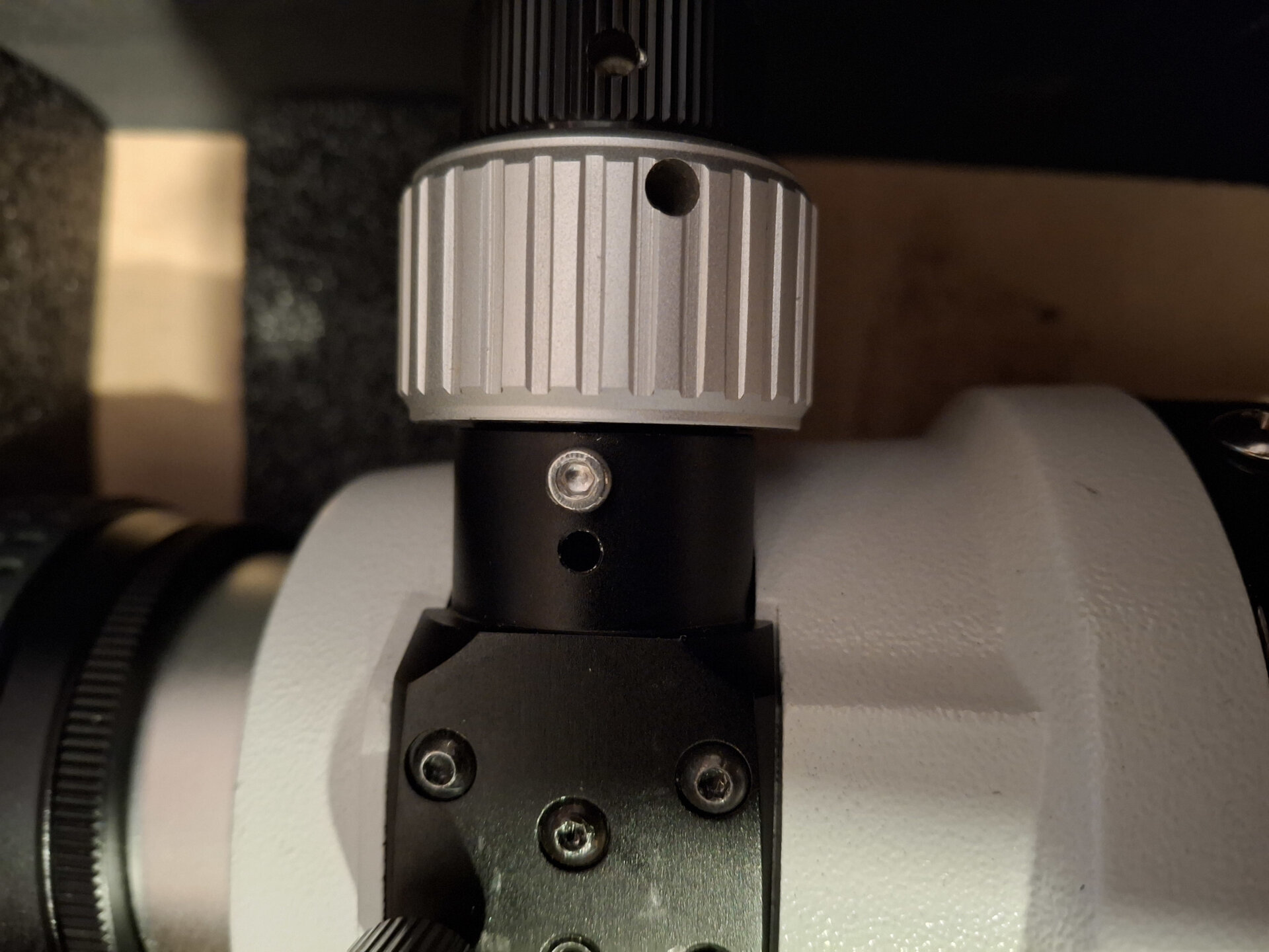

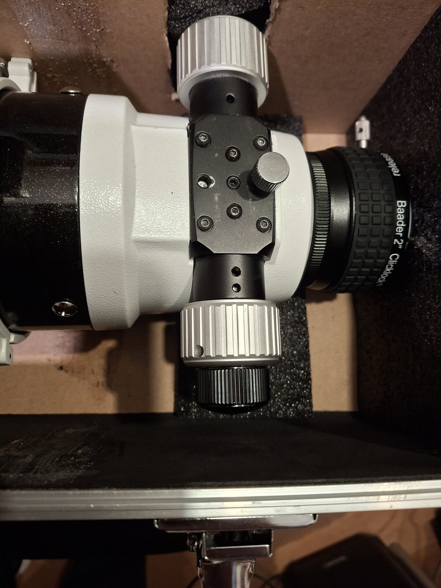

Hallo zusammen, ich weiß nicht wie ich den Auszug einstellen kann. Streckenweise funktioniert die Feinverstellung nicht und zeitweise glaube ich ein kratzendendes Geräuch zu hören. Ich hatte probeweise mal die mittlere Inbusschraube leicht gelöst, da rutschte dann aber mein Herschelkeil mit einem Hyperion Okular sofort durch. Anbei ein Foto von dem Auszug.
Ich hoffe Ihr könnt mir weiterhelfen.
Wenn die Feineinstellung nicht gut läuft, schau mal ob du etwas Abstand zwischen den beiden Drehknöpfen hast. Vielleicht eiert der etwas und setzt sich an seinem Nachbarn fest.
Da ist ein Luftspalt zwischen der Fein-und der Grobverstellung und der bleibt gleichmäßig. Es scheint ja die Konterschraube zu fehlen, aber eine ersatzweise eingesetzte Schraube brachte auch keinen Erfolg.
Einen Fehler konnte ich jetzt beheben, bei der Feinverstellung fehlte ein Inbusschraube. Ok, da ist jetzt eine silberne drin, aber das klappt jetzt wieder
