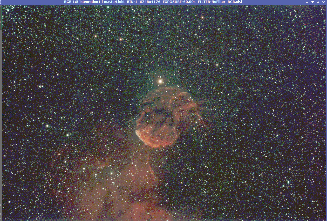

ich habe 500x60 Sekunden mit dem Optolong L-Ultimate 3 nm Dualbandfilter aufgenommen, IC443. Setup war AM5, 72/420 und die 2600Air. Nach dem Stacking sehen ich zum ersten mal diese Artefakte und weiß nicht, wo der Fehler liegt. Ohne Filter sehe ich dieses Phänomen nicht und kann wie gewohnt weiterverarbeiten. Stacking wurde mit WBPP gemacht. Kann mir jemand auf die Sprünge helfen?
Danke und Gruß
Stefanie
Hallo Stefanie,
hast du Kalibrierungsaufnahmen gemacht und zwischen den Aufnahmen gedithert?
Ohne Filter kommt der Hinmelshintergrund stärker durch, was der Grund sein dürfte, das du die Artefakte ohne Filter nicht siehst.
