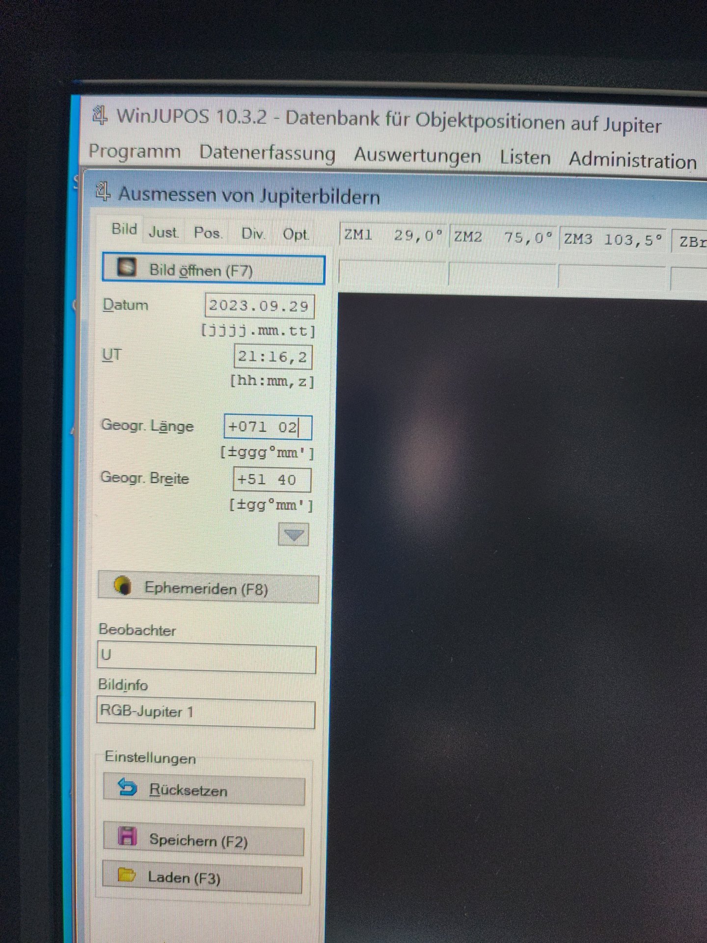

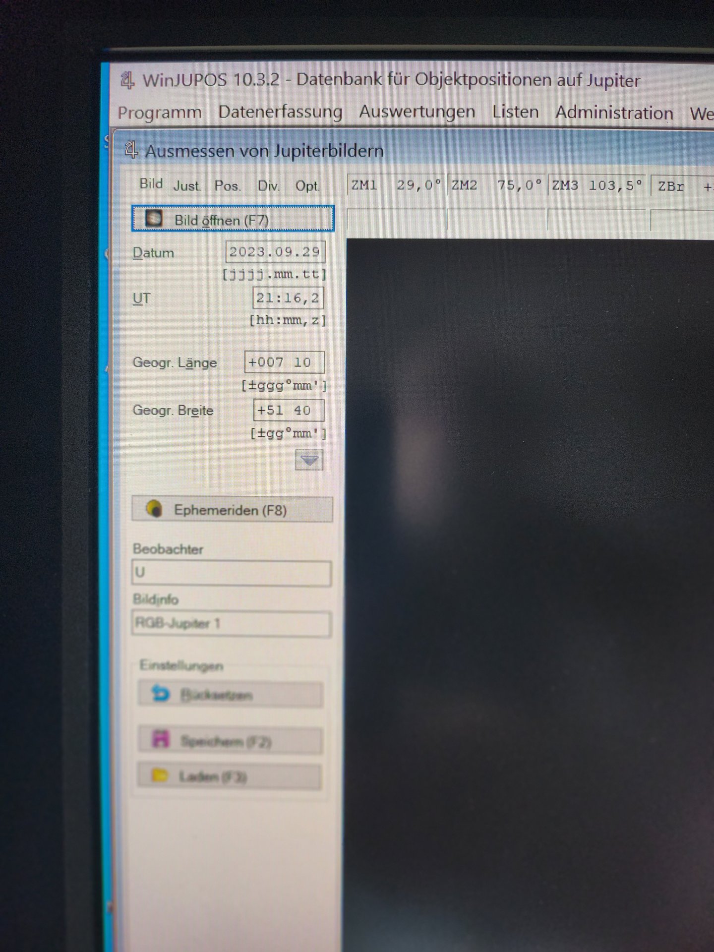

Wollte mich mal beschäftigen mit Win Jupos
Bei mir klappt es nicht mit den Koordinaten .
Die Zeit ist ut . Das passt mit Sicherheit .
Beide Versionen passen nicht .
Gruß Frank

selbst wenn die Universal Time gleich ist steht ja Jupiter an verschiedenen Längengraden auf der Erde unterschiedlich geneigt am Himmel (bei der selben Ansicht-weil UT-ist aber die Orientierung der Jupiteransicht ist dann dementsprechend verdreht
bist du auf 7 Grad westlich (also +7) von Greenwich zu hause , oder sogar 71Grad westlich bei deinem dritten Sceenshot..
Vielleicht hift es ja weiter...
VG aus der Steiermark
Martin
Hallo Martin
Ich komme aus Kreis recklinghausen.
+7 ist richtig .
Wie bekomme ich die richtige Drehung hin.
Ich dachte das macht winlupos automatisch . Wenn er Zeit und Koordinaten hat .
Gruß Frank

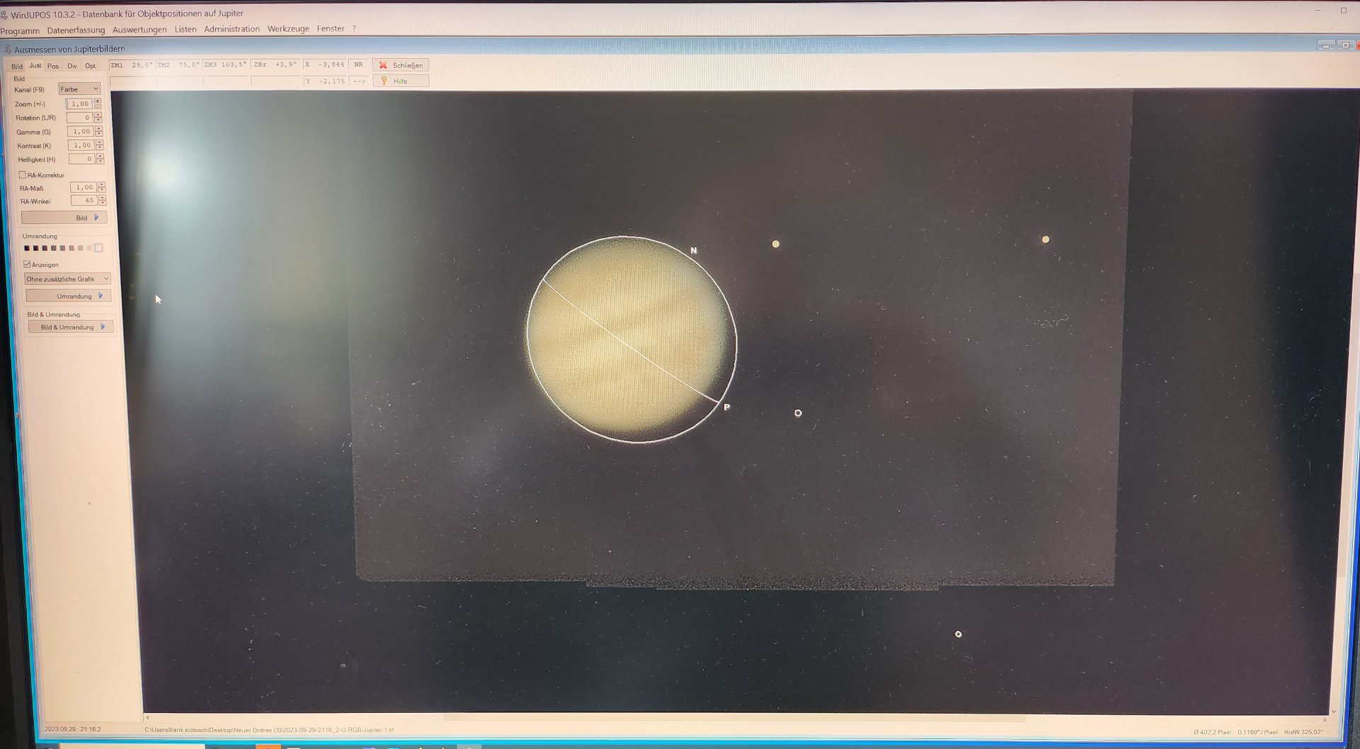

Hallo Frank,
zuerst musst du bei -Datenerfassung- genau justieren und ausrichten
Umrandund mit Bild zentieren, dann Bild so drehen daß Äquator waagrecht liegt,
dann das Bild als -ims-Datei abspeichern die ganz genauen Zeitangaben oben beim Datum immer kontroliren bevor du das Bild als ims-Datei abspeicherst
nur mit diesen ims-Ausmessungsdateien kannst du dann
unter- Werkzeuge - auf Derotieren gehen
und diese ims-Bilder beim Button -Bearbeiten- laden
und auch hier wieder nicht vergessen die erwünschte Bezugszeit (die natürlich innerhalb der Aufnahmespanne liegen muss) ganz genau eingeben.
Hoffe das hift dir weiter....
P.S.: ich bin leider nur von Zeit zur zeit online hier, wenn du Glück hast bin ich kurzfristig erreichbar, aber das ist eher die Ausnahme..
und ich bin mir sicher es gibt hier viele Kollegen die dir gerne weiterhelfen..
VG Martin
