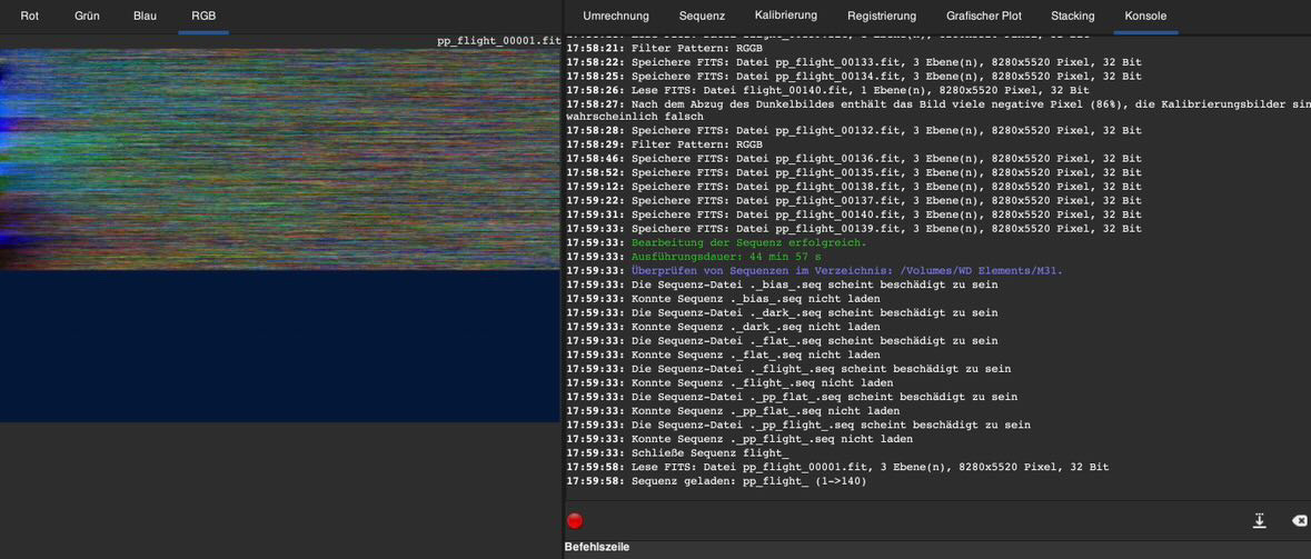

ich bin ganz neu hier und auch neu in der Astrofotografie.
Und schon habe ich ein Problem… Siril stackt meine Aufnahmen aus der Z8 nicht. Es kommt immer die gleiche Fehlermeldung (Screenshot habe ich angehängt).
Wenn ich die .nef Dateien in TIFF unwandle klappt es aber und alles läuft sauber durch.
Hat jemand das gleiche Problem oder eine Idee?
Danke schon mal und beste Grüße
Tobi

Moin Tobi,
Bin mir nicht ganz sicher, aber es sieht so aus, als ob die SEQ Dateien einen zweiten Punkt im Dateinamen haben, z.B. „._bias_.seq“. Möglicherweise liegt es daran?
Bernd
Moin, ich habe das gleiche Problem. Siril kann den neuen .NEF Codec von Nikon nicht lesen. Eine ganze Reihe anderer Anwendungen auch nicht. Z.Bsp. Darktable.
Sehr ärgerlich...
Siril nutzt die kostenfreie Bibliothek libraw zum Laden der raw Dateien. Diese muss an die raw Formate der einzelnen Kameras angepasst und dann von siril eingebunden werden. Libraw ist kostenlos und ein Entwickler muss dies freiwillig anpassen. Solange muss man sich gedulden.
Gruss
Der micha
