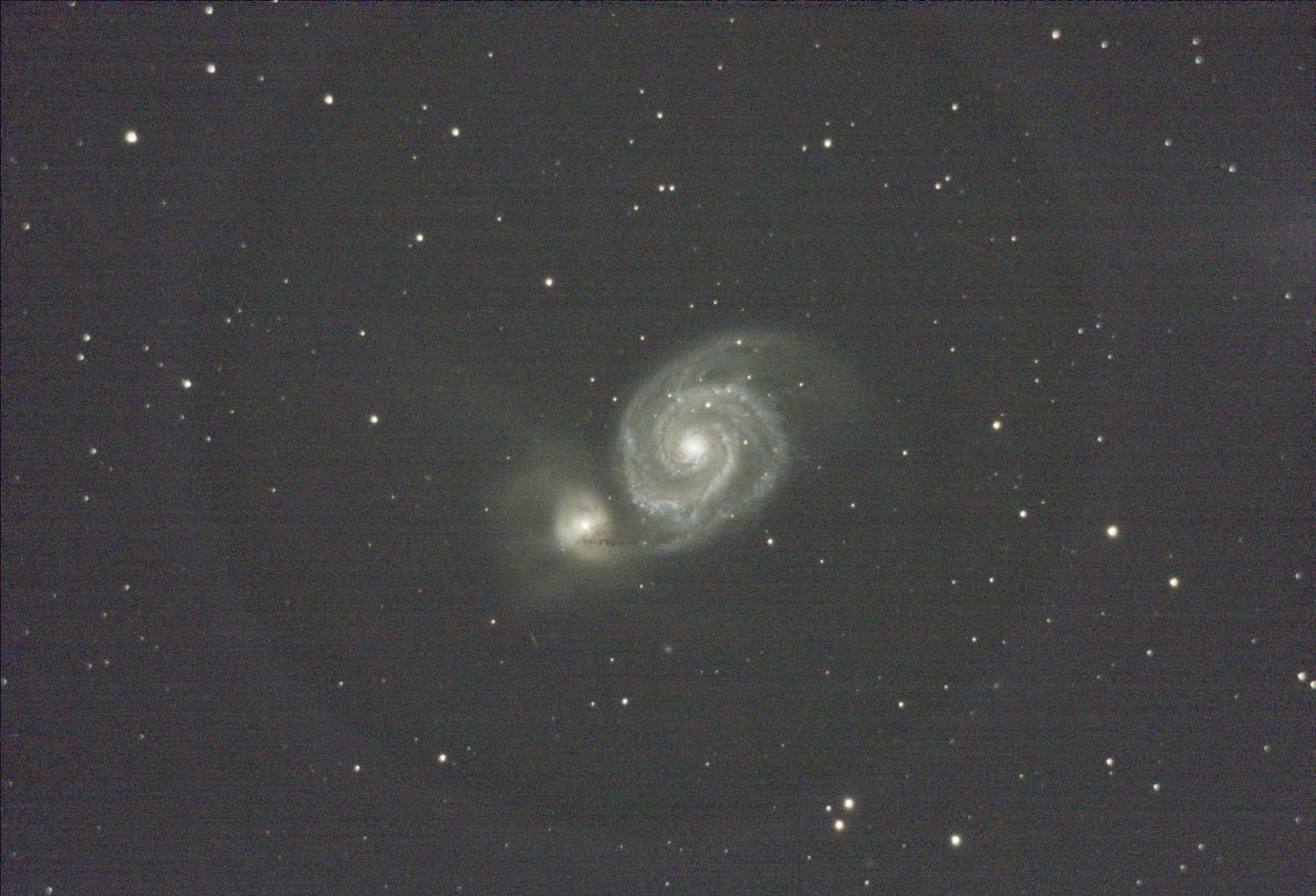

Hallo ...,
für mich sieht das alles ganz normal aus. Warum sollen die Darks übermäßig verrauscht sein? Aus min., max. und avg. Wert kannst Du das m.M.n. nicht festmachen. Für den min. Wert reicht ein Coldpixel, für den max. Wert ein Hotpixel was aus der Reihe tanzt und der Durchschnitt ist halt der Durchschnitt. Wie sehen denn die kalibrierten Frames mit DSS aus? Ich habe mir den Spaß gemacht Dein File herunterzuladen, da ich auch die ASI294 habe. Ich habe das mal "zu Fuß" mit Fitswork kalibriert und gestreckt. Da kommen ganz normale Einzelbilder raus, für F/10 und 20 Sekunden ist das OK:

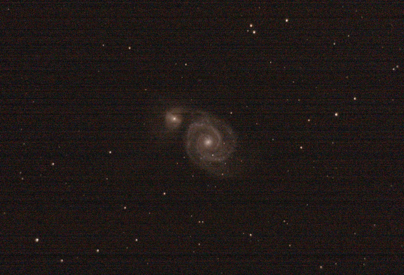

Hallo Zusammen,
ertmal herzlichen Dank für die freundlichen Antworten und Vorschläge zum weiter-lesen/lernen.
Wie von Heiko angeregt, anbei die "Ausbeute" des DSS beigelegt:

Hallo Bento,
ich habe es mir mal angeschaut. Für nur ein paar Minuten Gesamtbelichtungszeit ist das doch ganz gut. Mit den Flats scheint etwas noch nicht zu stimmen. Ich sehe da noch eine Art Halo. Das könnte eine Flat-Überkorrektur sein. Deine Flats sind noch recht kurz. Bei der ASI294 empfiehlt man Flatbelichtungszeiten von ca. 1-2 Sekunden.

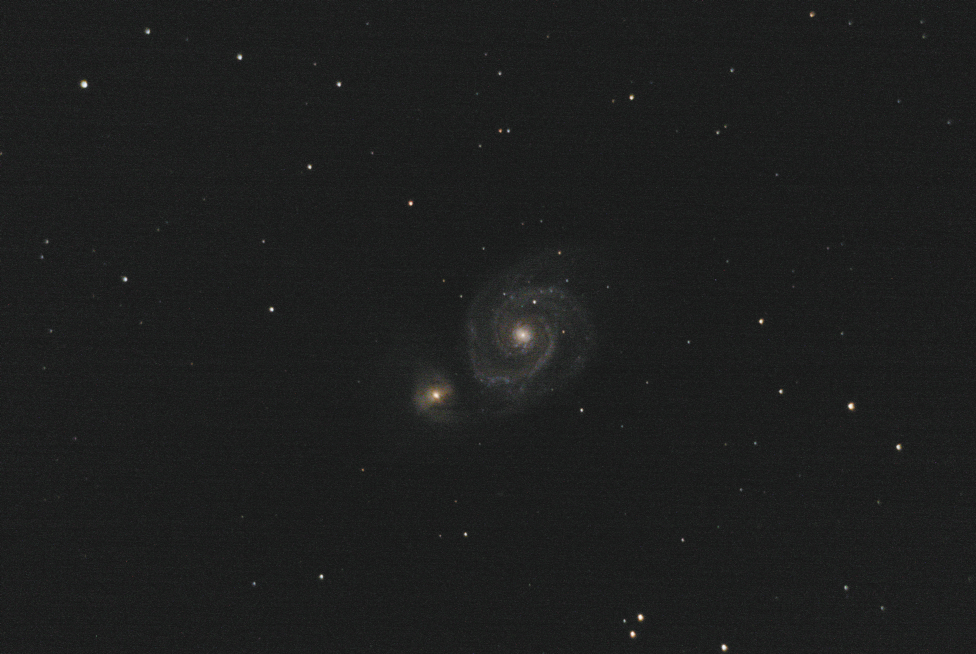

*entfernt*
das sieht doch soweit gut aus.
Problematisch sehen mir nur die Darkflats aus. Es scheint einiges an Licht eingefallen zu sein. Sie sind deutlich heller als die Biasframes und man sieht deutlich eine Vignette und Staubkörner. Das erklärt auch den Halo.
Ich habe die Kalibration also mal ersatzweise mit den Bias gemacht und der Hintergrund ist eben.
Das starke Rauschen lässt sich bei nur 40s natürlich nicht vermeiden.
