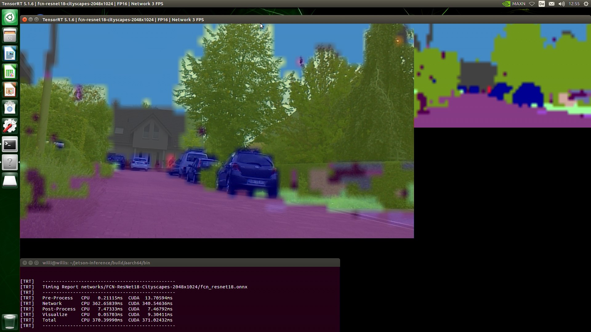

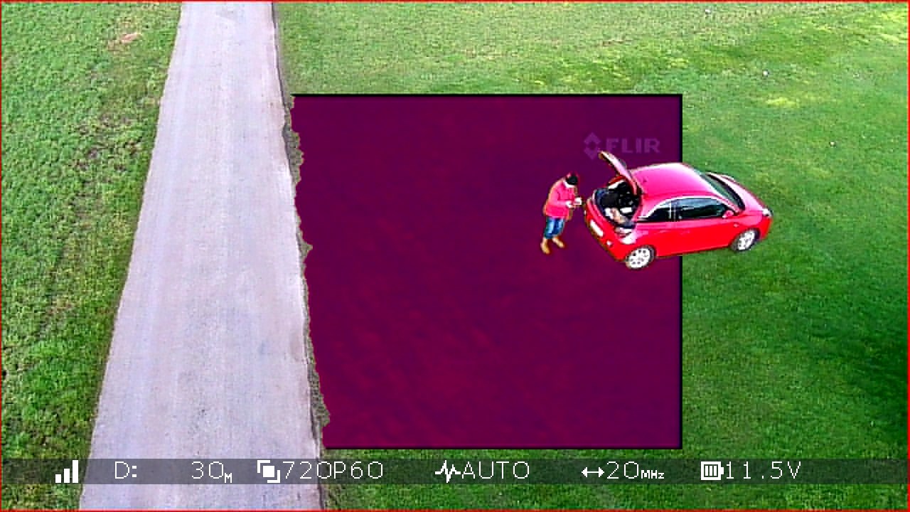

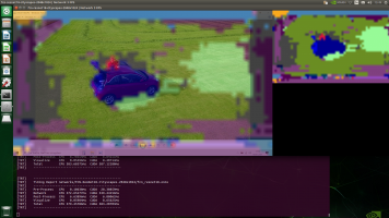

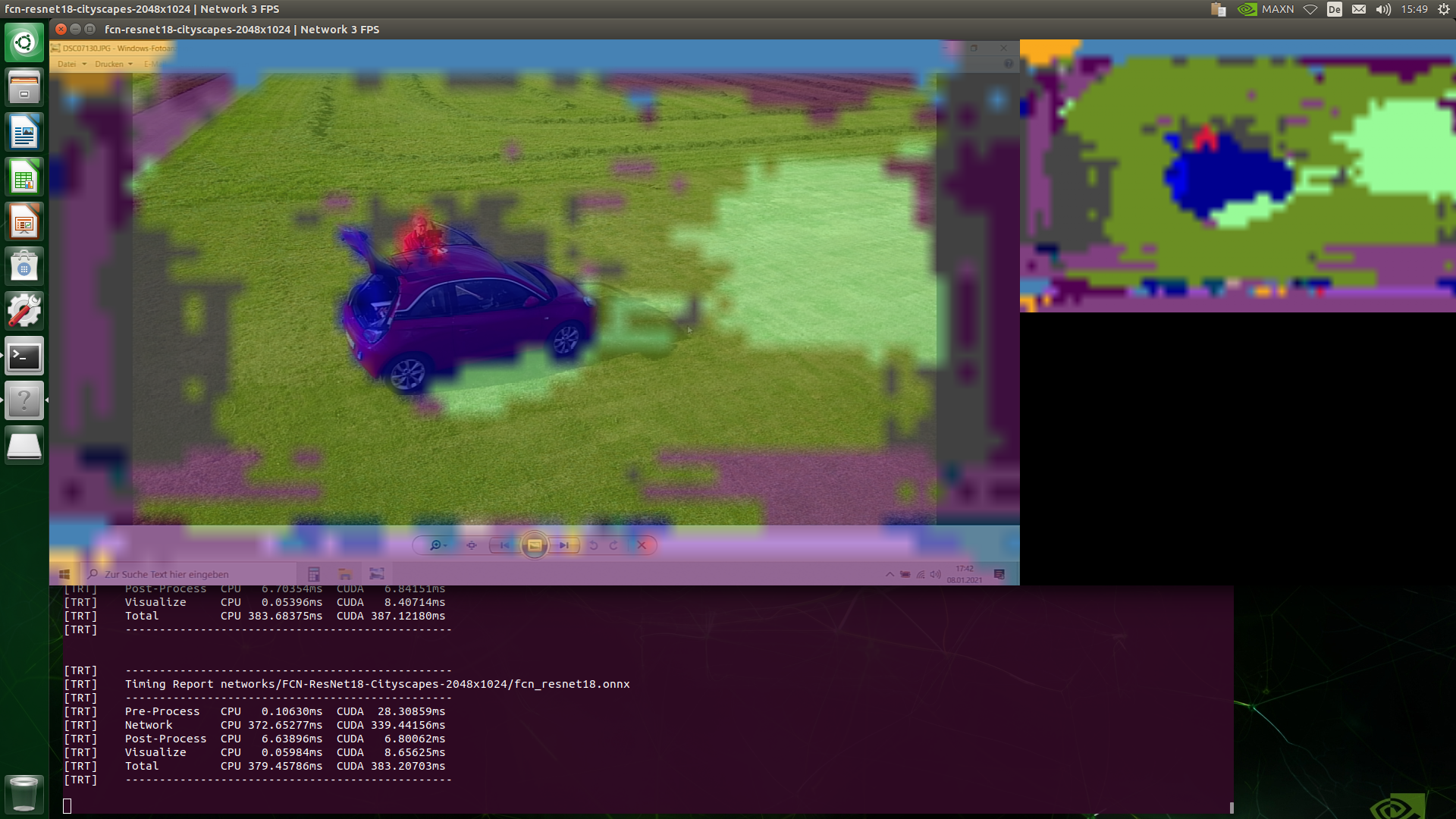

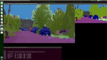

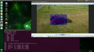

ich programmiere auch in Python3, und zwar auf dem Nvidia Jetson Nano. Das ist ein preiswertes Entwicklungssystem für den Einstieg in KI. Ich habe zwei davon, eins als Entwicklungssystem auf dem Tisch und eins auf einem Kopter zur Erdmagnetfeldmessung und zur Bildverarbeitung.
In einem Github Repository (Behälter) von Dustin gibt es alles für den Einstieg in KI.

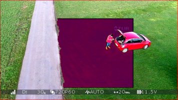

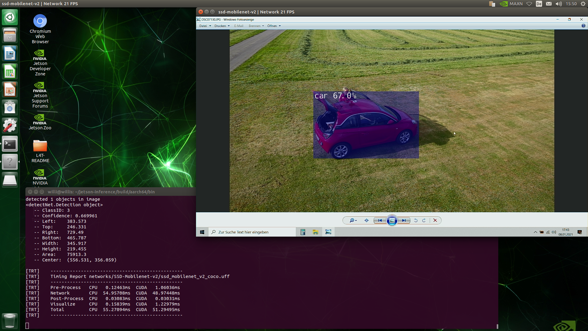

Ab und zu beschäftige ich mich mit der semantischen Segmentierung.
Das ist eine KI/DeepLearning Methode, bei der jeder Pixel des Bildes einer Klasse zugeordnet wird. Das können Personen, Tiere, Autos, Bäume, Straße, Häuser, Bürgersteig usw sein. Als Output erhält man ein buntes Bild, in dem jede Klasse eine vordefinierte Farbe hat. So „weiß“ dann zB das selbstfahrende Auto oder der autonom fliegende Kopter was sich vor der Linse befindet.
Unten sind 2 SegNet Bilder angehängt. Der Mensch ist rot, Autos sind blau. Im Vergleich dazu eine normale Objekterkennung, die nur das Auto sieht.
Die KI Methode semantische Segmentierung ist meiner Meinung nach sehr gut geeignet, um Meteor Spektrogramme zu detektieren. Das Programm PyTorch ist enthalten, mit dem man auf dem Jetson Nano Neuronale Netze trainieren kann. Allerdings habe ich mich damit noch nicht beschäftigt. Spektrogramme wären aber in großen Mengen vorhanden, wie man in meinen letzten Beiträgen sehen kann.
Viele Grüße,
Wilhelm

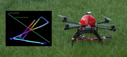

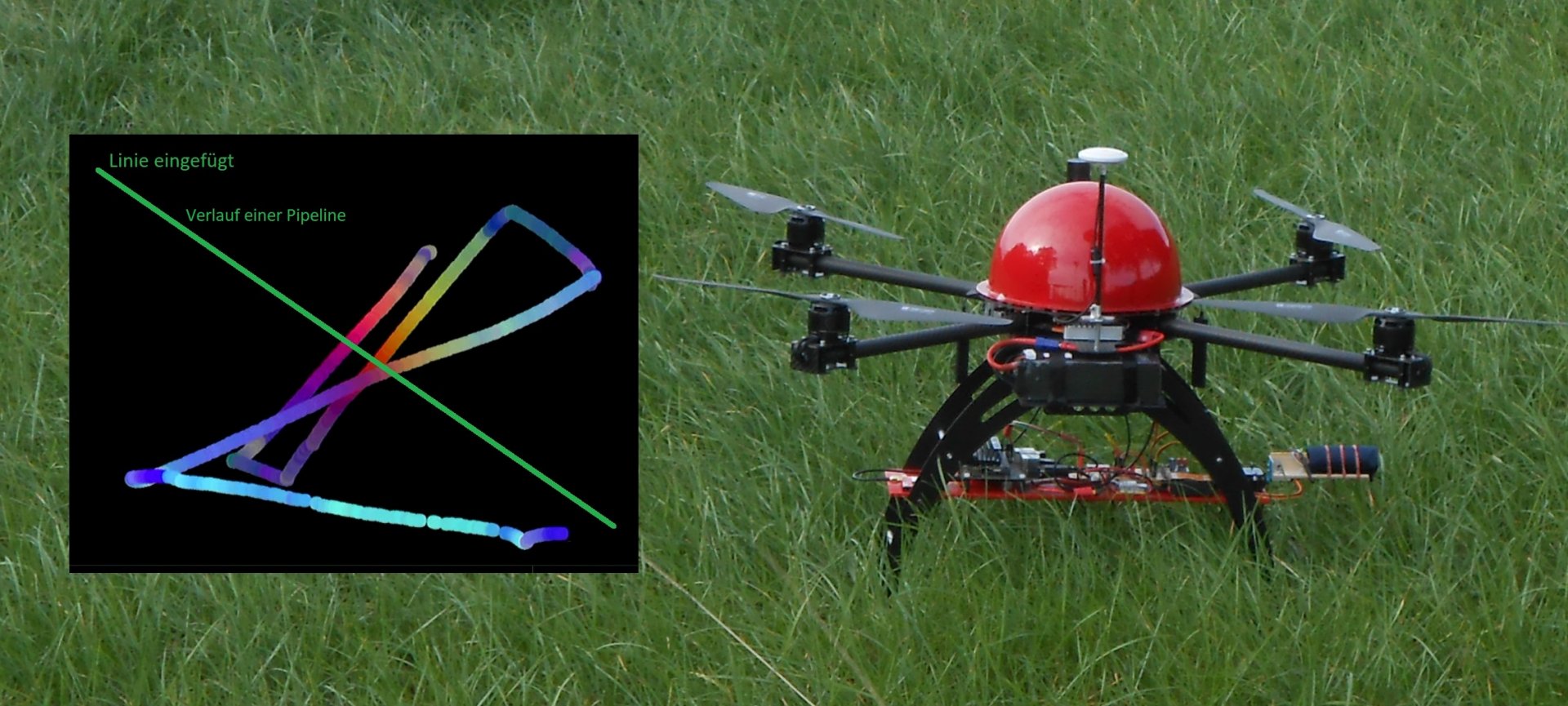

einen Github Repository habe ich nicht. Code kann ich hier zeigen, falls gewünscht. Lass uns lieber hier austauschen. Dann haben alle interessierten Leser etwas davon. Für KI habe ich nichts programmiert, nur installiert. Aber ich bastele an Bildverarbeitung und Messwerterfassung, siehe Bilder. Es ist bei mir alles eine Kombination aus Gstreamer, Opencv und Python3.
Viele Grüße,
Wilhelm
