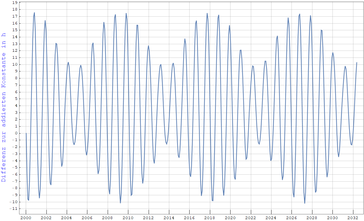

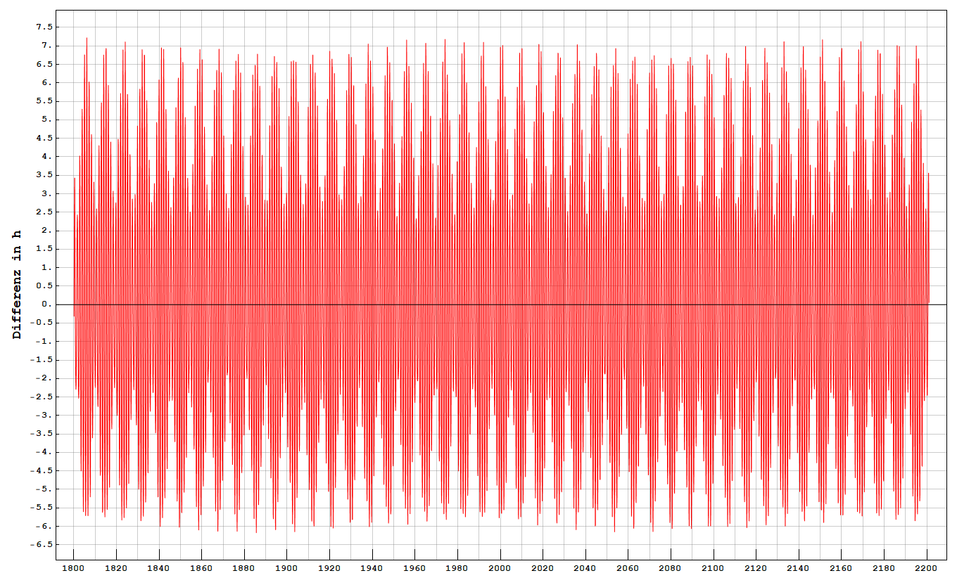

a) Wie ungenau ist die Berechnung der Mondphase (Datum und Uhrzeit von Neumond und Vollmond) per durchschnittlichem synodischen Monat von 29,53 Tagen ausgehend z.B. vom Neumond am 6.1.2000 18:20 ?
Du meinst wenn man vom 6.1.2000 an (Neumond) immer die 29,530589 Tage bis zum nächsten Neumond berechnet und die Phasen dazwischen immer mit einem Viertel dieses Werts?
Das müsste man herausfinden, aber das ist viel zu ungenau um überhaupt was damit zu "berechnen"...

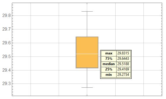

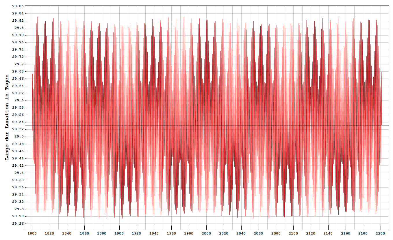

Laut Meeus variieren ja die Lunationen beträchtlich, so zwischen 29d 06h 35m und 29d 19h 55m im Zeitraum 1900-2100.
Werde ich mal austesten, wie das aussieht, wenn man das mit den 29,53 Tage berechnen würde
