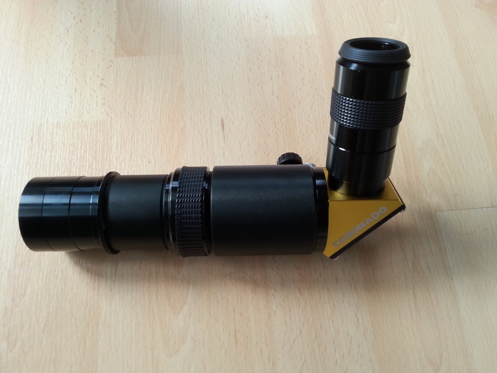

heute habe ich versucht, mein PST-Umbauset
meines 90mm-"Sun-Observer"-Refraktor an meinen TS60/360mm zu adaptieren.
Visuell komme ich in den Fokus
Fotografisch ( ZWO ASI120 ) komme ich nicht in den Fokus
; es fehlen ca. 1-2cm,
die ich weiter in den Tubus müsste. ( Bei meinem 90mm-Refraktor musste ich den
Tubus kürzen. Mache ich beim TS60/360 aber nicht. )
Mögliche Lösungen:
- Tubus kürzen ( bei TS60/360 keine Option )
- günstigen 60mm-Refraktor kaufen und Tubus kürzen
- kürzeren PST-Adapter ( ich glaube, den gibt es aber nicht kürzer )
- Reducer einsetzen? ( Mein Gedanke hierzu )
Beim Kürzen des Tubus verändere ( verkürze ) ich ja auch die Brennweitze.
( Meinen 90mm-Refraktor habe ich damals um knapp 10cm gekürzt; also
von f10 auf f8,9 )
Für den TS60/360 gibt es einen 0,8x-Reducer, der die Brennweite auf 244mm
reduziert.
Würde das funktionieren, oder habe ich da einen grßen Denkfehler drin?
Gründe für den Wunsch, den PST Adapter am 60/360-Refri zu betreiben sind:
- die komplette Sonne auf dem Chip
- leichteres Equipment mit schnellerem Aufbau
- Equipment mobil einsetzbar
Noch eine Frage bzgl. meines 90mm-Sonnenteleskop!
- mit dem obigen Adapterset bekomme ich visuell kaum eine Kontraständerung
beim Verdrehen des Ethalon-Filterelements des ursprünglichen PST.
Woran könnte das liegen?
Bin auf Eure Antworten gespannt.
Grüße und CS
Jürgen
