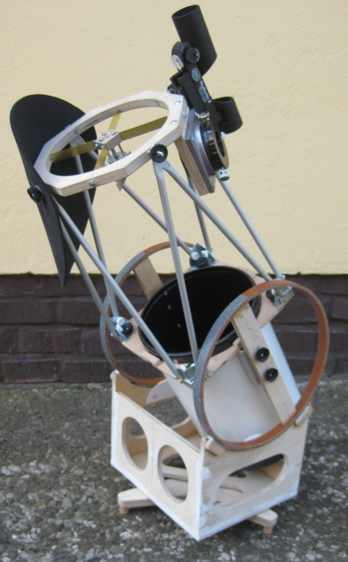

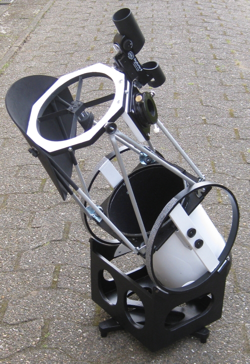

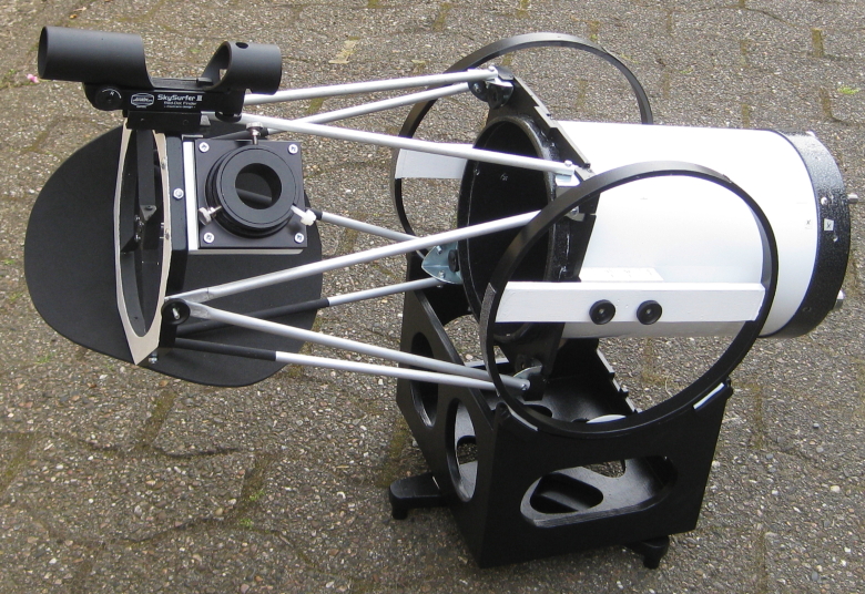

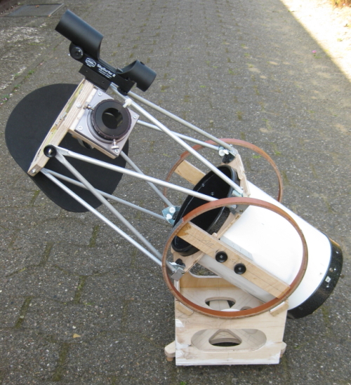

hallo Forum,
nach meinem ersten Leichtbau 6"er f/4 den ich hier im Beitrag
" Nachwuchs zu Weihnachten" (26.12.2017) , vorstellte habe ich nun eine update Variante umgesetzt.
Ziel war es das der Dobson 2" Okus (meine neuen Morpheuse) und 2" Filter aufnehmen sollte.
Dabei durfte ich nicht das sensible Balanceproblem aus den Augen lassen und ihn trotzdem auf Flug Handgepäckabmessung bringen.
Bei der diesjährigen ATT trieb ich einen 2" Helical (Antares)
und einen geschlachteten 6" f/4 auf. Die Hardware war nun vorhanden. Ein noch am Lager liedgender FS mit 31mm kl.Achse komplettierte das Projekt. Ich musste nun nur noch dünne Messingstreifen (0.3mm) für die Spinne auftreiben.
Da ein 6" HS ja sehr leicht ist musste ich den Tubus hinten irgednwie schwerer machen (ohne unnütze Gegengewichte).
Ich recycelte bzw. kürzte einen vorhandenen rumliegenden TS Blechtubus inkl. Endkappen + Spiegelzelle.
Vorteil der HS ist in ihm vor Staub und Streulich gut geschützt.

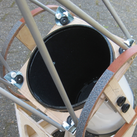

Ein aufgesetzter Holzflansch wurde Grundfläche um den vorderen zerlegbaren Tubusbereich mit den Stangen ( 8mm )
eckig zu gestalten mit meinem bewährten Kistenecken Konzept.
Als Höhenräder verwendete ich ein dickwandiges ( 4mm) verwindungssteifes Pertinaxtubus Reststück mit 240mm Durchm. Ich schnitt mir zwei 15mm starke Scheiben ab
und füllte sie mit einer Holzverstrebung die geleichzeitig die Verbindung zum Tubus gewährleistete.
Ich baute erstmal einen Dummie um die Schwerpunktlage zu checken und zu schauen ob der Tubus beim Okularwechsel nicht vorne "hochgeht".
Der erste Testaufbau war gleich perfekt ! Ich konnte selbst die schweren Morpheuse wechseln ohne das fixierte Objekt zu verlieren. Der Dobson steht recht stabil und schwingt schnell aus.
Der kleine Dobson wird eine reine Spassmaschine für anstehende Richfield Bebachtungen. Ich möchte mit ihm gerne primär die Barnard Dunkelwolken Liste abgrasen.
Meine Morpheuse 12.5mm, 9mm, 6.5mm und 4.5mm machen bei f/4 eine gute Figur, das 17.5mm fällt von der Randschärfe leider etwas ab ist aber noch ok.
Gegenüber dem ersten angesprochenen Leichtbau 6" mit 2600g bringt dieser Typ II nun 4600g auf die Waage.
Er liegt somit in der Gewichtsklasse meines größeren 7.7" f4.5.
Christian
