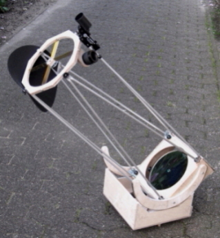

hallo Leute,
als Ergänzung zu meinem vorhandenen 10"er f/4.5 konnte ich nicht drum herum noch eine kleinere Variante zu fertigen.
Der HS stammt von Orion UK 198/885mm.
Als FS für den Dob habe ich mir einen FS 38.4mm von ICS gegönnt.
Heute am tief stehenden Mond ließ sich der Dobs sehr gut führen. Ich habe den Schwerpunkt auf anhieb optimal getroffen.
Die sehr großen Höhenräder mit 34cm Durchmesser tragen zudem ihren Teil dazu bei, sodaß der Tubus beim Okularwechsel vorne nicht hochgeht.
Christian

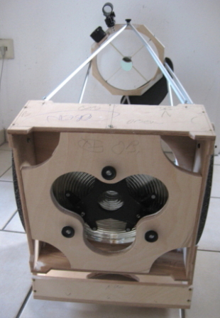

und noch ein Blick auf die HS Zelle.
Ich verwendete eine zum Spiegel mit erworbene Zelle von Orion
die ich ein wenig modifizierte.
