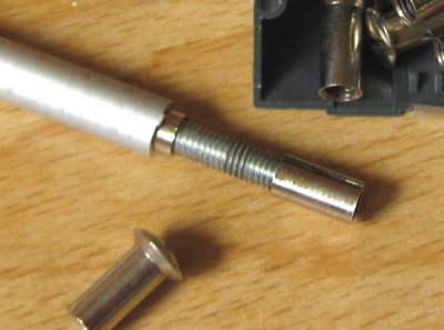

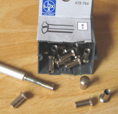

beim zeigen meines 7.7" Reisedobsons kam die Frage nach den zerlegbaren Stangen auf. Ich bin nun gerade dabei einen 10"er zu bauen, hier nun meine Technik des Stangenverbindens:
Obi Hülsen 8x Box á 3.39 Euro
für 8 Stangen werden zwei Boxen benötigt.
Obi hat welche aus Messing bzw verchromt.
Letztere sind besser da härter!
Ich benutze Alustangen außen- 8mm, innen 6mm
Die Hülsen haben 6mm Durchm. mit Gewinde M5 ( es andere Maße zB. mit M6) sie passen also nach Entfernen des Kopfes in die Stangen.
Ich klebe ein kurzes herausstehendes Gewindestück in die eine Hülse. Die Hülsen werden dann mit Komponetnetnkleber inide Stangen eingeklebt. Fertig. Die Stangen sind nun leicht zu bzw. auseinderschrauben.
