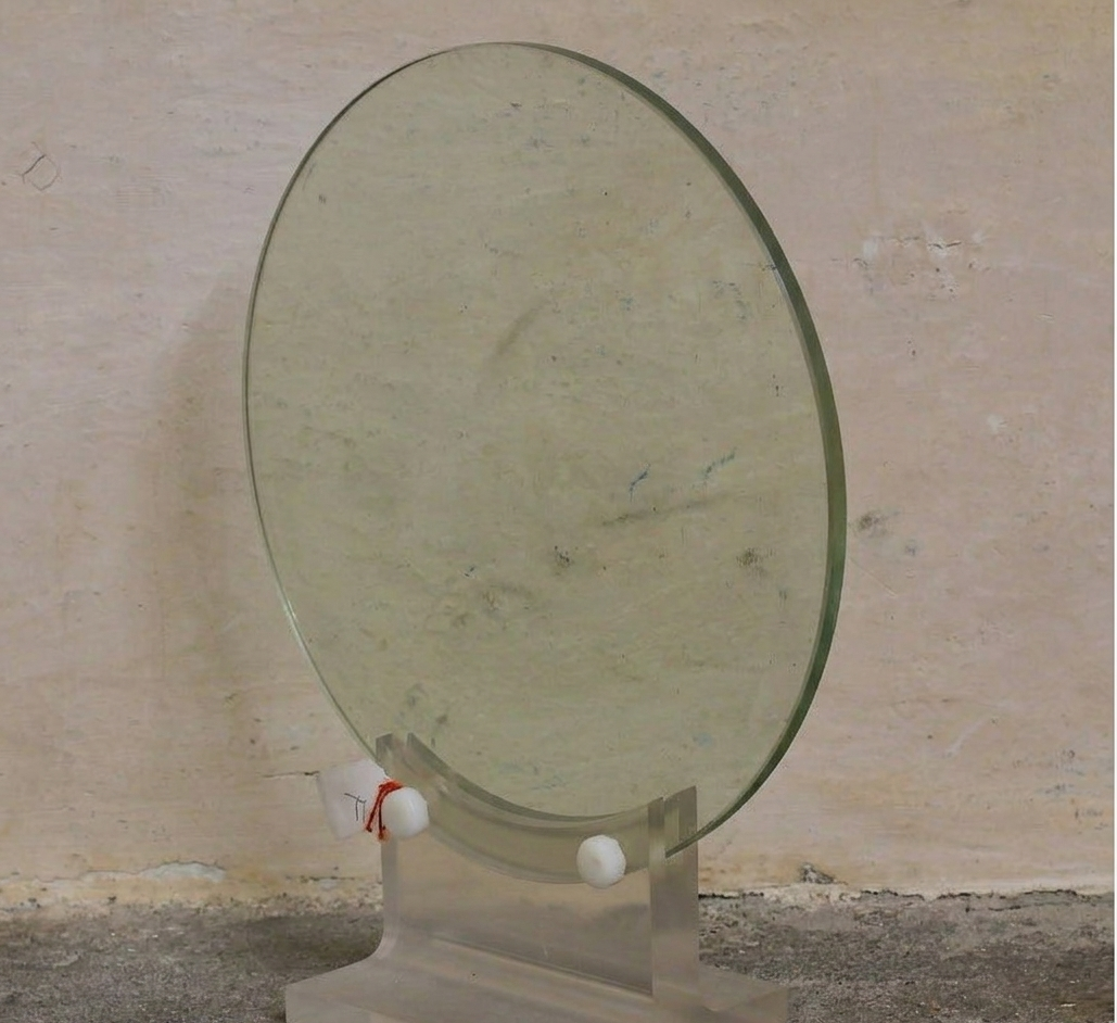

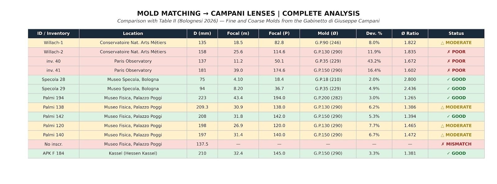

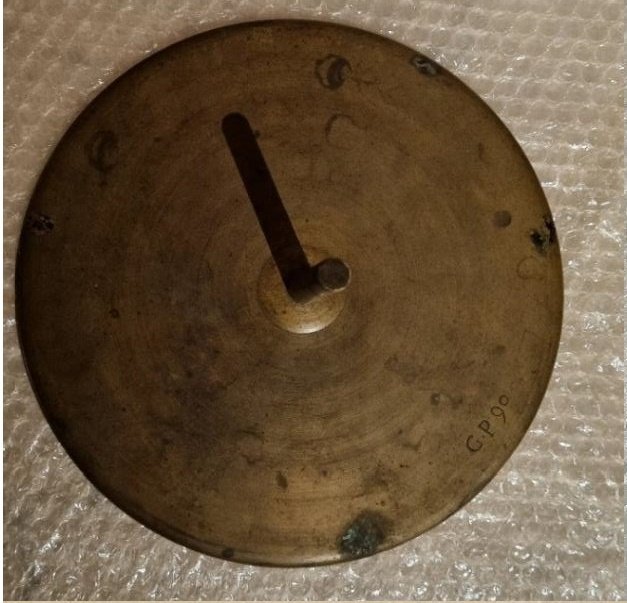

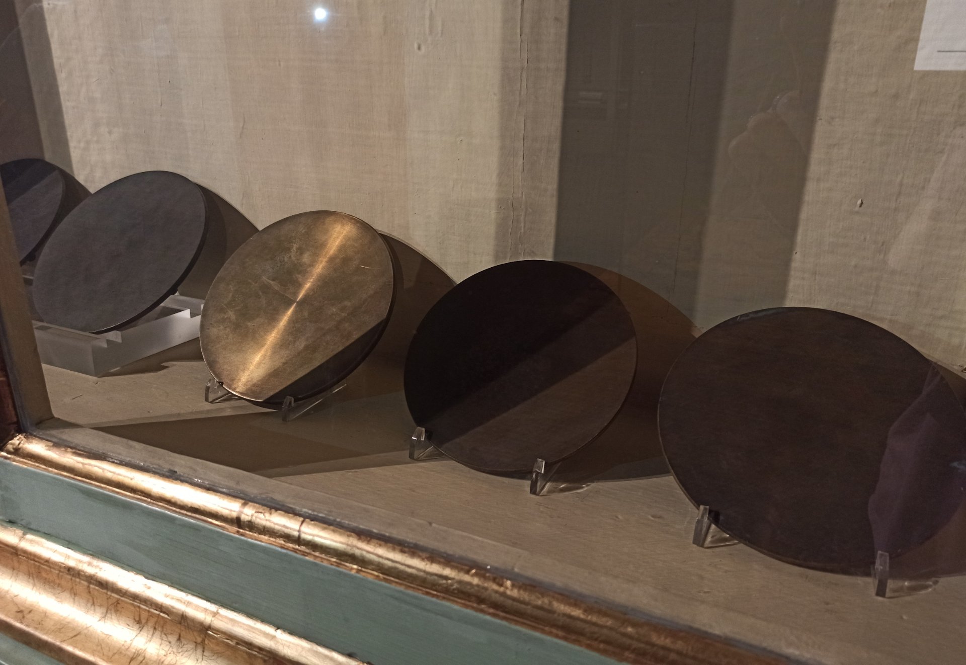

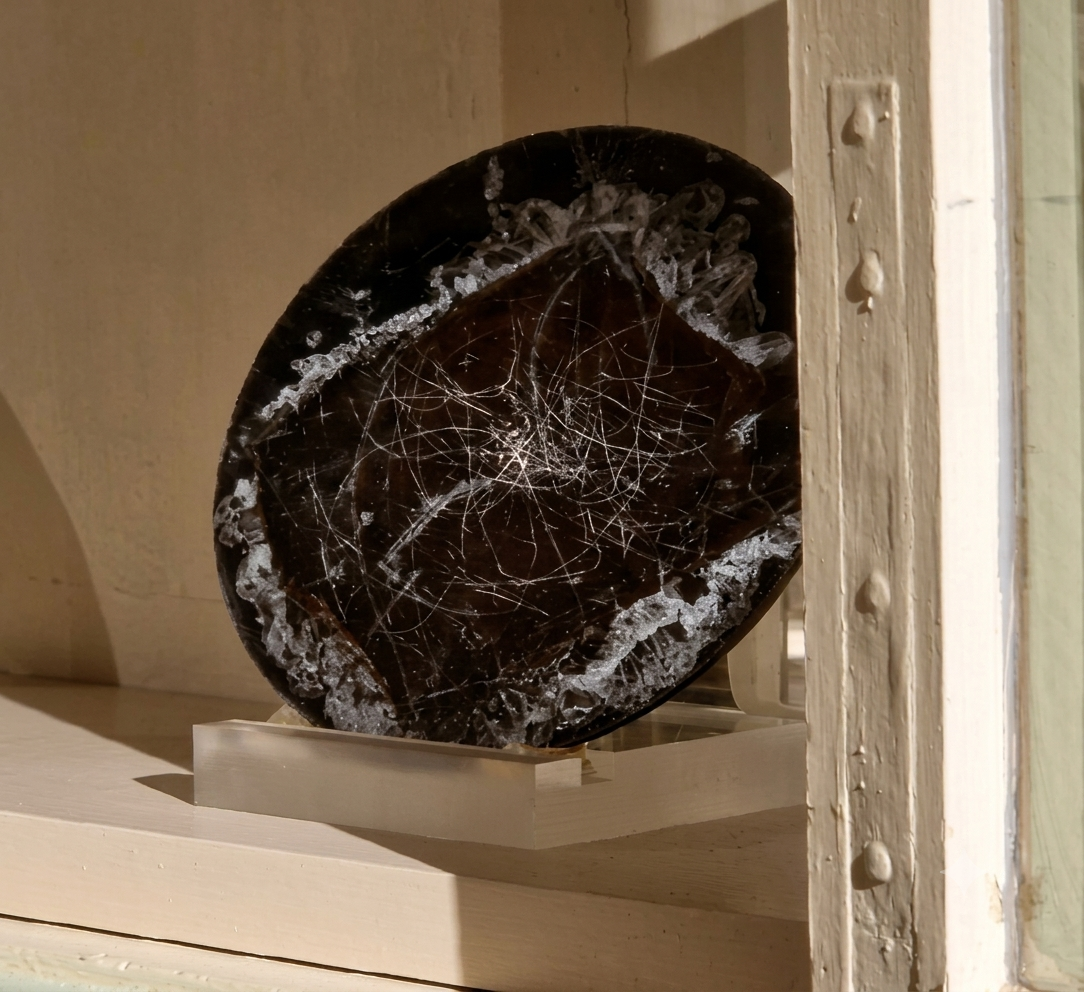

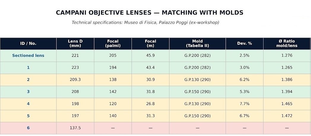

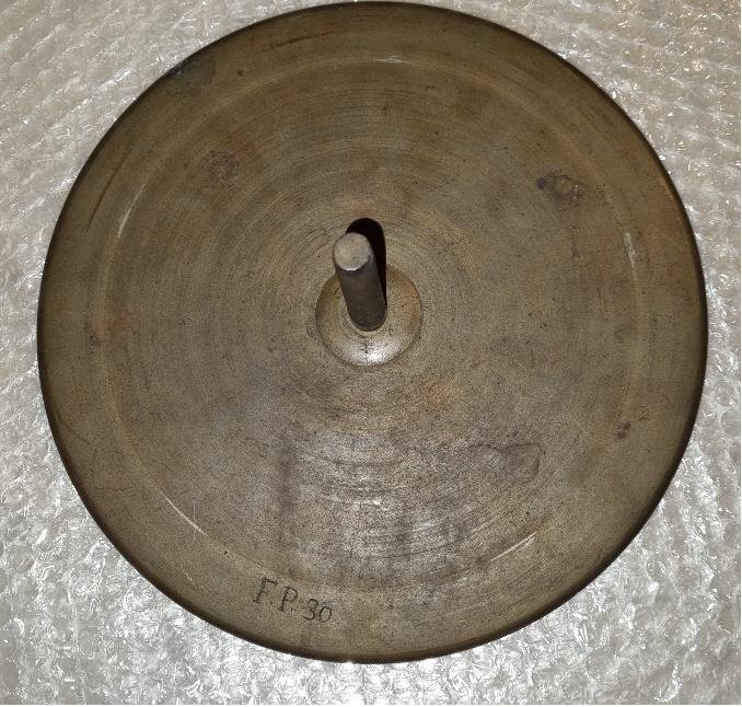

In diesem Abschnitt untersuchen wir die Herstellung einfacher Linsen aus dem 17. Jahrhundert durch Giuseppe Campani und seine Zeitgenossen und versuchen, die ursprünglichen Fertigungsmethoden so authentisch wie möglich nachzubilden. Da wir jedoch nicht wissen, wie solche Linsen damals hergestellt wurden – viele Optiker haben ihre Geheimnisse mit ins Grab genommen –, können wir keine absolute Präzision und Authentizität garantieren. Giuseppe Campani verwendete beispielsweise dünnes venezianisches Glas mit einer maximalen Dicke von 6 mm. Die meisten seiner Linsen haben einen viel zu großen Durchmesser und eine sehr geringe Dicke. Die 100-Fuß-Linse, mit der Cassini die Monde Tethys und Dione entdeckte, misst beispielsweise 205 mm im Durchmesser und 5,4 mm in der Dicke. Es gibt aber auch Linsen mit einer Randdicke von nur 3,3 mm und einem Durchmesser von 107 mm, die makellos gefertigt sind.In diesem Abschnitt befassen wir uns mit der Herstellung der einfachen Linsen des 17. Jahrhunderts durch Giuseppe Campani und seine Kollegen und versuchen dabei, die ursprünglichen Herstellungsmethoden so authentisch wie möglich nachzubilden. Allerdings können wir keine absolute Präzision und Authentizität gewährleisten, da wir nicht wissen, wie solche Linsen damals gefertigt wurden. Giuseppe Campani verwendete beispielsweise dünnes venezianisches Glas mit einer maximalen Dicke von 6 mm. Die meisten seiner Linsen weisen einen viel zu großen Durchmesser und eine sehr geringe Dicke auf. Die 100-Fuß-Linse, mit der Cassini die Monde Thetys und Dione entdeckte, misst beispielsweise 205 mm im Durchmesser und 5,4 mm in der Dicke. Es gibt auch Linsen mit einer Randdicke von nur 3,3 mm und einem Durchmesser von 107 mm, die makellos gefertigt sind.

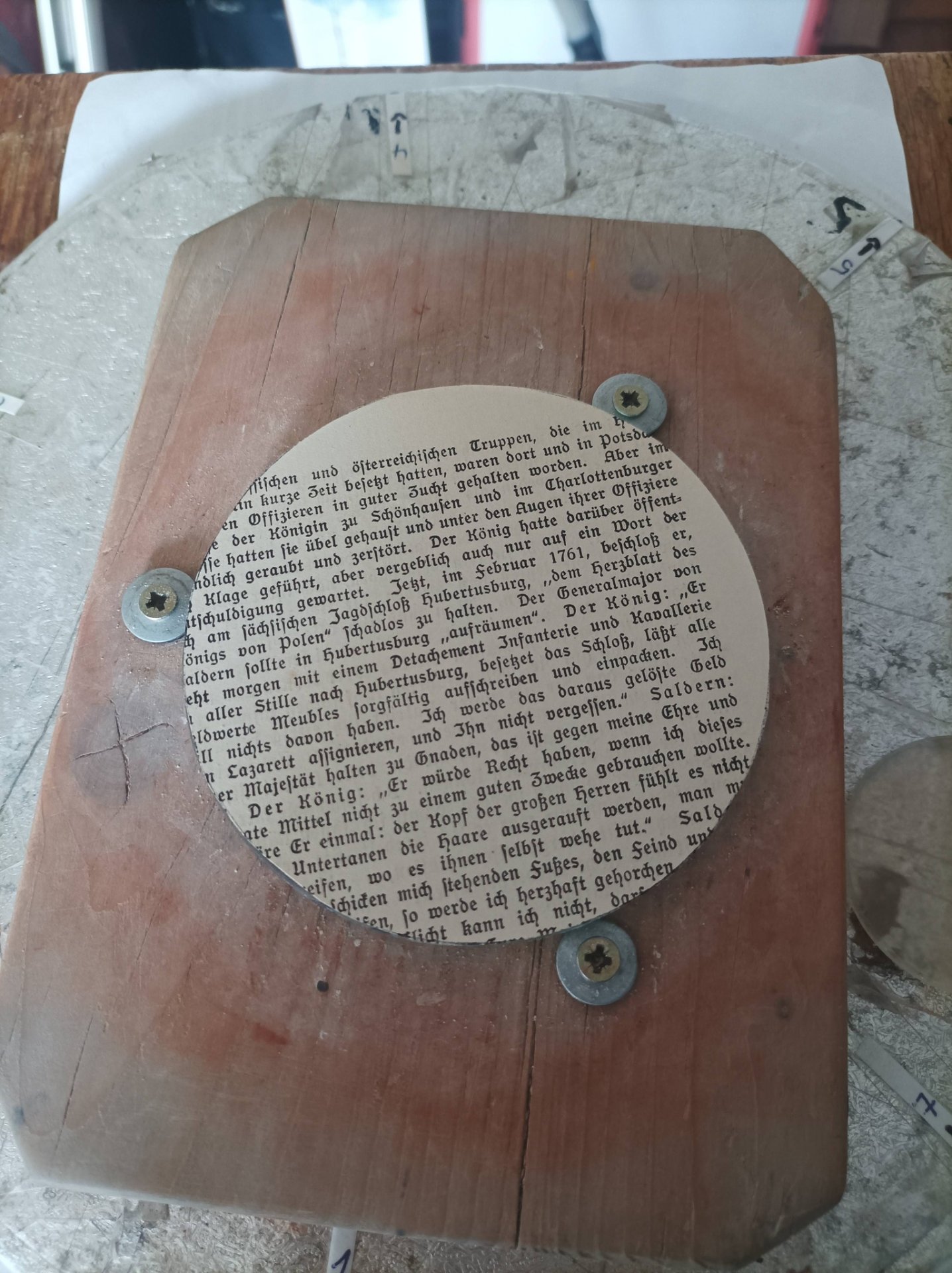

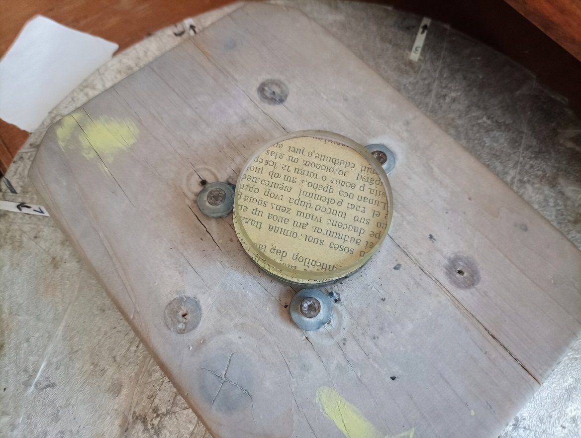

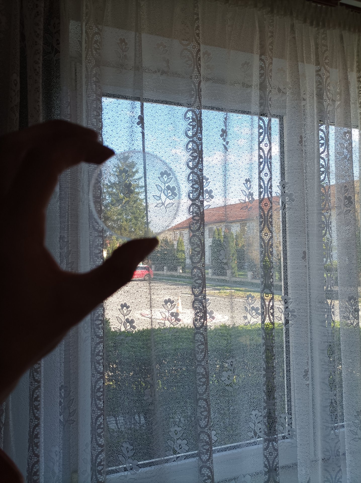

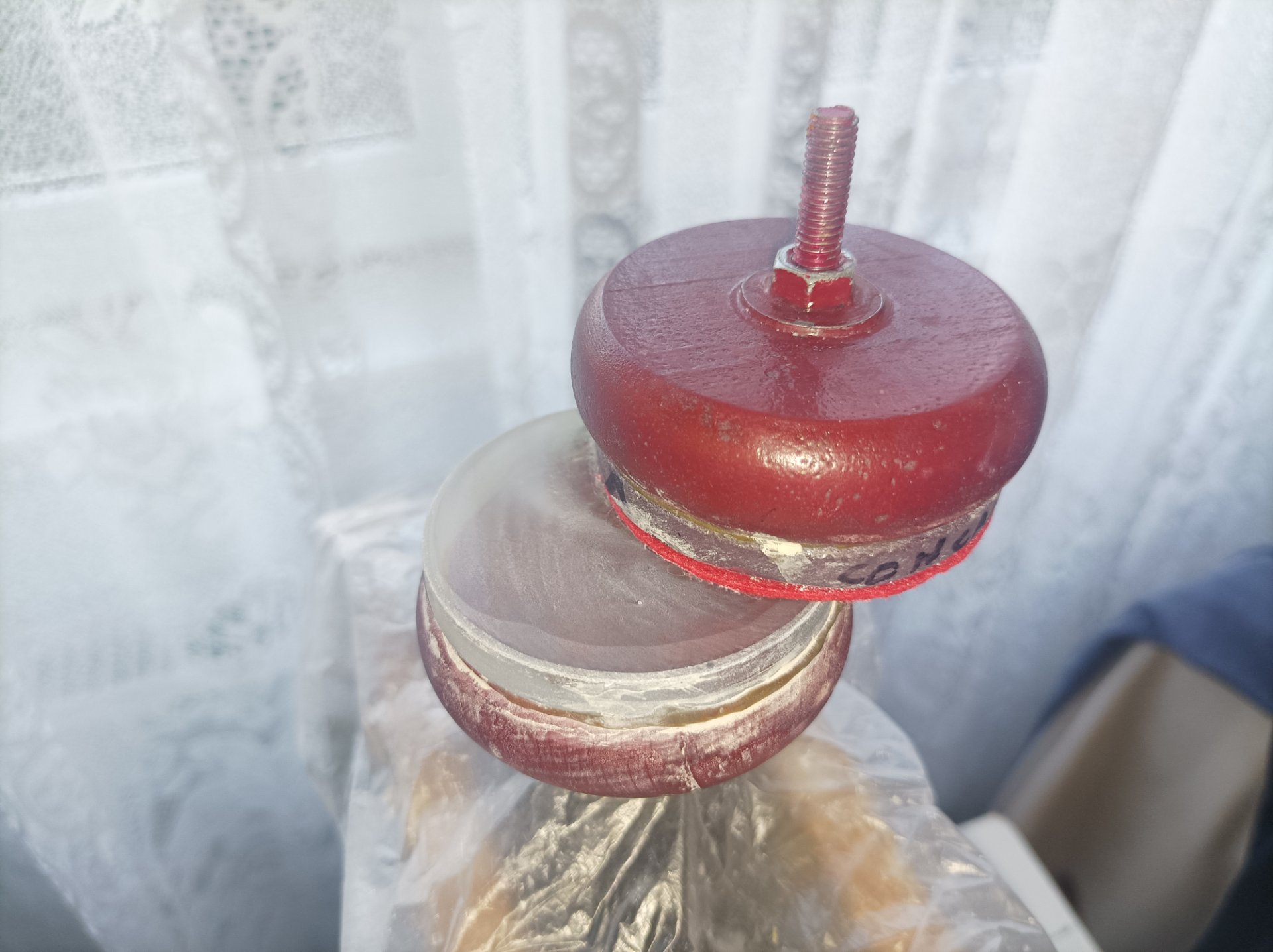

Die erste Singulettlinse für ein langbrennweitiges Fernrohr wurde als plankonvexe Linse geschliffen, wobei die plane Seite direkt von der ursprünglichen Fensterglasscheibe aus der Fabrikation erhalten blieb und nur die konvexe Seite geschliffen und bearbeitet wurde. Die Linse besitzt einen Durchmesser von 52 mm und eine Brennweite von 3250 mm, mit einer nutzbaren Apertur von 45 mm, und liefert dafür selbstverständlich eine erstaunlich gute optische Qualität.

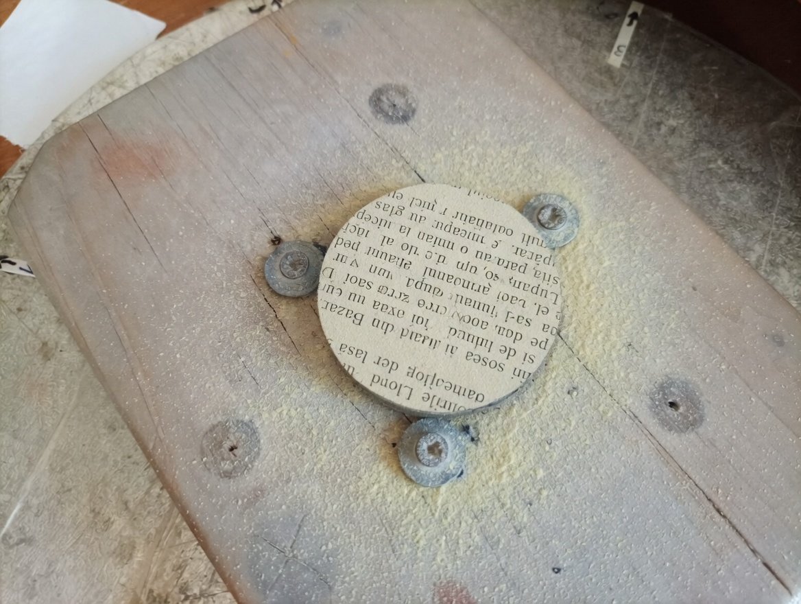

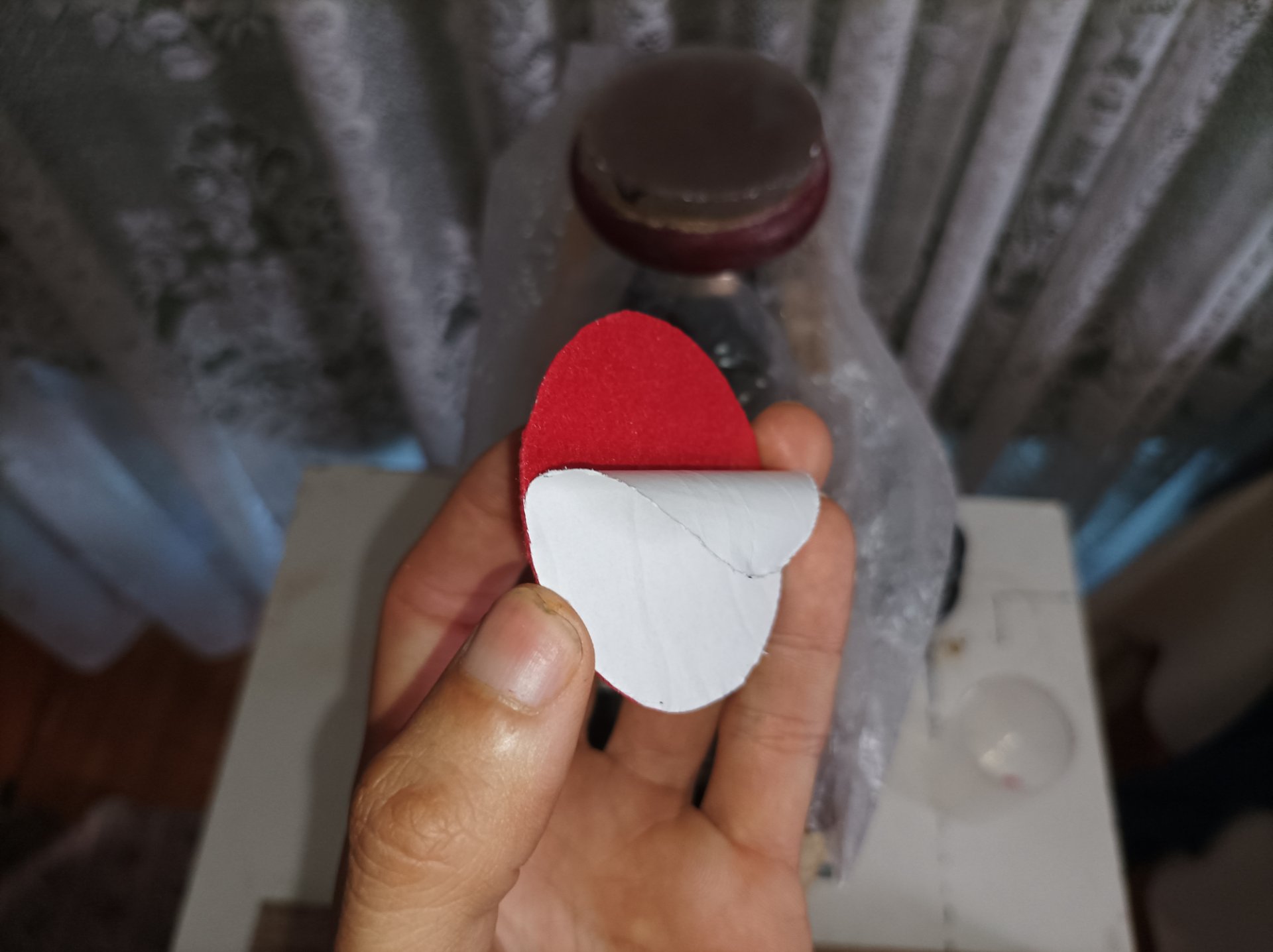

Diese Linse ist die erste, die ich auf dünnem Papier aus einem alten Buch mit Tripoli poliert habe, wobei das Papier mit einer selbst hergestellten Stärke-Paste aus Lebensmittelstärke aufgeklebt wurde.
Diese Verbindung, bekannt als Tripoli oder Tripon, ist ein wahres Wunder der Welt — reine Magie.
Nachdem ich das Tripoli-Pulver in Wasser sifoniert und levigiert, anschließend filtriert und mithilfe der traditionellen Methode des Sifonierens und Levigierens wie sie auch bei Eisenoxid angewendet wurde — zu einem extrem feinen Polierpulver verarbeitet hatte, erhielt ich die feinste Qualität von Tripoli für die optische Politur.
Ich besitze zwei Gefäße mit Tripoli:
eines für die gröbere Vorpolitur,
und ein zweites mit der feinsten Qualität für die abschließende Feinpolitur.
Die Politur mit Tripoli auf Papier muss trocken durchgeführt werden. Daher lässt man das aus dem Gefäß entnommene Pulver bei Raumtemperatur trocknen. Tripoli trocknet im Vergleich zu anderen Poliermitteln sehr schnell. Für eine noch schnellere Trocknung kann die feine Tripoli-Paste auf ein Backpapier aufgetragen und zum Trocknen ausgelegt werden

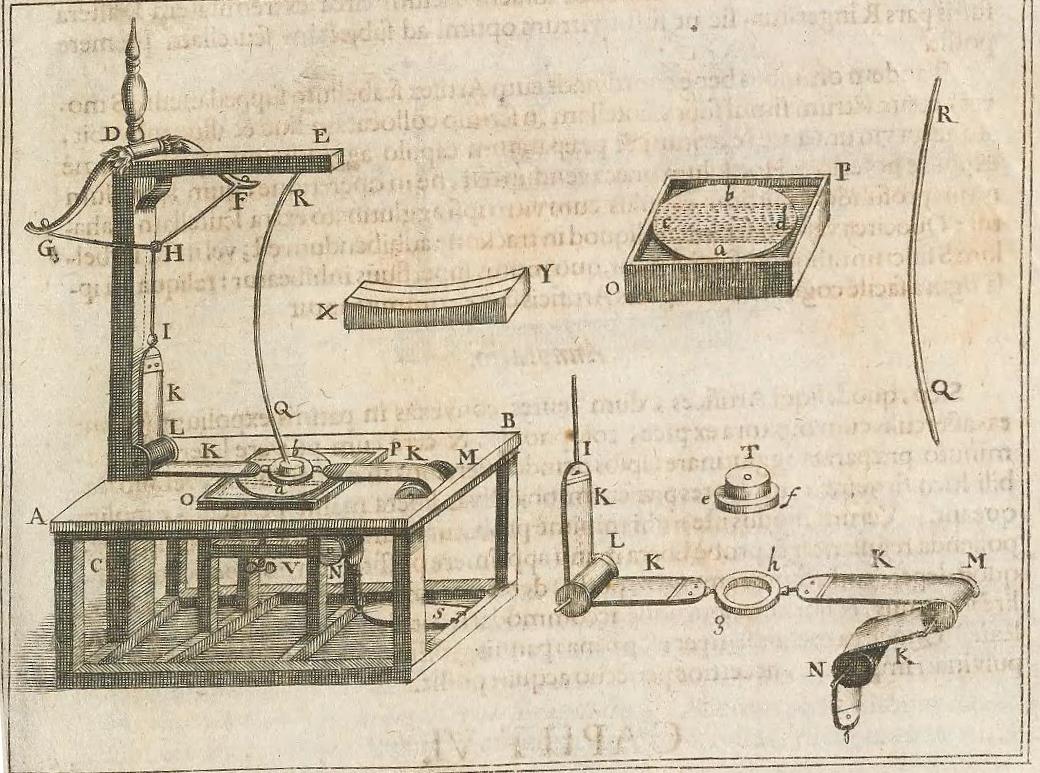

Bisher möchte ich vier Poliertechniken aus dem späten 17. Jahrhundert (1685) vorstellen. Diese Techniken habe ich in Johann Zahns Buch „Oculus artificialis teledioptricus“ (Herbipoli, 1685) gefunden.
Die erste, von P. Cherubinus (von Zahn über Dechales übernommen): Ein Holzkreis in der Größe des Werkzeugs, auf den weiches Leder gleichmäßiger Dicke, holländisches Tuch oder etwas dickere Seide gelegt wird. Darauf wird mäßig feuchtes, gebranntes Zinn aufgetragen. Die Linse wird linear entlang des Streifens geschoben und dabei gleichzeitig in ihre Achse gebracht.
Die zweite, von Rheita (ebenfalls über Dechales): Sauberes Papier wird mit einer einfachen Paste aus Mehl oder Weizengrieß auf das konkave Werkzeug geklebt. Das Papier wird leicht angefeuchtet, um sich exakt der Form anzupassen. Das trockene Papier wird zunächst mit einer aussortierten Linse mit stark schräger Schneide oder mit einer Eisenklinge geglättet. Anschließend wird es längs mit Tripoli bedeckt, wobei die Breite etwas größer als der Durchmesser der zu bearbeitenden Linse sein sollte.

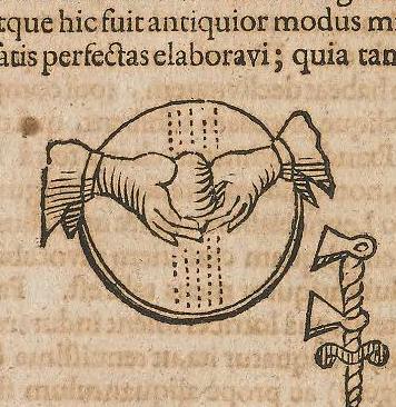

Die dritte Methode ist Zahns eigene, althergebrachte Methode: Ein dünnes Leinentuch (tela linea subtilissima) wird über ein konkaves Werkzeug gespannt, das mit fein gekochter Weizenstärkepaste (polenta triticea) bestrichen ist. Darauf wird ein dünnes, ebenfalls mit Paste bestrichenes Papier (charta) aufgetragen. Die Linse wird mit der rechten Hand auf das mit Tripoli bestrichene Papier gedrückt, während die konkave Lasche in der linken Hand senkrecht gehalten wird. Die Linse wird in einer linearen Bewegung von einem Ende des Streifens zum anderen geführt und dabei gleichzeitig um die eigene Achse gedreht. Zahn beschreibt auch die Schwierigkeiten dieser Methode: Je zäher die Paste und je fester das Papier am Werkzeug haftet, desto schwieriger, langsamer und unvollkommener lassen sich die Linsen polieren. Je schwächer die Paste und je weniger fest das Papier haftet, desto schneller und perfekter gelingt das Polieren, aber desto größer ist auch die Gefahr, dass sich das Papier durch die Reibungshitze ablöst. Dieser Widerspruch veranlasste Zahn, die Methode aufzugeben.
Die vierte Methode, die Zahn „quartus modus simplicior et perfectior“ nennt und als Ergebnis langjähriger Bemühungen zur Beseitigung der vorherigen Schwierigkeiten bezeichnet, verwendet ein Papier mittlerer Stärke (weder zu fein noch zu dick). Dieses wird ohne nassen Klebstoff auf das konkave Werkzeug aufgetragen – lediglich durch Anfeuchten des leicht erwärmten Werkzeugs mit Wasser und anschließendes Trocknen in Werkzeugform. Der Klebstoff besteht aus reinem, weißem Wachs und klarem venezianischem Terpentin in einem Verhältnis, das die Konsistenz von Siegelwachs ergibt. Zahn betont, dass das Terpentin absolut klar sein muss – diese Bedingung erfordert ein Terpentin von maximaler Reinheit. Die so erhaltene Mischung bildet kaum einen eigenen Körper (vix corpus efficient): Sie ist so dünn und flexibel, dass das Papier am konkaven Werkzeug haftet, ohne dass sich ein starrer Körper zwischen Linse und Metall befindet.
Die Bewegung, um überschüssigen Klebstoff von dem auf die Metallform geklebten Papier zu entfernen.

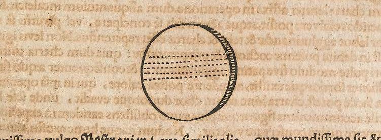

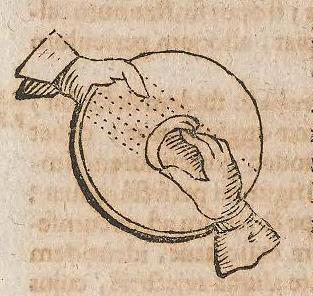

Die Poliermechanik auf diesem Papier erklärt Zahn anhand einer komplexen manuellen Technik, die ungleichmäßigen Abrieb verhindern soll. Er beschreibt, dass das Werkzeug (Scutella) entweder senkrecht in der linken Hand gehalten oder waagerecht auf einem gerollten Tuch fixiert werden kann. Mit der rechten Hand hält der Anwender den Holzgriff (Capulo), an dem die Linse mit Pech befestigt ist, fest und drückt ihn auf das mit Tripoli vorbereitete Papier. Die Polierbewegungen sind als notwendige Kombination zweier gleichzeitiger Aktionen zu verstehen: Translation und Rotation. Zunächst bewegt der Anwender die Linse „hin und her“ (huc illucque deducitur) über das Papier, was einer geradlinigen Hin- und Herbewegung entlang der Innenseite der sphärischen Krümmung entspricht. Zweitens muss der Bediener gleichzeitig mit dieser Hin- und Herbewegung die Linse im Griff in seiner eigenen Hand drehen und schwenken (in manu convertendo ac circumagendo).
Polierstriche für eine Linse auf einem sehr großen Metallwerkzeug, auf dem das Papier aufgeklebt ist

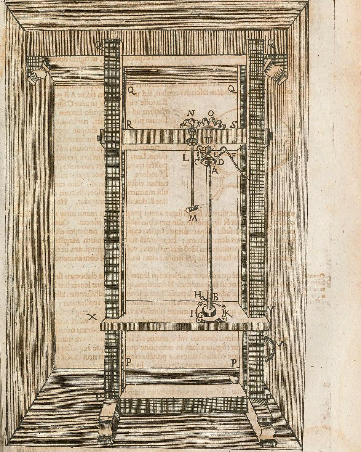

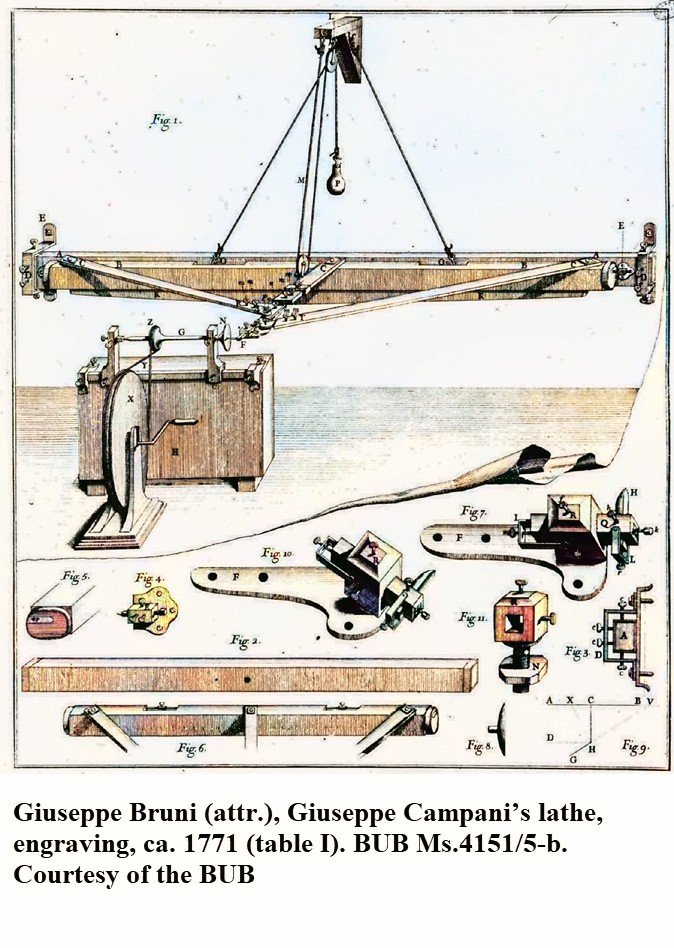

Maschine zum Polieren von Linsen
Hochpräzisionsmaschine zum Polieren von Linsen

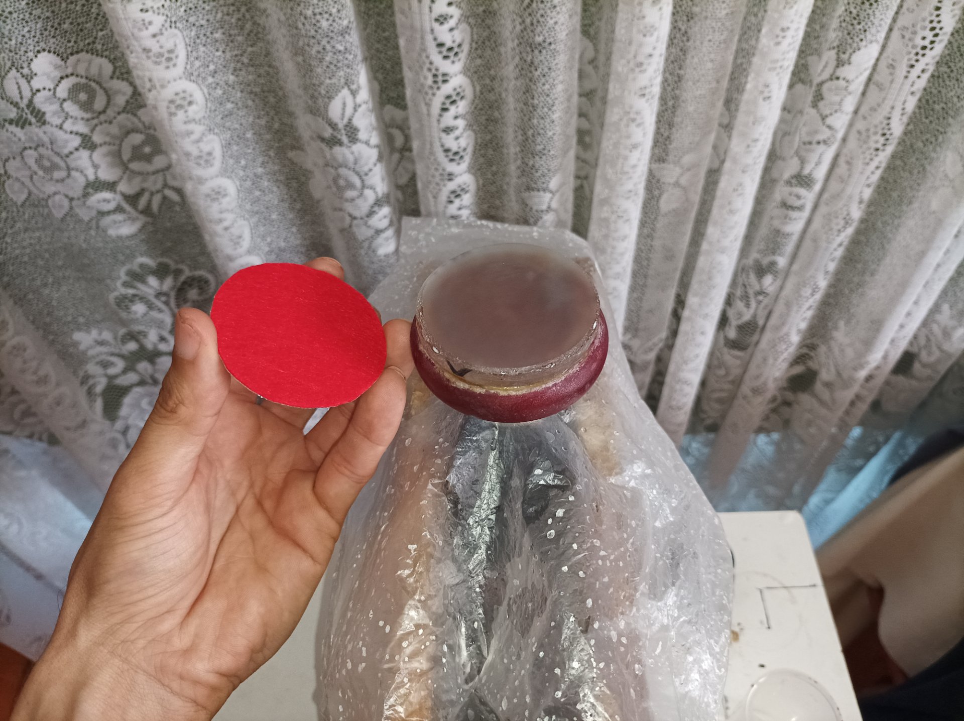

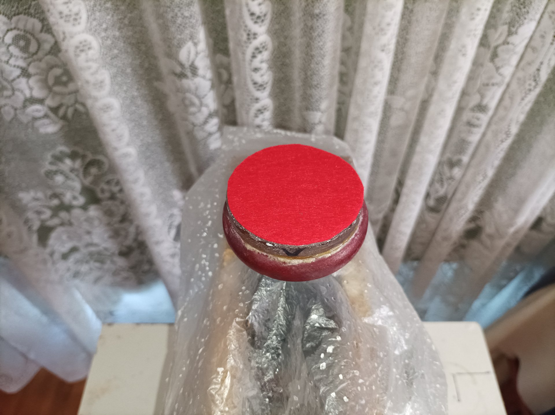

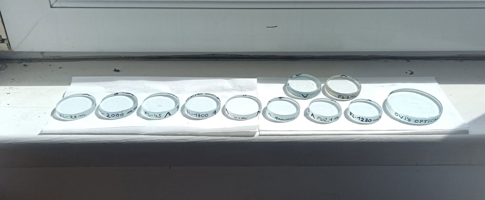

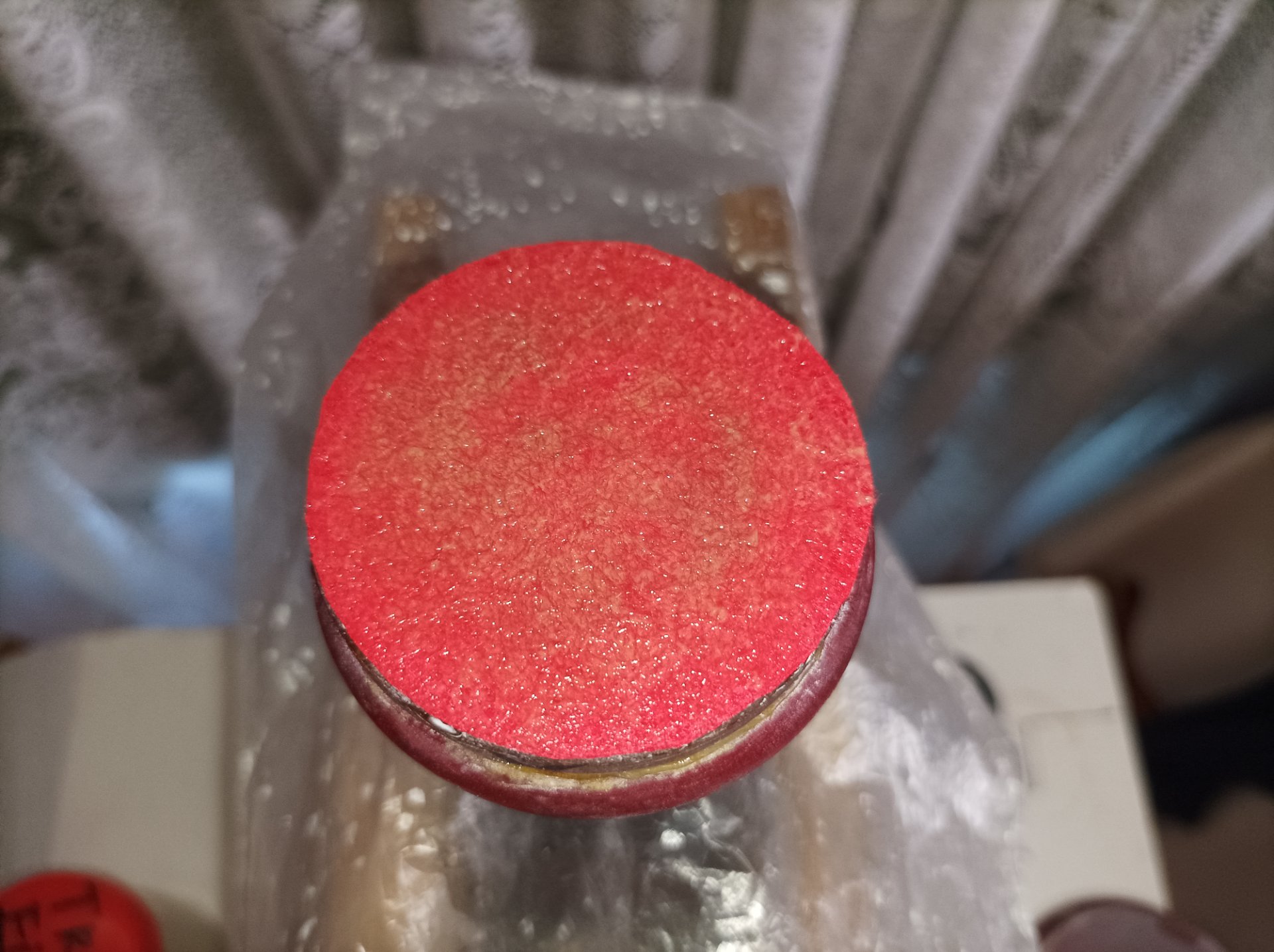

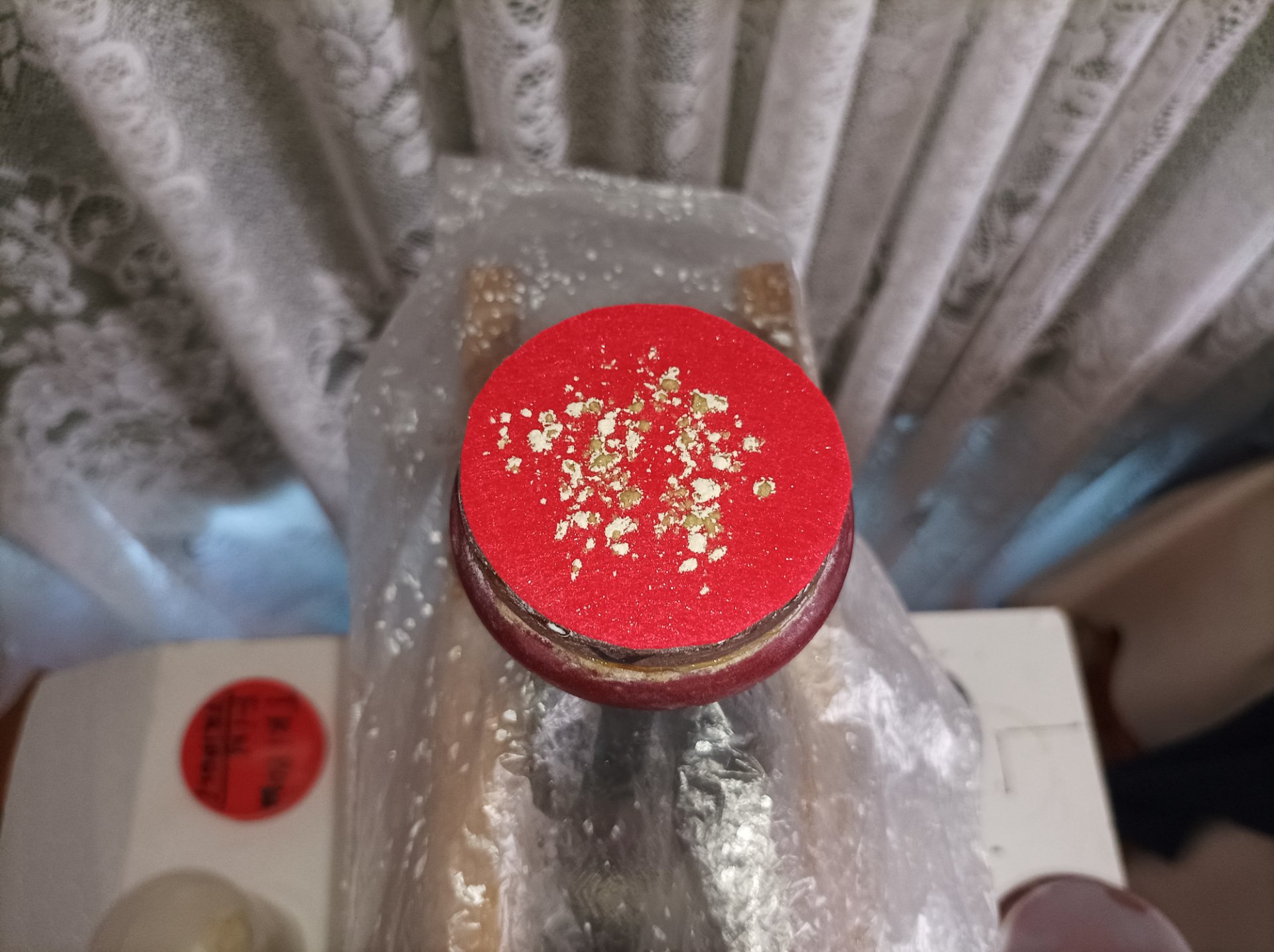

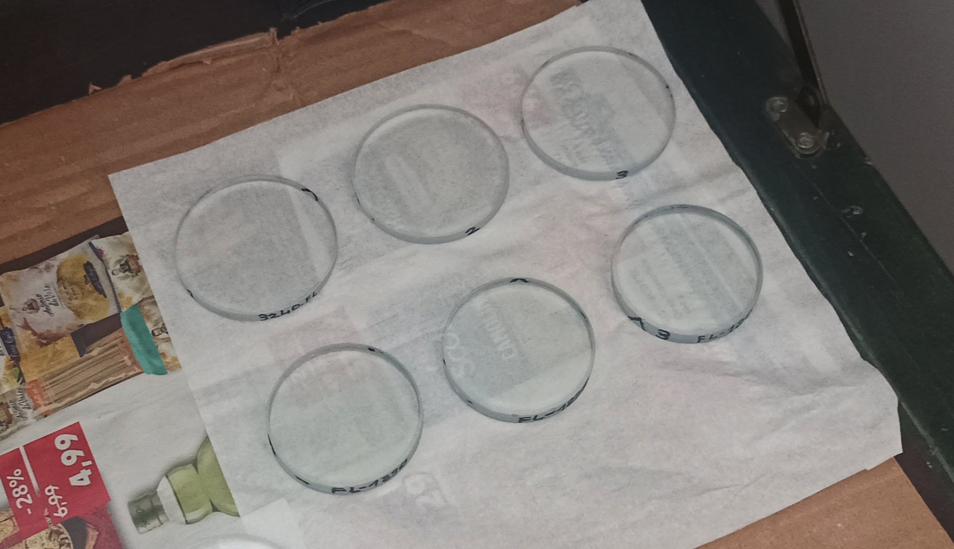

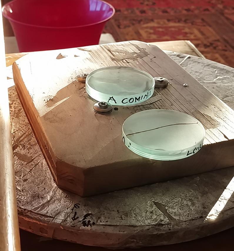

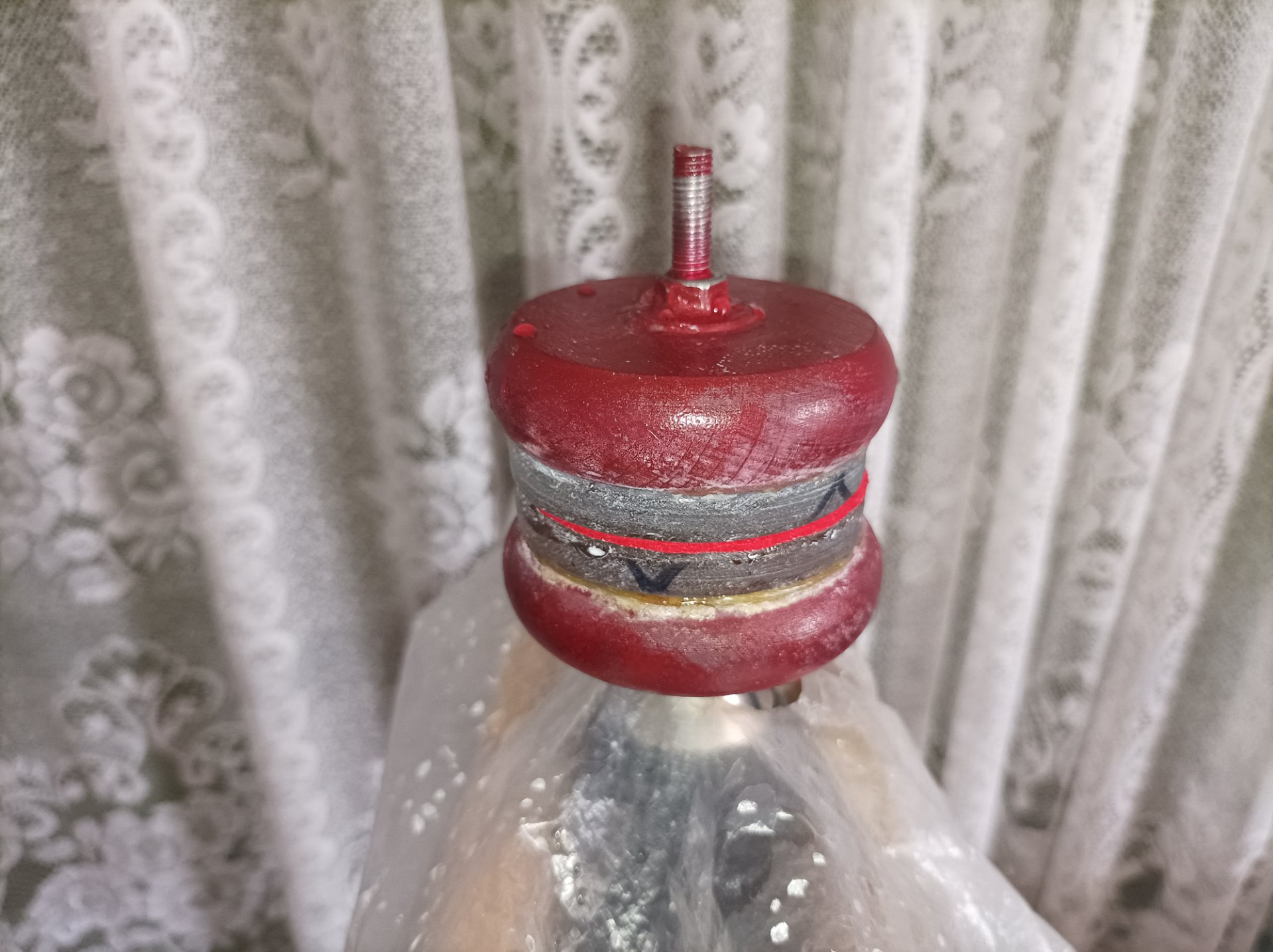

Im Laufe der Monate August und September wurde eine neue Serie von Linsen gefertigt – sowohl plankonvexe als auch bikonvexe –, die allesamt auf Filz mit Tripel und Ceroxid (CeO₂) poliert wurden. Ein Teil dieser Linsen entstand maschinell, ein anderer in Handarbeit, wobei sowohl Methoden des 17. Jahrhunderts als auch moderne Fertigungsverfahren zum Einsatz kamen.
Die Linsendurchmesser reichen von 34 mm bis hin zu 36 mm, 38 mm und 56 mm; geschliffen und poliert wurden sie auf einer umgedrehten Bohrmaschinen-Vorrichtung und anschließend manuell korrigiert. Etwa 50 % der Linsen wurden vollständig von Hand gefertigt – unter Anwendung moderner Polierbewegungen und Politur auf einem Filzpad. Die Brennweite ist am Linsenrand eingraviert.
Interessanterweise wiesen viele dieser Linsen nach dem Polieren eine Oberflächenform auf, die jener von Teleskopen des 17. Jahrhunderts ähnelte; sie eignen sich daher hervorragend für die Beobachtung von Doppelsternen und Planeten.
