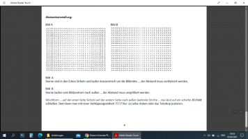

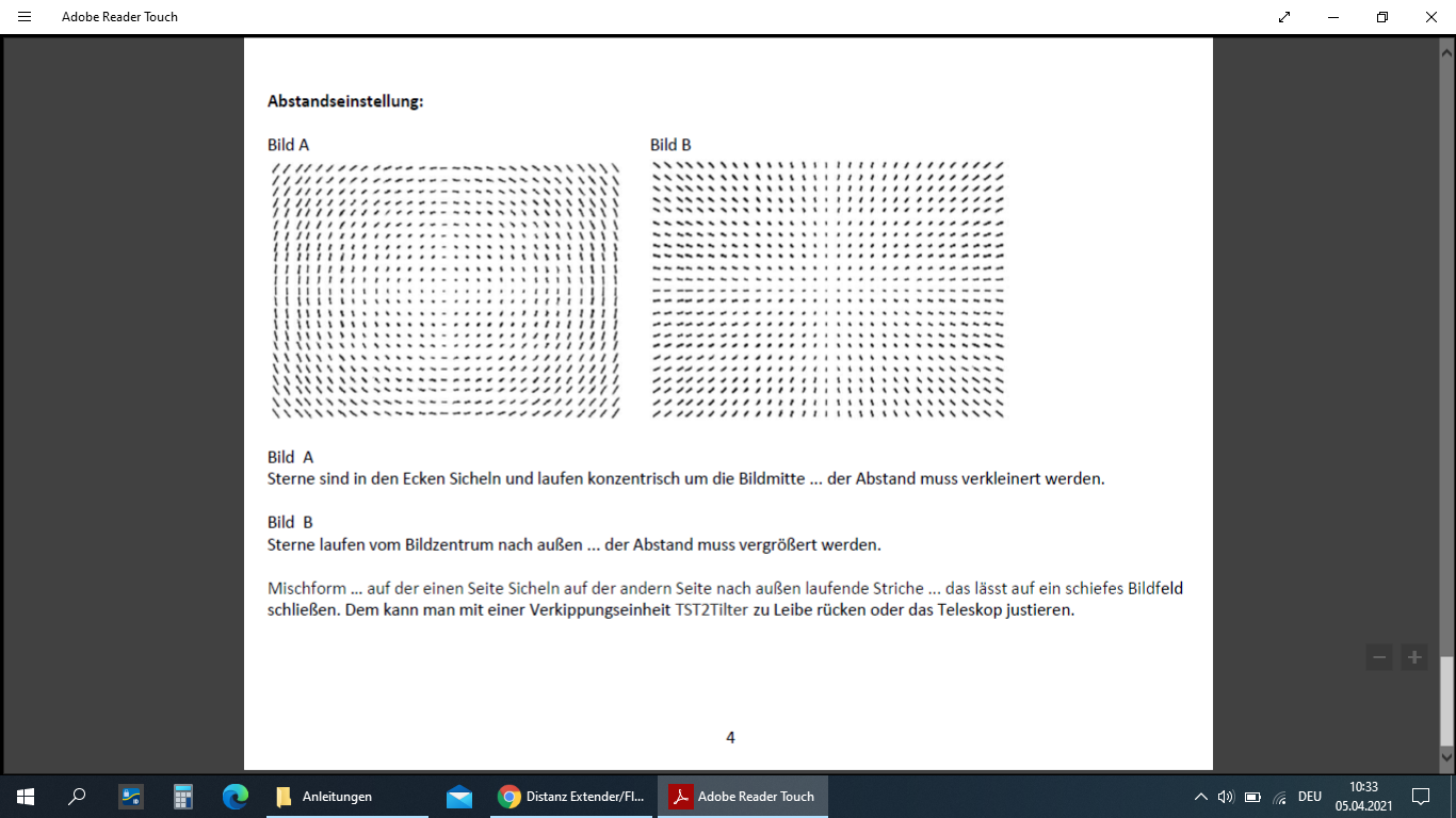

Hi Livio
An einem Refraktor musst du, wenn du eine Kamera dran gibst, IMMER einen Reducer ODER Korrektor geben.
Der Reducer reduziert die Brennweite UND korrigiert das Bild.
Der Flattener ebnet nur das Bild und die Brennweite bleibt gleich.
Du hast den TSred297 der hat 58mm Backfokus
ohne Reducer oder Flattener hast du kein ebenes Bild (verzogene Sterne am Rand).
solltest du trotz Reducer in den Ecken nach aussen gezogene Sterne haben (Kometen) - Abstand vergrößern.
LG Franz

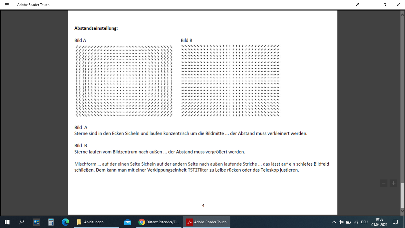

Hi Livio
Den Anhang 190776 betrachten
LG Franz
