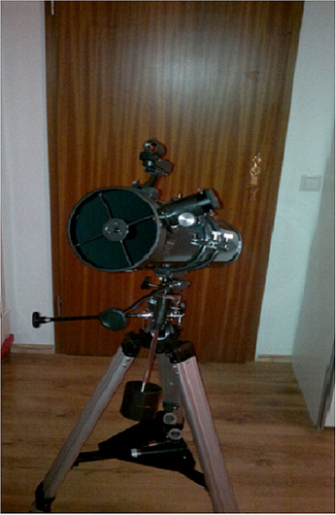

So ahbe jetzt die verschiedenen okulare und Barlows ausprobiert. Das was ich sehen konnte war eigentlich nur etwas sehr helles mit ein paar schwarzen streifen. Denke das ist nicht das was man sieht oder denke das sollte bisschen mehr drin sein als ein helles dunkel gepunktetes licht??

Das sollte nicht so sein. Sterne erscheinen im Fokus punktförmig. Das klingt jetzt erst einmal so, als hättest du nicht mit den Rädchen am Okularauszug Fokussiert bzw. würdest mit dem Teleskop nicht in den Fokus kommen. Allerdings sieht man dann keine schwarzen Streifen, sondern eine helle defokussierte Scheibe mit ein paar dunklen Ringen. Bei einem Spiegelteleskop kommen dann noch ein dunkler Fleck in der Mitte der Scheibe und bei starker Defokussierung die Fangspiegelstreben dazu.

Das Bild im Okular, was Du beschreibst, ist völlig daneben. Unscharf bis zum "geht nicht mehr"... Die dunklen Streifen sind die Fangspiegelstreben, die werden kleiner und verschwinden, wenn Du in die richtige Richtung drehst. Die Sterne müssen winzige Lichtpunkte werden. Bei sehr hellen Sternen sollten Spikes (Kreuze) an den Sternen auftauchen.
Hast Du denn nicht bemerkt, daß Du am Okularauszug ein Rädchen hast zum Scharfstellen? Das mußt Du mit jedem Okular neu machen, bis die Sterne scharf sind!
Daß Du die Bedienungsanleitung lesen sollst, ein Buch dazu und mit echten Menschen im realen Leben (Sternwarte, Beobachtergruppe) Kontakt aufnehmen sollst, war ernst gemeint. Ein Teleskop muß richtig bedient werden. Du stocherst planlos im Nebel. So wird das nix! Bitte, laß es Dir von erfahrenen Amateuren in Deiner Nähe zeigen.

Ja mir ist ein kreuz in der Mitte habe ich schon gesehen, trotzdem waren die Bilder wie vorhin Beschrieben (sehr Hell mit dunklen punkten).
Das Rädchen habe ich benutz mit 10mm, 25mm Okular und Barlowlinde 1,5 mit Barlowlinse 2,0 und auch ohne Barlow linsen leider ohne erfolg.

Sterne sind nun mal Punkte und sollen auch im Teleskop so aussehen ;)
Wenn du sie unscharf stellst siehst du nichts ausser dem unscharfen Lichtmatsch! Das ist kein Zoomrädchen oder sowas sondern damit stellst du scharf!
Klar das punktförmige Sterne langweilig werden, deshalb guckt man in erster Linie ja auch Planeten, Sonne (mit Sonnenfilter!) oder den Mond sowie Objekte wie Sternhaufen, Neben und Galaxien. Da bekommt man dann richtig was zu sehen, aber dazu muss man auch wissen wo man sie findet, dunkeladaptiert sein etc.
Der Rat, dich mit anderen erfahrenen Beobachtern zu treffen ist sicher sehr gut denn bei dir fehlt offenbar elementares Grundwissen was man mit einem Teleskop überhaupt macht!
Gruß, Gerry
EDIT: Wenn du im unscharfes Bild neben dem Fangspiegelschatten und den Streben sonst noch was siehst wie schwarze Punkte oder Striche können das Verschmutzungen(Staub, Haare etc.) im Okular sein oder Dinge die im Strahlengang der Optik sind und da eigentlich nicht hingehören.
