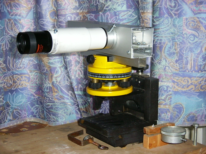

Ich mache solche Konstruktionen aus den weißen Plastikrohren aus dem Baumarkt.
z.B. hier: Link zur Grafik: http://www.marty-atm.de//Interferometer/Bath01.JPG
Wo der Durchmesser zu groß ist, säge ich einen Ring von dem Rohr ab, spalte diesen und schiebe ihn zusammengedrückt in das Rohr. Da wird er mit Plastikkleber eingeklebt. Wo der Durchmesser zu klein ist dreh ich das Ganze aus. So kann ich ganz präzise Passungen anfertigen.
Grüße Martin
