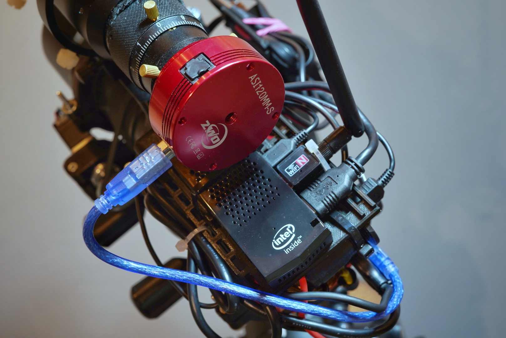

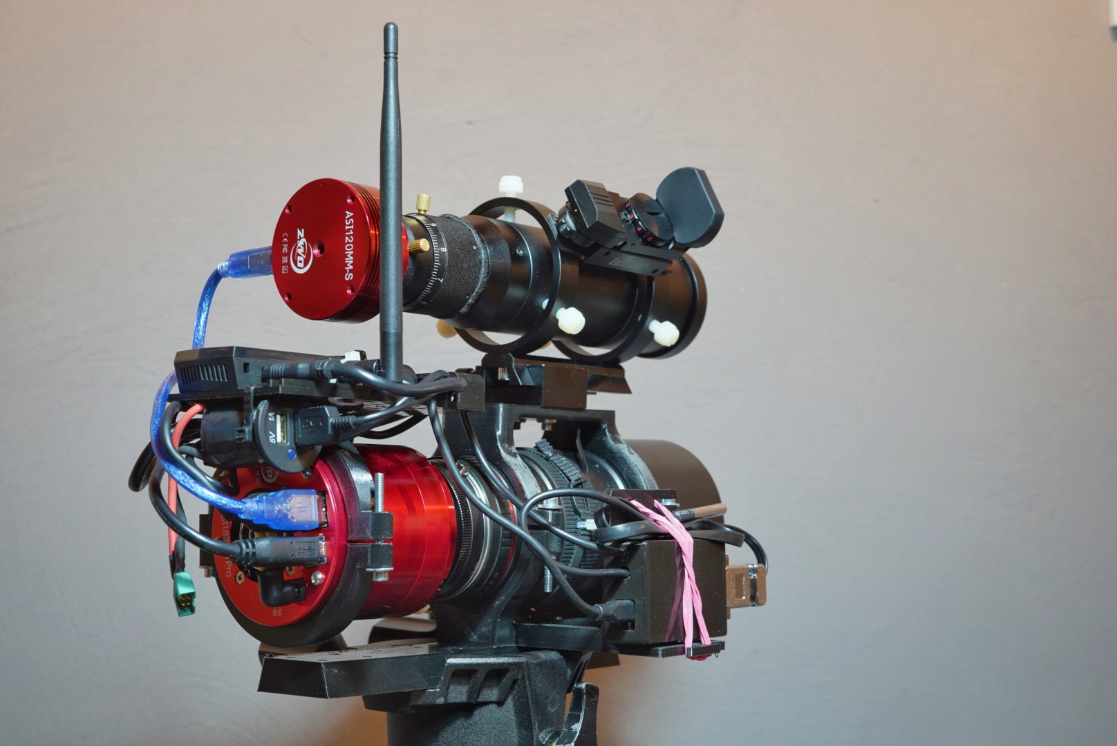

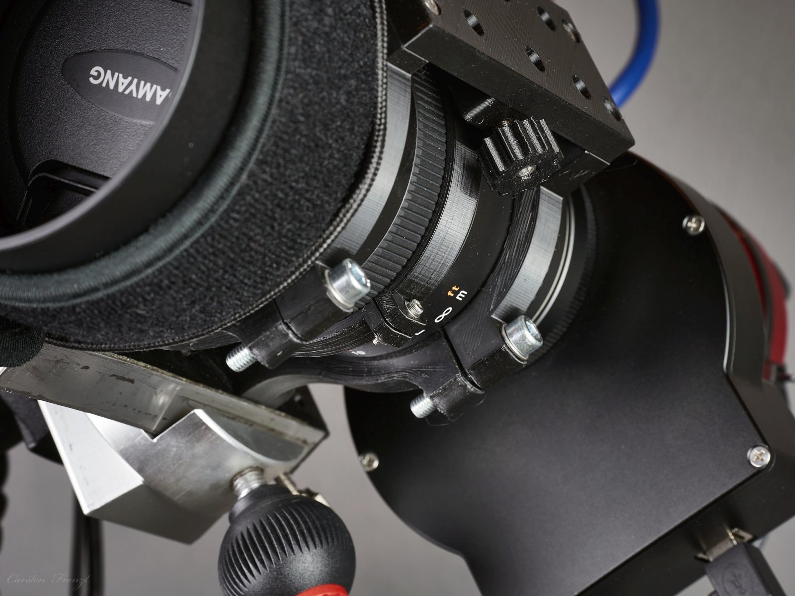

möchte euch hier meinen Samyang 135 All-in-One Halter vorstellen.
An dem Projekt bastel ich ja jetzt schon eine weile, doch jetzt ist er endlich einsatzbereit.
Beim letzten Mal als ich schnell ein paar Aufnahmen mit dem Samyang machen wollte,
hat mich die ganze Verkabelung mit Laptop Stromversorgung usw. deutlich zuviel Nerven gekostet.
Musste auch noch wegen eines Kabelbruchs abbrechen.
Das war dann der ansporn, mir da mal Gedanken zu machen, weil das muss doch einfacher gehen.
Dabei herausgekommen ist diese All-in-One Lösung, es wird nur ein Kabel für die 12V Stomversorgung benötigt,
der Rest ist enthalten bzw. läuft drahtlos.
Herzstück ist der gedruckte Halter für das Samyang 135 den ich mit einem Fokusmotor und einer diy. Focus Steuerung ausgestattet habe.
Dieser ist übrigens in PETG gedruckt, weil ich denke das sollte besser geeignet sein wie PLA.
Dazu kommt Intel Stick PC mit Windows 10 Pro, der die Steuerung und Aufnahme übernimmt.
Installiert ist neben N.I.N.A zur Steuerung noch PHD2 für die Nachführung und Cartes du Ciel ist auch noch mit drauf.
Der Handcontrollern der Celestron AVX ist per Bluetooth angebunden, somit entfällt auch dort das Kabel.
Die Bedienung erfolgt dann Wireless per Remote über Microsoft RDP, deswegen auch die W10 Pro Version.
Quasi mein persönlicher ASIAIR.
Nach meinen Tests ist die Leistung des Intel Stick PC für die Aufgabe absolut ausreichen.
Jetzt brauche ich nur noch klaren Himmel, dann kann ich das ganze auch mal richtig testen.
Carsten

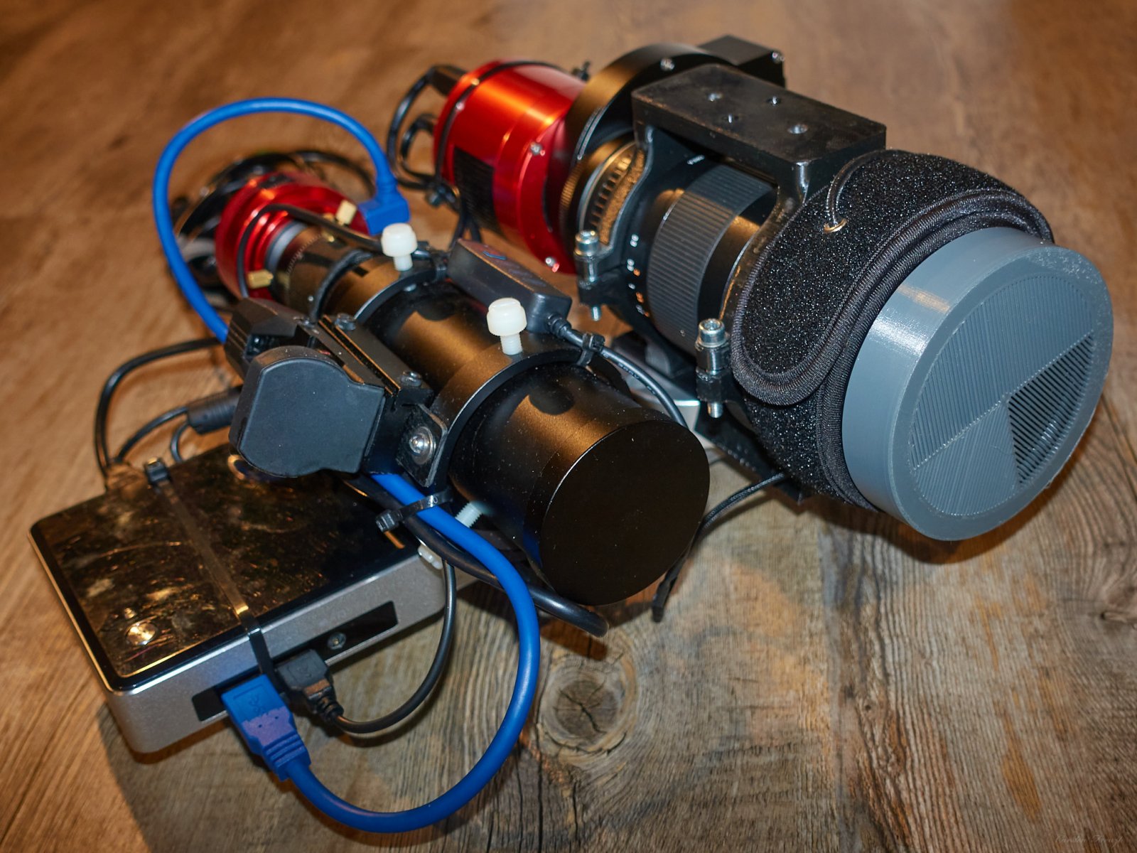

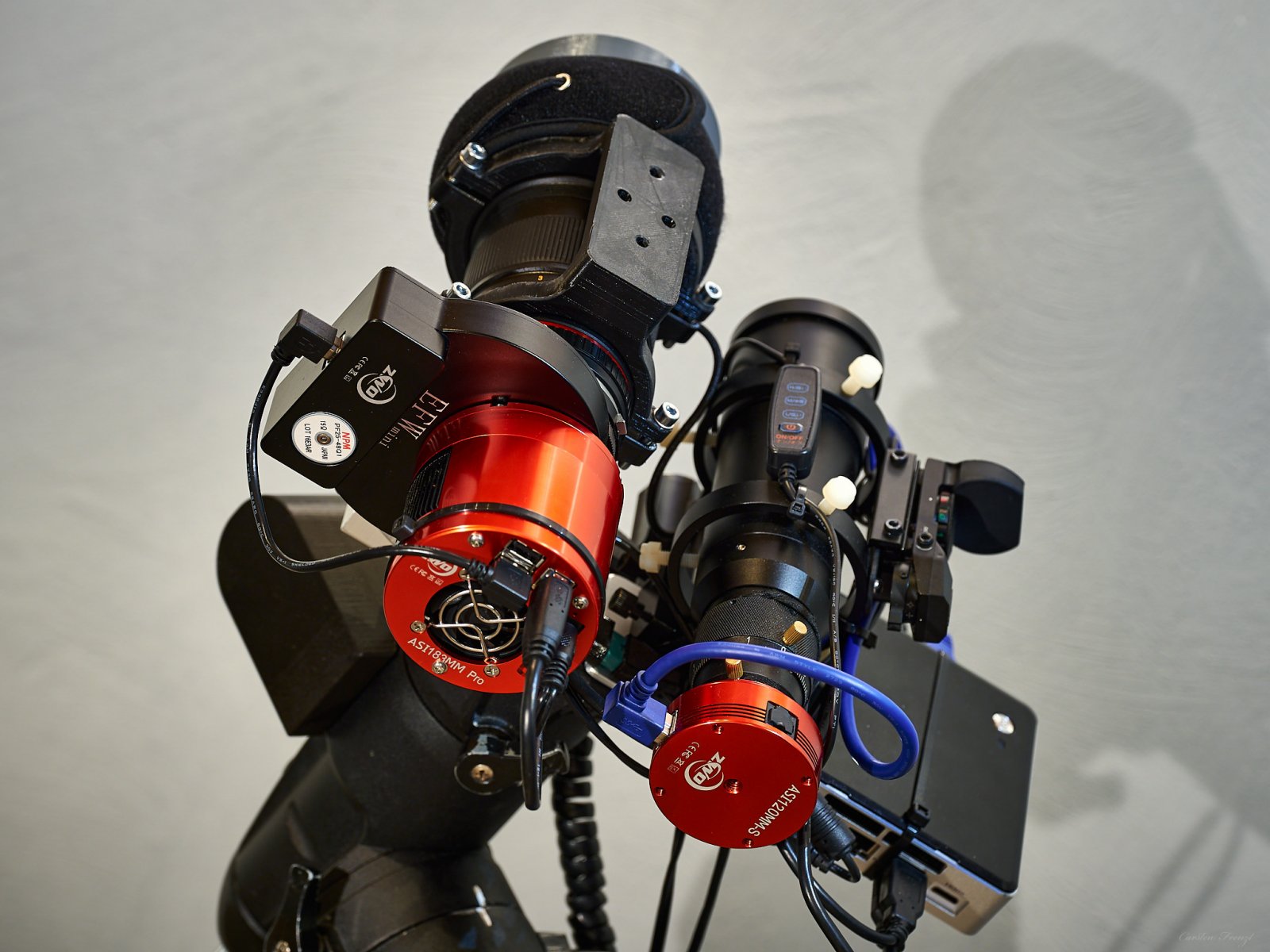

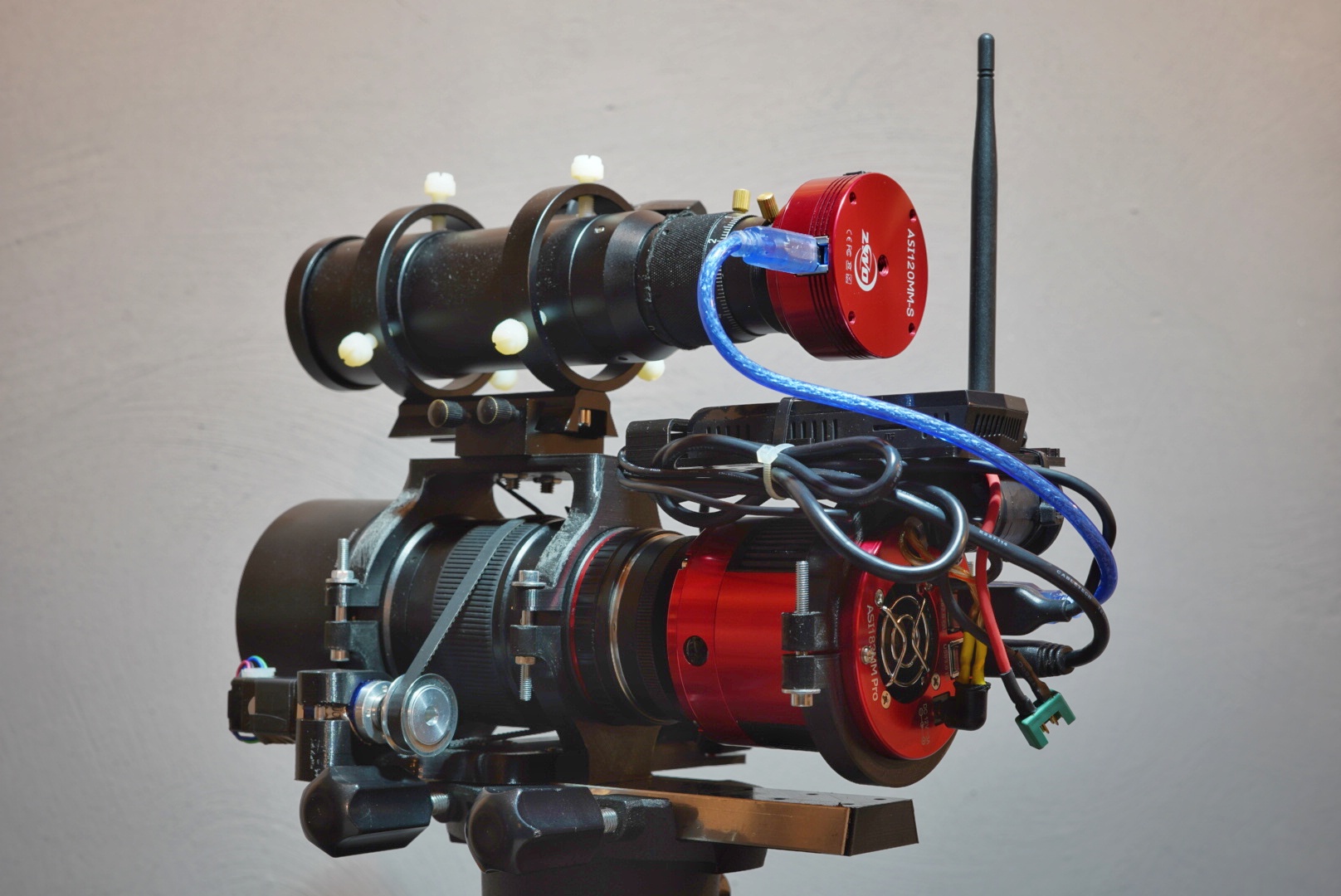

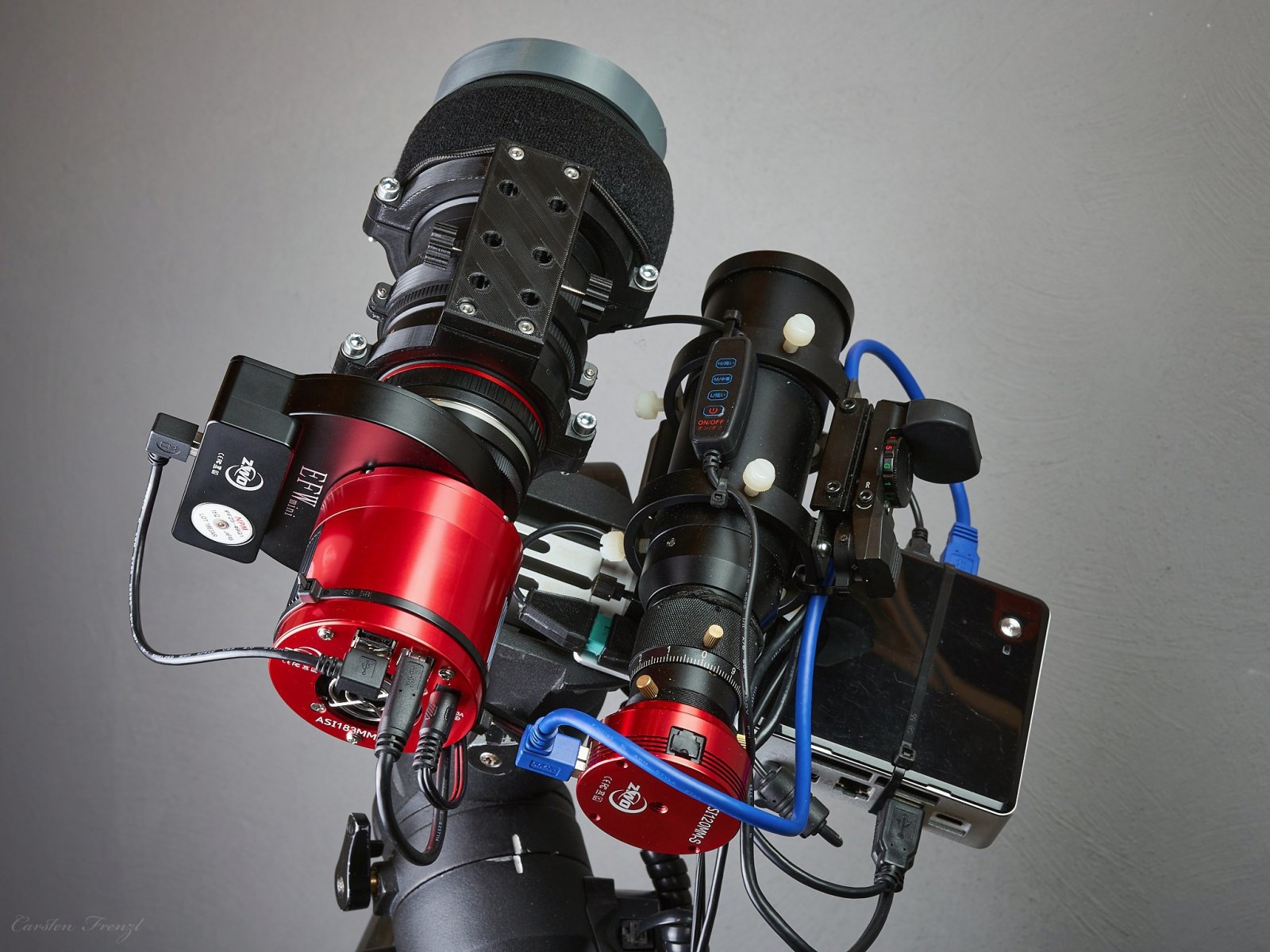

Hallo Carsten,
danke.
kurzes Update , da es inzwischen die V3 gibt ;)
Zum einen wurde der Stick PC gegen einen Intel NUC getauscht und in den zwei vorherigen Versionen hatte ich alles übereinander angeordnet.
Damit war aber die Hebelwirkung auf die unteren 3D Druckteile doch schon ganz ordentlich.
Ich hatte zwar keine Probleme damit, aber vom Gefühl her hab ich der Sache nicht ganz vertraut.
Vor allem da der Halter ursprünglich nur für das Objektiv entworfen war und nicht noch das Leitrohr und den NUC tragen sollte.
Deswegen habe ich jetzt alles auf einer GP Schiene nebeneinander angeordnet.
So lässt sich auch das Objektiv einfach entnehmen ohne erst alles zerlegen zu müssen.
Bilder die damit entstanden, habe ich ja schon hier im Forum gezeigt, sind aber auch hier abgelegt:
Bilder Samyang 135 f2
Das Equipment ist soweit gleich geblieben
Samayng 135 f2
ASI183mmPro
ZWO EFW 5x
Intel NUC
50mm Sucher als Leitrohr
ASI120 Guiding Kamera
COOWOO Objektivheizung
Carsten
Ganz schön kompakt, was Du da an Komponenten auf engstem Raum untergebracht hast!
CS Dietmar

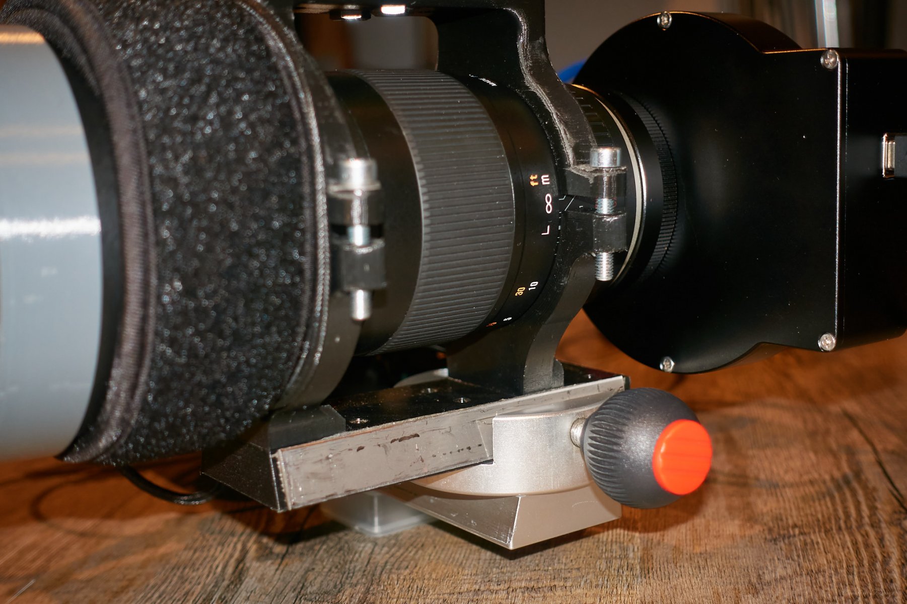

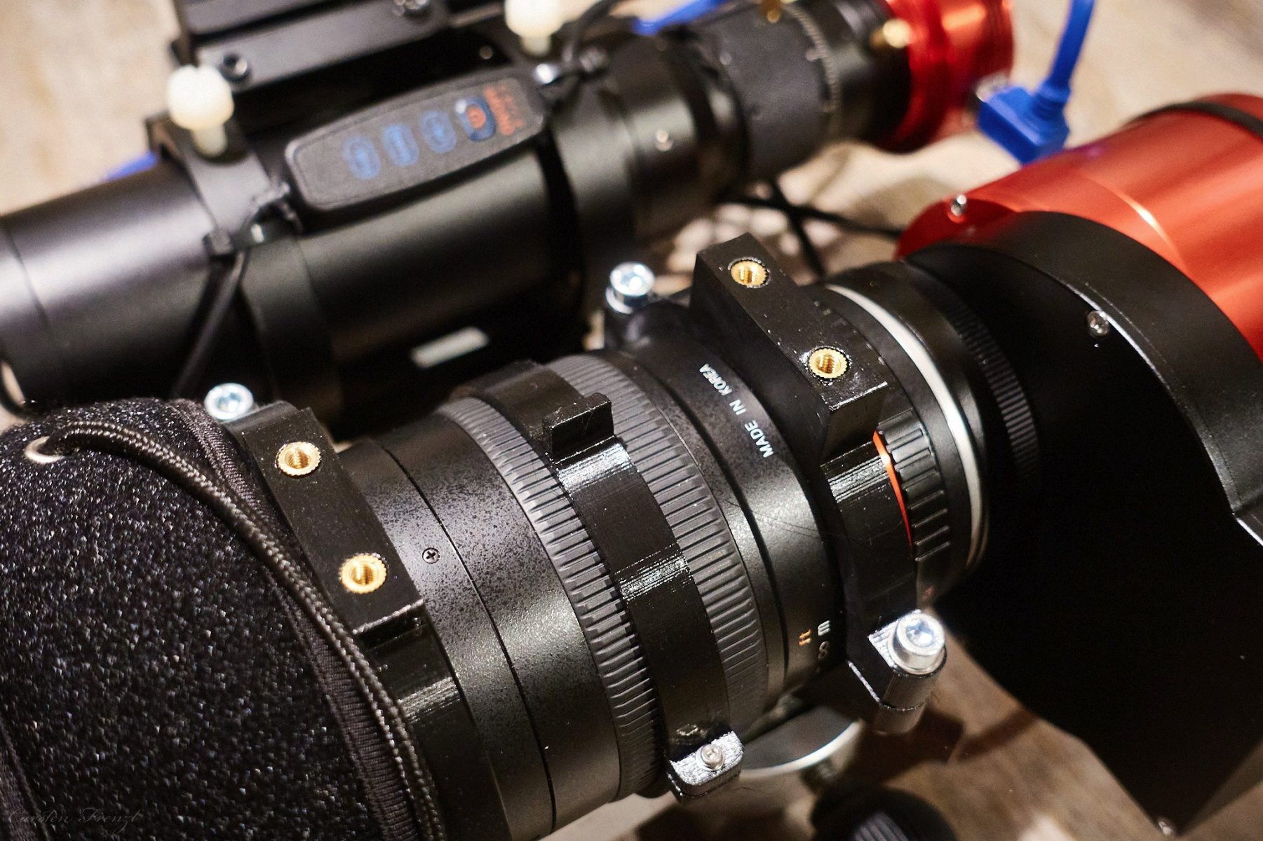

Hallo Carsten,
vielen Dank das du dein Projekt hier vorstellst. Durch die Brücke über den Rohrschellen habe ich jetzt sogar eine Idee wie man einen Arduino Motorfokus anbringen könnte. Sehr schön die Idee mit den Gewindehülsen, bisher habe ich immer nur Platz für Sechskantmuttern gelassen. Werden die Gewindehülsen eingeklebt ober presst man die z.B. im Schraubstock ein?
