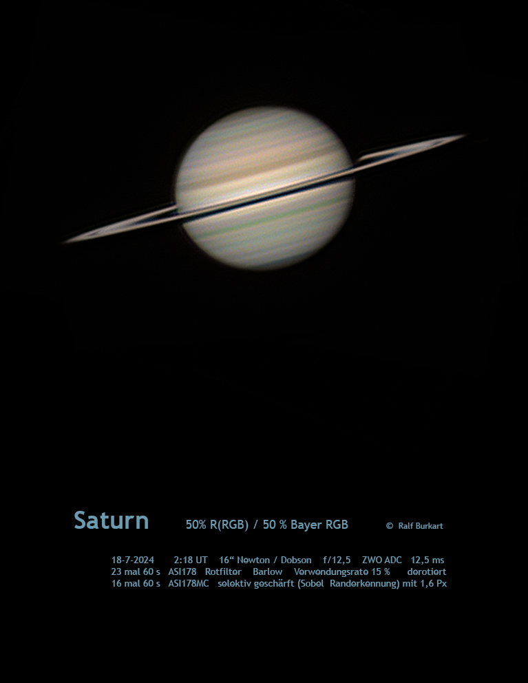

eigentlich war mein Saturn gestern schon fertig, aber ich habe ihn nicht gezeigt, weil ich irgendwie unzufrieden war. Die Farbe gefiel mir nicht und die vielen Bänden sahen auch irgendwie komisch aus und widersprachen meinen Sehgewohnheiten. Zunächst hatte ich den Rotfilter im Verdacht, mit dem ich die Luminanz aufgenommen hatte. Aber da schien alles i.O. Außerdem hatte ich zu 50% das reine Farbbild, aufgenommen mit der Farbkamera, dazu gemischt. Die Farbe selbst war auch komisch. Dabei gibt es bei einer Farbkamera doch gar nicht so viele Fehlerquellen. Ich stelle immer auf "automatischen Weißabgleich" und ganz zum Schluss gebe ich etwas gelb-rot-braun dazu.
Also, heute noch mal von vorne alles durchgegangen ... passt. Dann bin ich auf die Idee gekommen, mal bei anderen Leuten zu schauen. Christopher Go und Damian Peach zuerst. Es war wie eine Erlösung, deren Bilder sehen auch so aus. Saturn ist einfach gerade irgendwie hässlich in seiner Schönheit.

Klasse Ralf,
so viele Bänder habe ich selten gesehen. Ok,, der Rotfilter verstärkt diese aber die Bedingungen müssen super gewesen sein.
Bei meinem ersten Versuch sind einzelne Bänder nur sehr schwach und kontrastarm zu erkennen, kein Vergleich zu deinem tollen Saturn.
Aber wahrscheinlich hängt das sehr stark von den Bedingungen ab.
Kannst Du auch mal das Farbbild zeigen ?
Holger

Ich hätte bald umgekehrt gesagt das Bild vom Ralf ist besser.

PS die zweite, nicht entsättigte Version aus Post#6 gefällt mir persönlich besser, da kommt der Farbunterschied Nord/Südhälfte etw. mehr raus, näher an dem Eindruck den ich ht. morgen visuell hatte

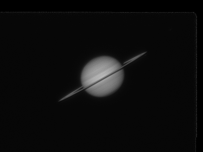

Hier nun ein kurzes Video. Es gibt nur bedingt die Situation wieder. Es sind 180 Bilder eines guten Films. Aber der Anfang ist eher schlecht. Gut zu sehen sind diese Doppelbilder.
Und hier das beste Einzelbild des Videos.
Unten das Summenbild, 33% von 5000
Summenbild geschärft mit 1,6 Px Radius und ca. 1000% in PS
Die ganz feinen Bänder sind schon zu erahnen, 55 solcher Bilder zeigen sie dann deutlicher.
