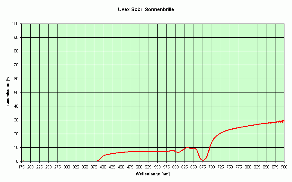

Vielleicht noch etwas dazu: Das Sonnenbrillen im UV-Bereich rechtzeitig zumachen sollten liegt auch daran, das man ja mit einer Sonnenbrille auf der Nase dann auch recht weit geöffnete Pupillen hat, wo dann bei schlechter UV-Abblockung mehr UV-Strahlung ins Auge fallen kann als wenn man durch die Helligkeit sehr kleine Pupillen hat. Glas an sich ist ein recht guter UV-Blocker und bei Ferngläsern mit recht vielen Linsen im Strahlengang sehe ich auch keine allzugroße Gefahr. Sicher ist es für Leute, die ständig damit arbeiten müssen sicher besser, einen zusätzlichen UV-Schutz zu haben.
Hier mal ein Beispiel einer Marken-Sonnenbrille. Im UVA-Bereich unter 400nm kommt nicht mehr allzuviel durch, so sollte es auch sein...
Link zur Grafik: http://www.astroamateur.de/filter/uvex-sobri.gif
André
Re: Schäden durch UV bzw. allgemein Sonneneinstrah
Hallo Andre,
danke für die Informationen! Handelt es sich hier vielleicht um eine Sonnenbrille aus Kunststoff? Dass jenseits von 380 nm alles komplett geblockt wird, ist eigentlich eine typische Eigenschaft einiger Polymere - bei Glas sieht man ein langsameres Abfallen der Transmission zu kurzen Wellenlängen. Aber das ist ja sicher auch die Idee bestimmter Beschichtungen oder Glasbeimischungen bei solchen Sonnenbrillen.
Gruss,
Holger

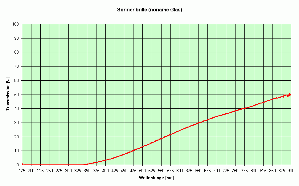

Hallo Holger,
ja, Du hast recht, die Uvex-Sonnenbrille ist aus Kunststoff. Ein Beispiel einer noname- Glassonnenbrille habe ich auch noch. Da sieht man sehr gut den allmählichen Abfall - sie geht aber auch weiter in den UVA-Bereich rein.
Link zur Grafik: http://www.astroamateur.de/filter/sonnenbrille-glas.gif
André
