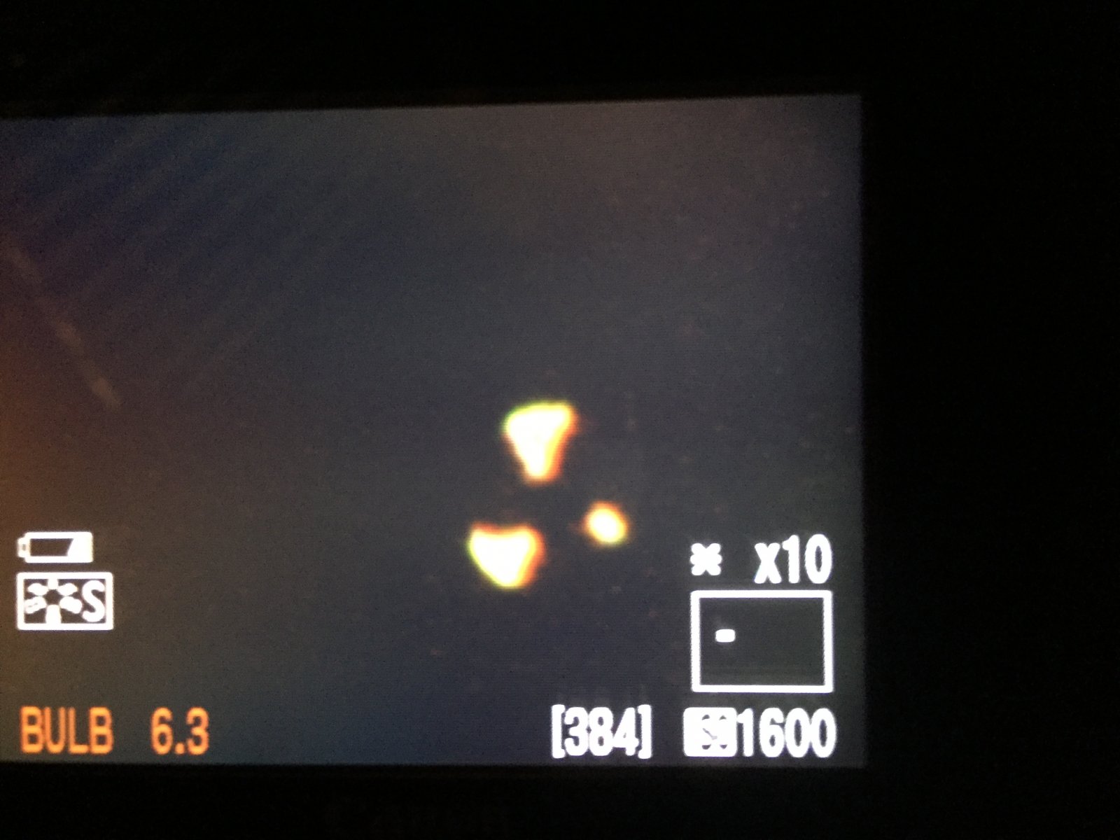

Mir fiel auf dass ich bei der Maske mit den Dreiecken irgendwie nicht passt. Normalerweise sollte man 3 Dreiecke sehen wenn man ausserhalb des Fokus ist. Bei mir fehlt eins, siehe Bild. Immer in dem Bereich passt es nicht.
An was kann das Liegen?

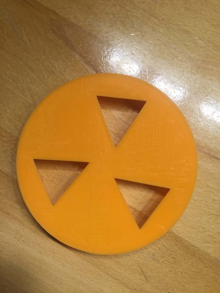

Hier noch ein Bild der Maske

das Bild sieht insgesamt anders aus als ich es kenne ...
Mach mal ein Bild von Deinem Setup. Das sieht aus als wär da der Wurm drin.

Du kannst mit der Maske nicht auf ein flächiges Objekt scharfstellen. Eine Laterne in der Entfernung düfte gehen. Durch die Beugung wird das "M" zu irgendwas verformt. Die Masken dienen ausschließlich und allein zum fokussieren von LICHTPUNKTEN, also Sternen und ähnlichen leuchtenden Punkten!
Die Einstellungen der Kamera sind dafür vollkommen irrelevant. Nur AF geht natürlich nicht mit Maske! Da Du vermutlich RAW aufnimmst sind auch Farbstellung (kannst Du auf AWB lassen) usw. völlig schnurzpipe, da das alles bei der Bearbeitung gesetzt wird.
