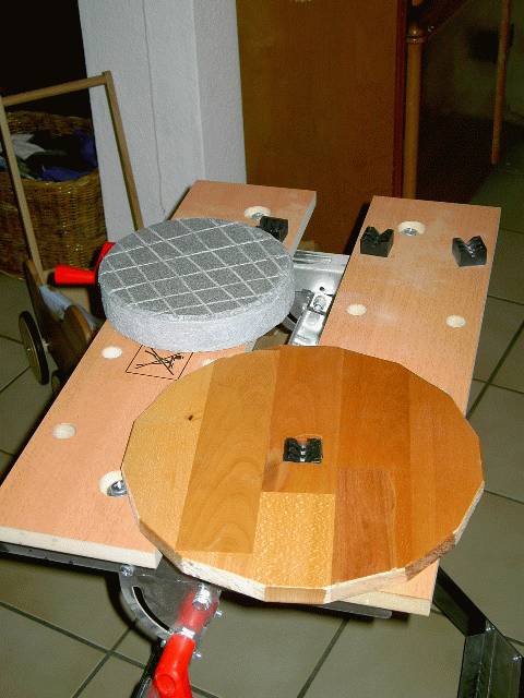

nachdem ich mein 8" Fliesentool ala Achim Strnad jetzt fertiggestellt habe, habe ich mich meinem Schleifplatz gewidmet:
Link zur Grafik: http://duda-derwahl.de/ATM/schleiftisch.JPG
Nochmal die Fakten:
Rohling: 10", 24,8 mm Dicke
Tool: 8", unglasierte Feinsteinzeugfliesen, Fliesenkleber
geplantes Scope: 10" f5 Reisedobson
Das Brett für den Drehteller (Buche, verleimt, 18mm stark, ein Stück eines alten Regalbrettes) ist mit einer Aussparung für einen der Spannzapfen des Arbeitstisches versehen und kann um diesen gedreht werden. Um beim Drehen keine Vorzugsorientierung zu haben, habe ich das Brett 16-eckig gesägt.
Ich habe Bedenken, daß das verwendete Brett für den Drehteller nicht flach genug ist. Es ist wahrscheinlich trotz Grundierens und Ölens nicht wasserbeständig genug, es wird sicherlich ein wenig arbeiten unter den Schleifbedingungen. Ich schätze daß es sich im ungünstigen Fall bis ca. 2 mm aus der Ebene verbiegen kann.
Meine Frage: kann das eine Schleifunterlage wie Teppich oder Antirutschmatte auffangen? Was verwendet Ihr? Kann man diese Matten für Küchenschubladen verwenden (wie es sie z.B. bei Ikea gibt)?

Hallo Andreas,
du solltest unbedingt einen Teppich (Schlinge z.B.)oder so was auf den Teller legen. So beugst du Astigmatismus vor. Ich habe den Grob und Feinschliff eines 19 mm dünnen Fensterglasspiegels auf einer leicht gebogenen Preßspanplatte durchgeführt und dennoch keinen Astigmatismus hineingeschliffen. <img src="/phpapps/ubbthreads/images/icons/cool.gif" alt="" />

Sieht ganz vertrauenserweckend aus. Ich benutze eine Lage Teppich zum Ausgleichen.
Grüße Martin
Hi , am Anfang hast du das Tool sowiso unten , und es sieht nicht so aus als ob es sich durchbiegt :-)Wenn du später mal wechselst kannst du auch einen Teppich oder Antirutschmate nehmen. Übrigens schmeisse ich nach jedem Übergang zum nächsten Karbo die Drehscheibe weg und mach eine neue ,der Unterteil bleibt .

Wie? die ganze Drehscheibe? Also, ich hab mal Kratzer von dem Teppich bekommen, weil da grobe Carbokörner drinn waren. Aber die Drehscheibe die bürste ich nur ab unter fliesendem Wasser.

Hallo Marty , ja ich schmeisse den ganzen Drehteller weg . Mein Unterbau ist ein Stabiler Tisch 50x50 und die Tischplatte ist aus einem Stück Küchenarbeitsplatte gemacht .
In dieser ist in der Mitte ein 8mm Loch für die Mittelachse des Drehtellers. Der Teller ist immer aus irgendwelchen Spanplattenresten ich habe ihn ruckzuck ausgesägt , das ist mir lieber als alles zu schrubben.

Hallo Andreas,
ich lege eine dicke Folie, etwa alte Plastiktischdecke, über das Holz, die schützt vor Nässe. Dadrauf kommt dann ggf. der Teppich, die Matte oder sonst was.

Hallo Ralf, Marty, eloi und Chris,
Danke für die Antworten, es scheint ja dann doch nicht so kritisch zu sein, wie ich dachte. Obwohl ich mit einem Durchmesser/Dicke Verhältnis des Rohlings von ca. 10:1 nicht mehr im "klasischen" Bereich liege, reichen, wenn ich euch richtig verstehe, eine Teppich- o.Ä. Unterlage aus, um sich keinen Asti einzufangen.

Hallo Andreas,
ich würde auch sagen, daß eine Lage Teppich völlig ausreichen. Bei meinem erst vor kurzem vollendetem Spiegel habe ich beim parabolisieren 2 Lagen etwas dickeren Teppich verwendet. Mein Spiegel hatte dazu auch noch 5 mm weniger Stärke am Rand, und einen Durchmesser von 315 mm.
Dein Vorgehen finde ich aber richtig. Lieber vorsichtig rangehen und fragen, als spätere Fehler ausgleichen zu müssen.
