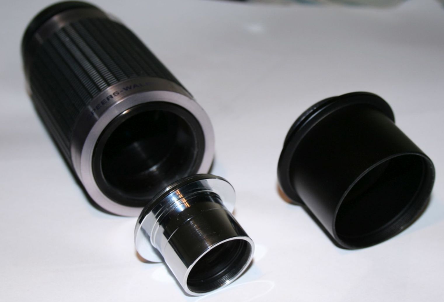

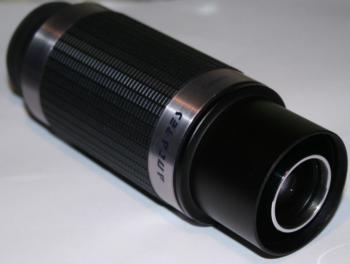

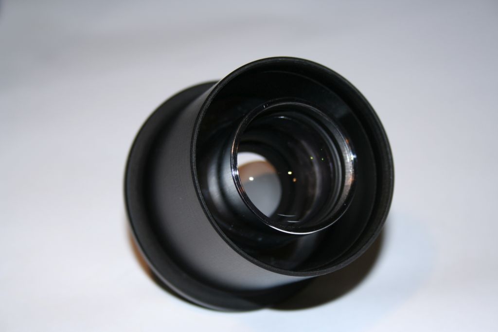

ich habe mir einen einschraubbaren 2 Zoll Adapter für mein Speers Waler 5-8 mm Zoom gebaut. Ich empfand es immer als großen Nachteil, dass dieses schwere Okular nur einen 1 1/4 Zoll Anschluß hat. Daher meine Idee einen 2 Zoll Adapter zu entwerfen. Die Frontlinse vom Zoomokular wird abgeschraubt und in den Adapter eingeschraubt. Der Adapter selbst wird dann in den Okularkörper verschraubt. Es gibt keine Klemmschrauben, nur sichere Verschraubungen. Vorne am Adapter befindet sich noch ein 2 Zoll Filtergewinde. So hat man die Möglichkeit entweder ein 1 1/4 Zoll Filter an die Frontlinse zu schrauben oder einen 2 Zoll Filter in den Adapter. Mein Adapter ist mattschwarz eloxiert. Durch den Umbau verkürzt sich der Brennweitenbereich auf ca. 4,3 mm - 7,3 mm. Falls jemand auch solch einen Adapter haben möchte kann er mich kontaktieren.
