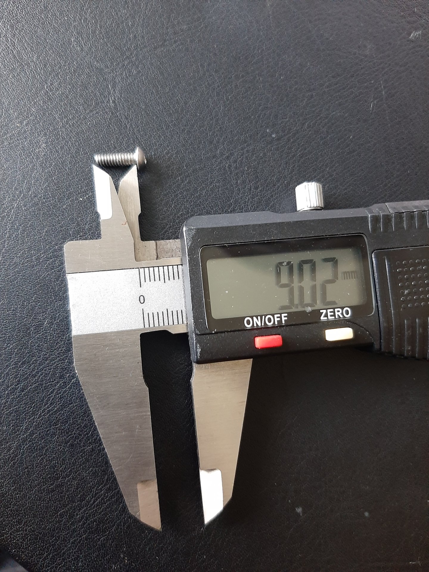

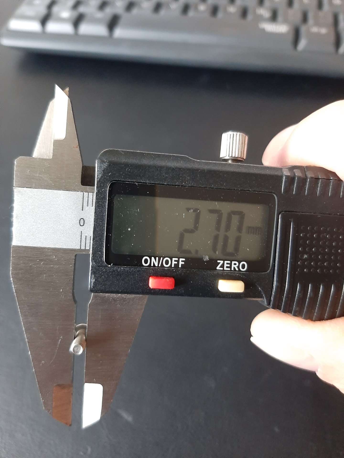

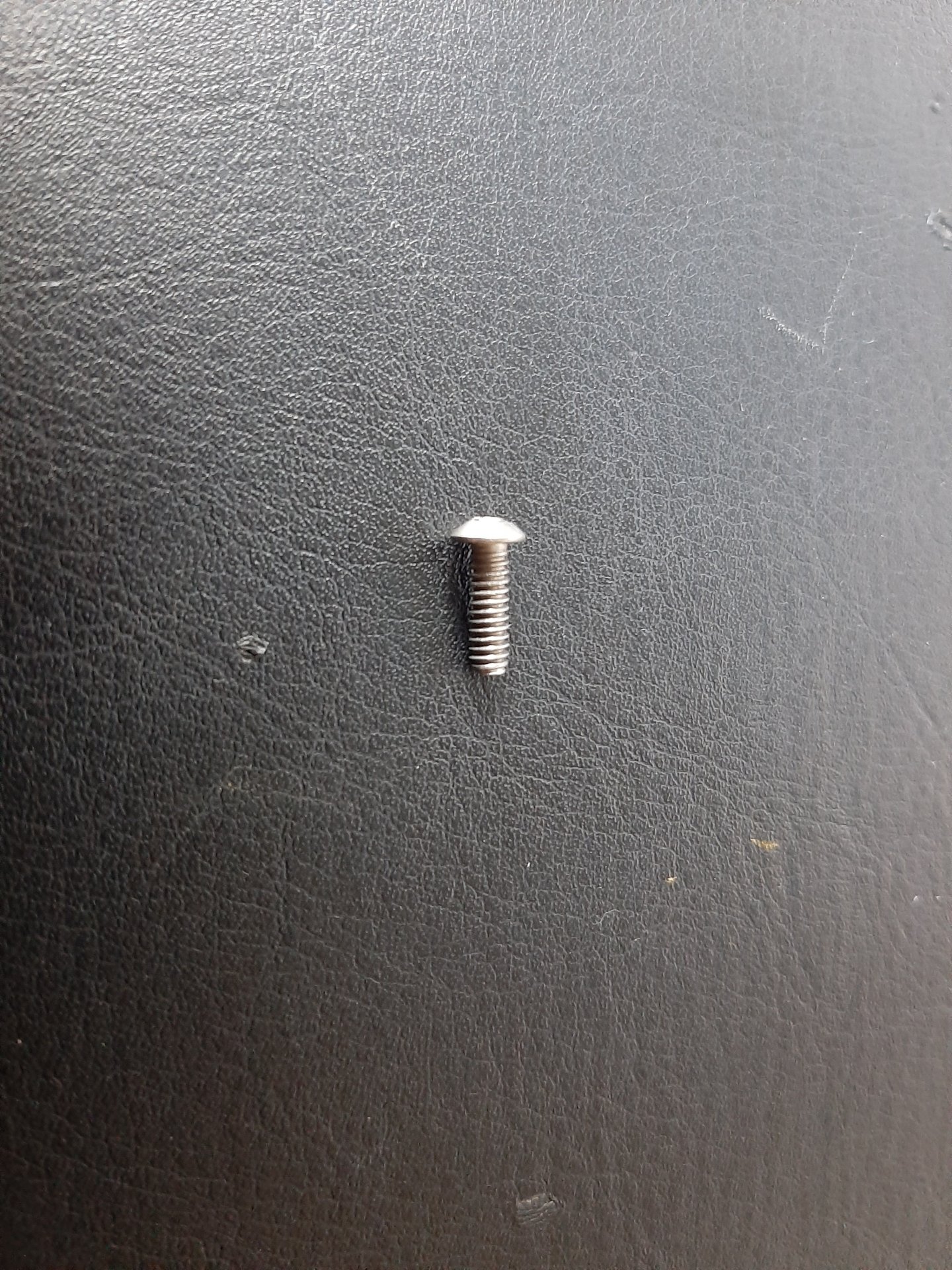

die neuen Schrauben kamen heute an und es sind die Richtigen.
Vielen Dank für eure Hilfe.
Andreas
...kurze Rückmeldung mit Erfolgserlebnis.

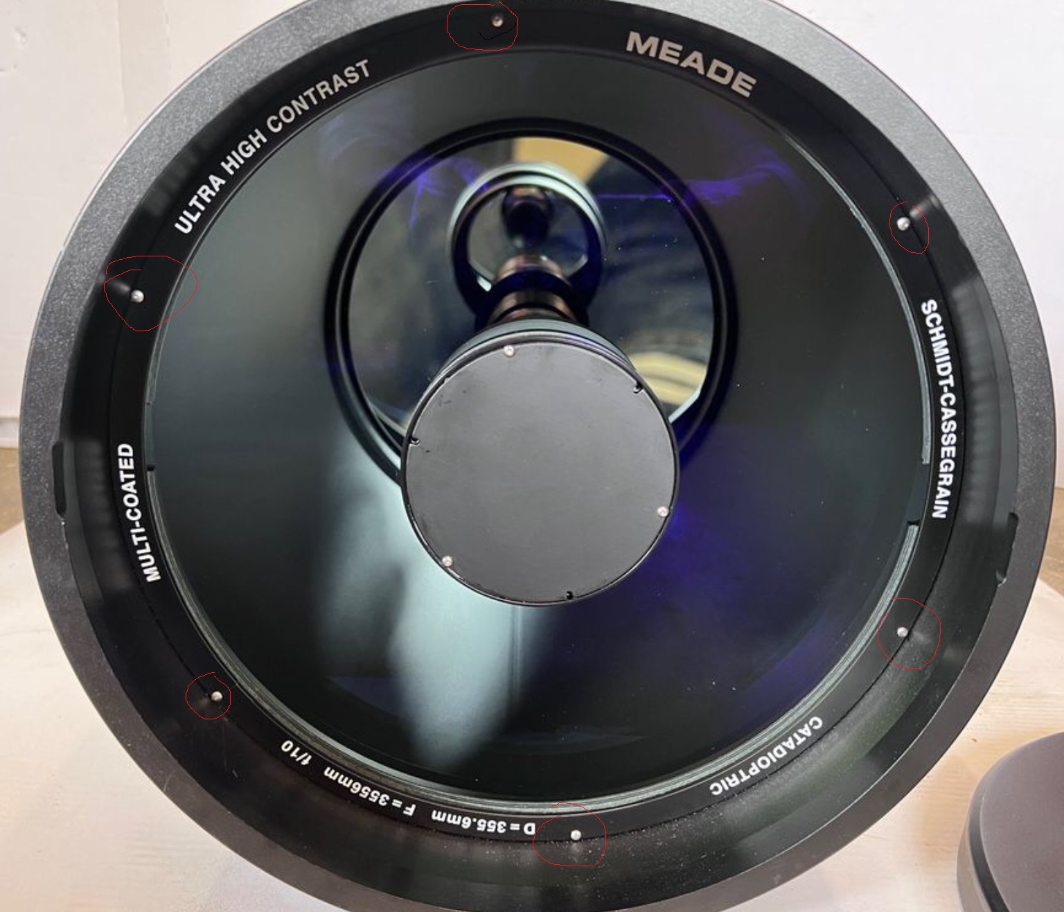

Die Schrauben haben gepasst. Leider gingen sie nicht ganz rein, da die Innengewinde vom Vorgänger total versaut waren.
Also habe ich mir vor ein paar Tagen noch den passenden Gewindebohrer bestellt.
Heute morgen habe ich dann 2 von 6 Gewinden nachgeschnitten und in wenigen Minuten alles wieder zusammen geschraubt.
Jetzt ist alles wie neu und muss nur noch justiert werden.
