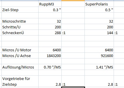

Ich würde hier 1/32 Microschritte nehmen und eine kleine Untersetzung vom 48/16 über einen Riemen.
Siehe z.B. im angehängten Bild.
