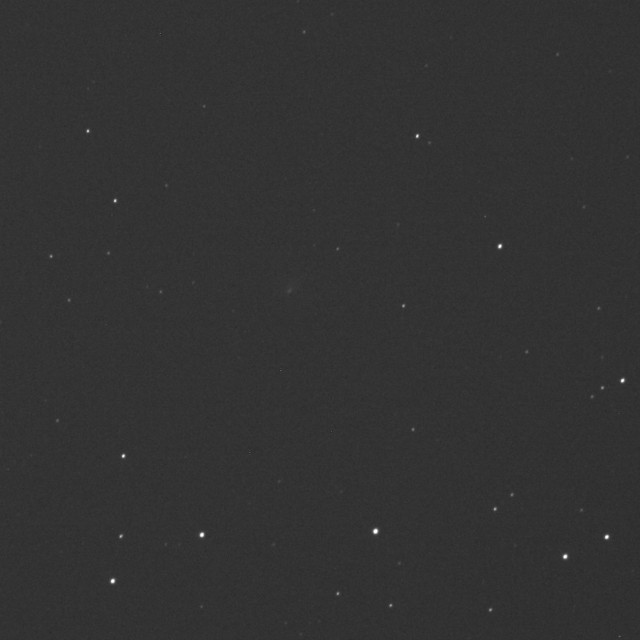

die Sache hat sich aufgeklärt.
Tut mir leid hier alle alarmiert zu haben, aber Herr Bryssinck hat einen ziemlichen Schnitzer gemacht: Er hat es irgendwie geschafft, 29P mit C/2009 P1 zu verwechseln!!
Hier der aktuelle Link zu dem nun korrekt beschrifteten Bild. Also C/2009 P1 mit einer CCD-Helligkeit von 9,6m (bei Vollmond).
29P liegt wohl weiterhin irgendwo bei 14m-15m...
