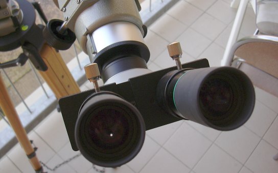

Link zur Grafik: http://www.aths.de/files/astro/astro_f01.jpg
Am Tage aufgenommen: Der Binokular-Ansatz, bestückt mit zwei LV-Okularen.
Link zur Grafik: http://www.aths.de/files/astro/astro_f02.jpg
Da guckt man dann rein.

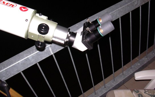

Link zur Grafik: http://www.aths.de/files/astro/astro_f04.jpg
So sieht es dann in der Nacht aus.

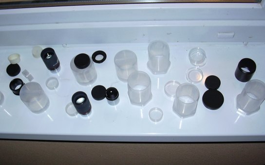

Link zur Grafik: http://www.aths.de/files/astro/astro_f03.jpg
Die Fensterbank musste als Ablage herhalten. Zu sehen sind Okular-Schutzkappen und Behälter, Okulare, und weiteres Zubehör.
