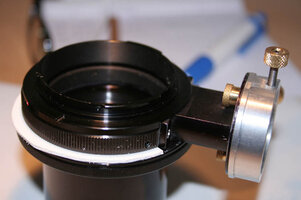

Geht sich das überhaupt aus, dass Du bei 3" und 58mm Backfokus weit genug mit der Brennebene auf der Seite rauskommst? Ich habe mir den Lumicon OAG umgebaut (dh eigentlich den Prismenhalter ausgebaut und in einen EOS-T2-Adapter eingebaut), da geht es sich gerade so aus, dass die EOS in 1 Stellung passt.

Hallo Robert
nimm doch einfach den Lumicon Newton Offaixisguider mir 2" der hat einne dicke von 20mm.
Der T2 Canonadapter habe ich auch selbst so umgebaut, aber mir Spiegel. Beim Prisma hatte ich Probleme mit dem T2 Gewinde.
Er geht mit der Lodestar hervorragend ohne zu suchen waren bei 5 Objekte 4x ein Leitstern sofort zu finden bei 8" Newton 1:4.
Gruß Rolf
Hallo Robert!
Tschuldige, das war ein Denkfehler meinerseits. Maßgebend ist ja nur der Abstand vom Prisma bis zur Brennebene der Guidingcam, und da isses ja wurscht, ob der OAG 2 oder 3" hat. Das Prisma wird jedenfalls ganz am Rand sein.
Ich nehme an, Du hast den 3" Wynne (oder 4"?) Der hat doch die komische Flanschbefestigung mit 3 Schrauben. Welches Maß hat denn dein Prisma?
Der Teil ist halt mit einem Minimum an Aufwand gemacht, bloß das Einfräsen ist ein bischen eine mm-tüpftelei. Der T2-Adapter hat 9,5mm Dicke, das Prisma 10,5, also schaut das Prisma unten vor. Bloss gut, dass ich beim Lumicon eh +3mm geben musste, so konnte ich ein 1,5mm PVC-Scheibchen (weiß) dazwischenlegen und den Teil ums Prisma herausschneiden.
Ich weiß nicht, wie gut Du mechanisch ausgestattet bist. Das Frästeil vom OAG schaut ein bischen kompliziert aus, ich würde das ohne Not nicht nachfräsen probieren. Vielleicht kriegst Du ja einen gebrauchten Lumicon, wo Du auch den Ansatz ausbauen kannst, das andere Teil drehen+fräsen sollte kein Problem sein. Das Prisma hat 10x20mm, und Leitsterne finden sich eigentlich immer. Das Problem ist nur, dass sich bei dieser Konstruktion die Kamera nicht mehr unabhängig drehen lässt, was recht lästig ist. Ich fotografiere deshalb lieber mit Leitrohr, was auch bei 15min kein Problem ist, allerdings hab ich nur einen 8"f4, ich weiß nicht mit was für Geschützen Du auffährst ;)
