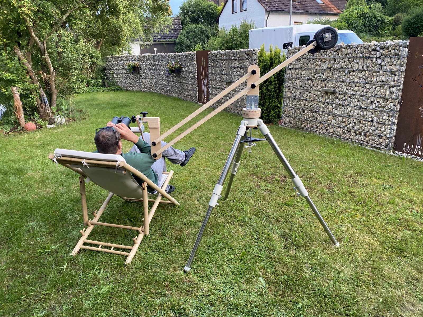

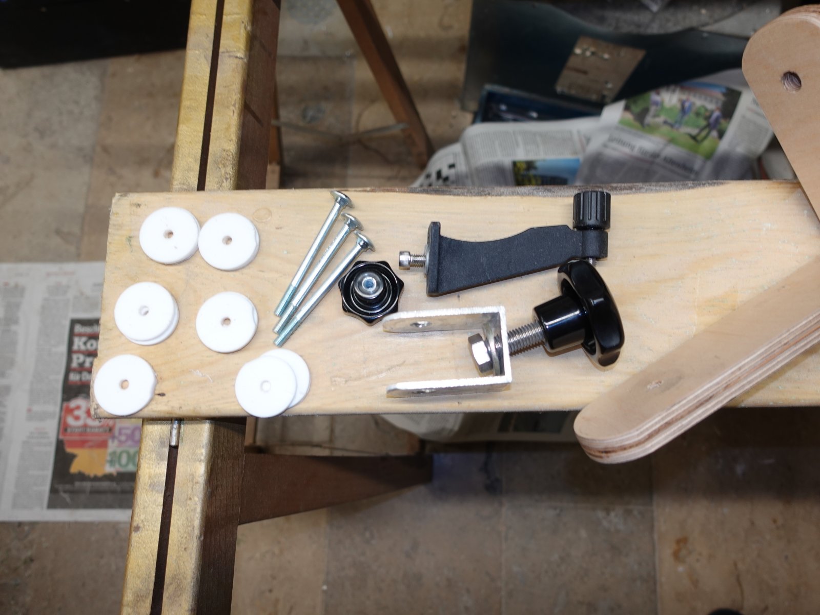

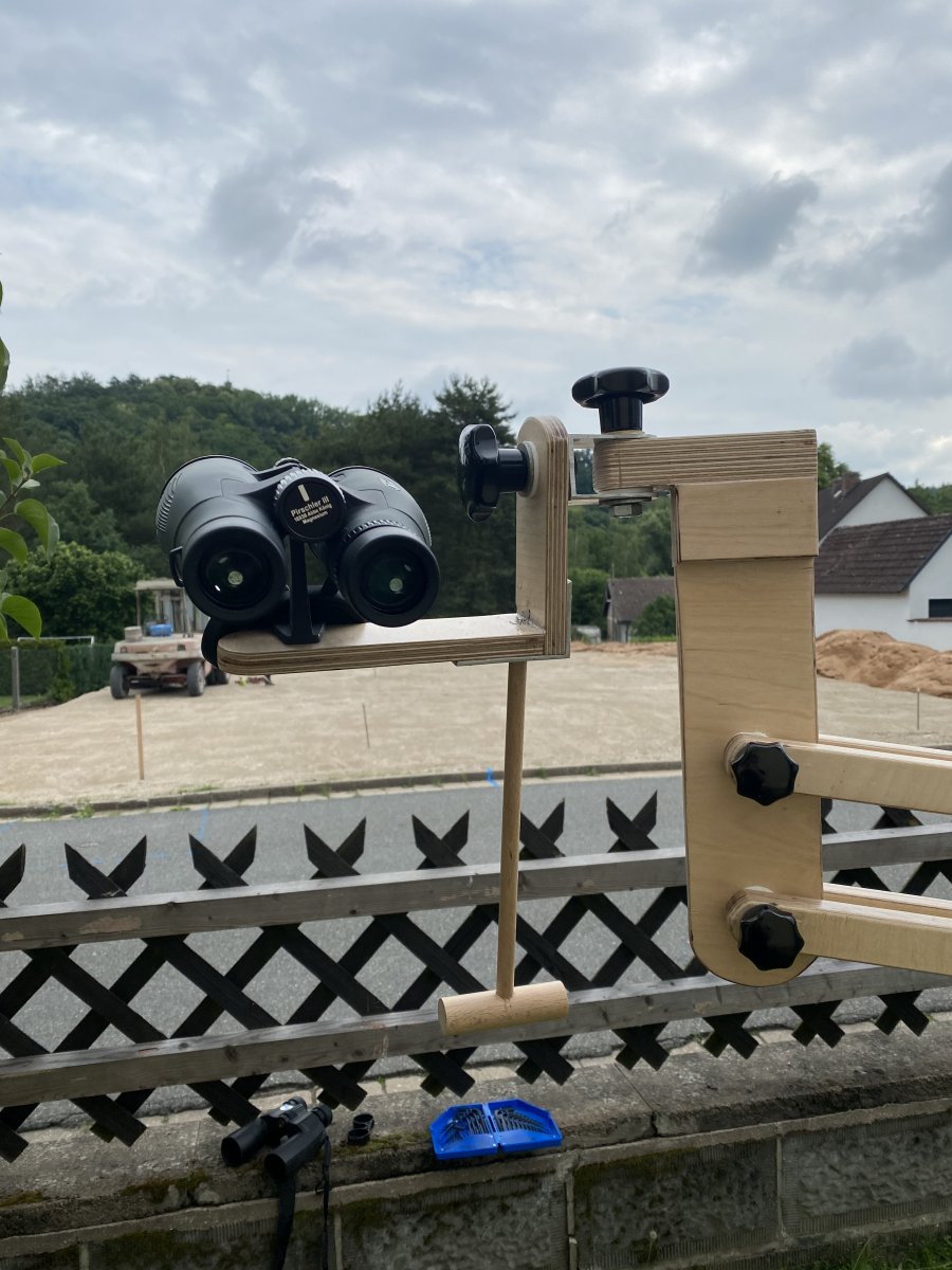

Da aufgrund der Corona Krise aktuell nichts geht – haben wir uns anderweitig die Zeit vertrieben.

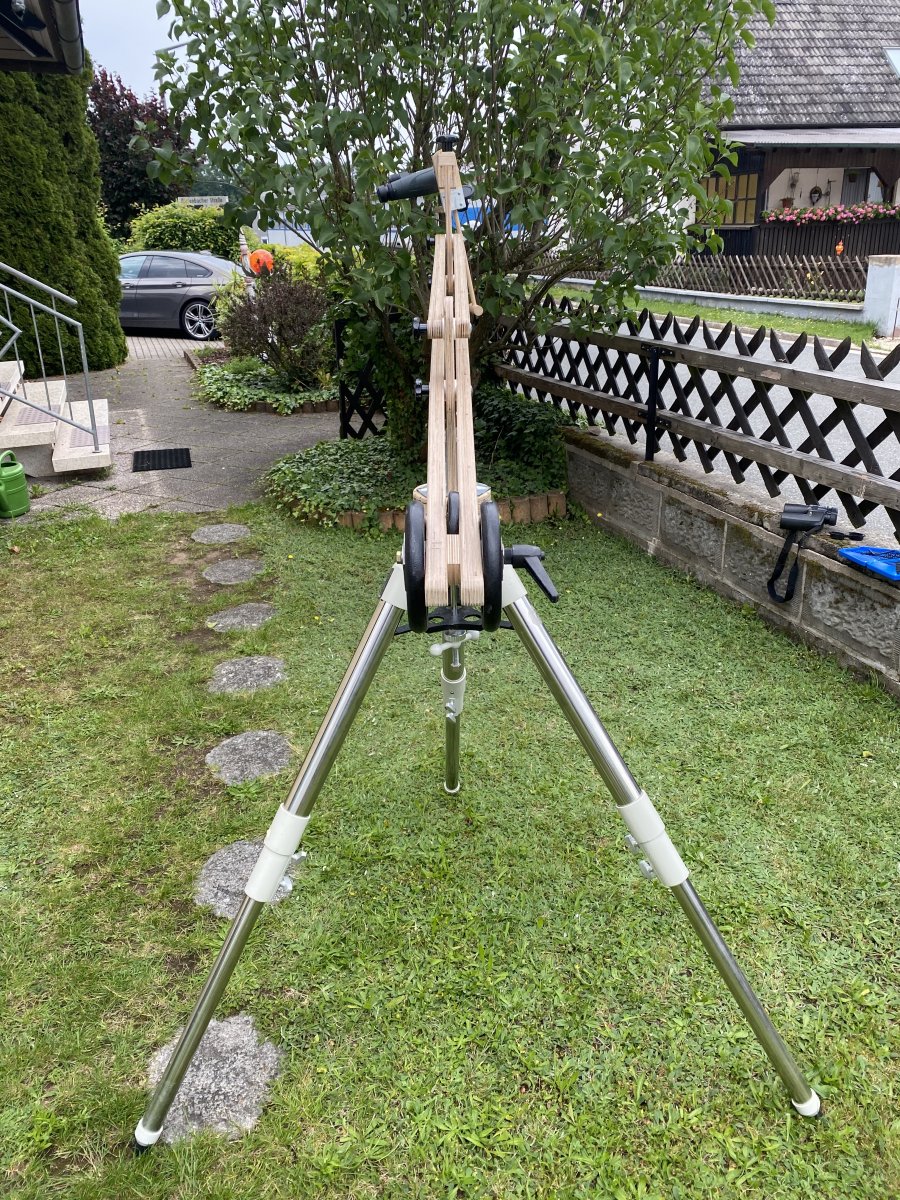

Selbstbau Fernglas Parallelogramm-Montierung auf einem EQ-5 Stativ.
Komplett über alle Achsen sehr leicht schwenk und drehbar (2mm Teflon Scheiben an allen Drehpunkten) - sehr stabil gebaut mit Multiplex Platten und Schlossschrauben mit Drehknöpfen.
Am EQ-5 Stativ wurde der Zapfen entfernt und das Achsenkreuz mit einer zusätzlichen Mutter gekontert – so bleibt das Stativ stabil und der Kopf kann anderweitig verwendet werden.

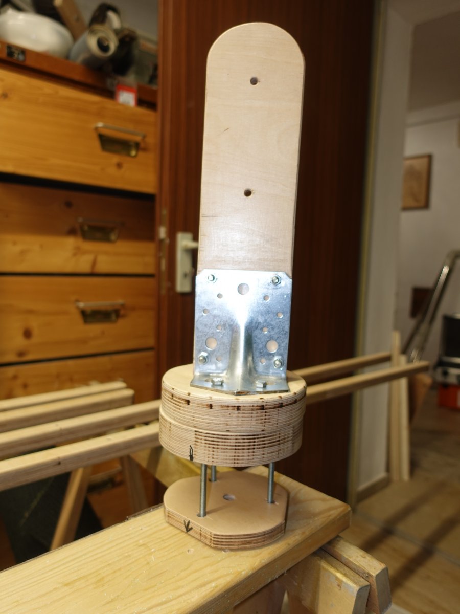

Am Stativkopf wurden drei zusätzliche Löcher gebohrt und der neue Montierungskopf der Fernglas Montierung mit einer Multiplex Platte von unten fest verschraubt.

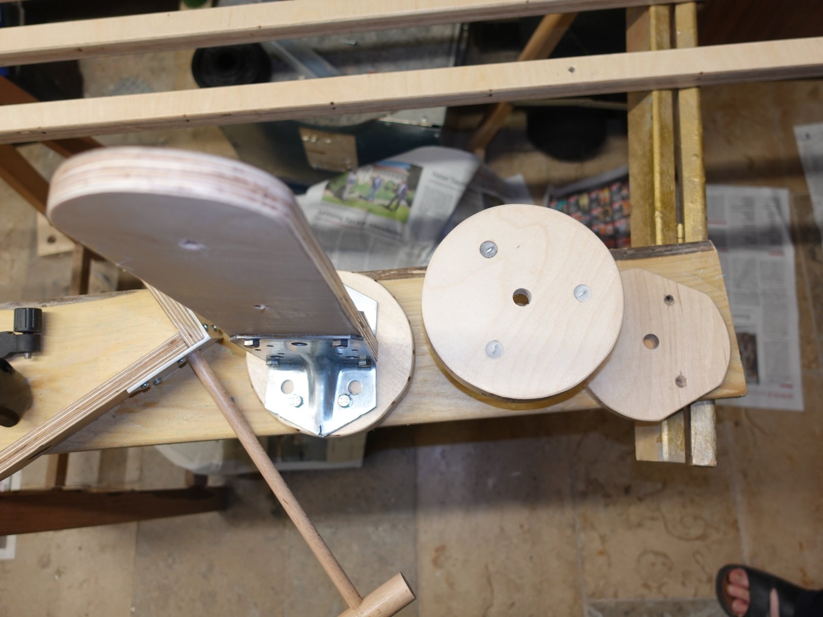

Die Halterung für das Parallelogramm ist über eine eingelassene gekonterte 14er Schlossschraube auf einer Teflon Scheibe um 360° drehbar und läuft butterweich.

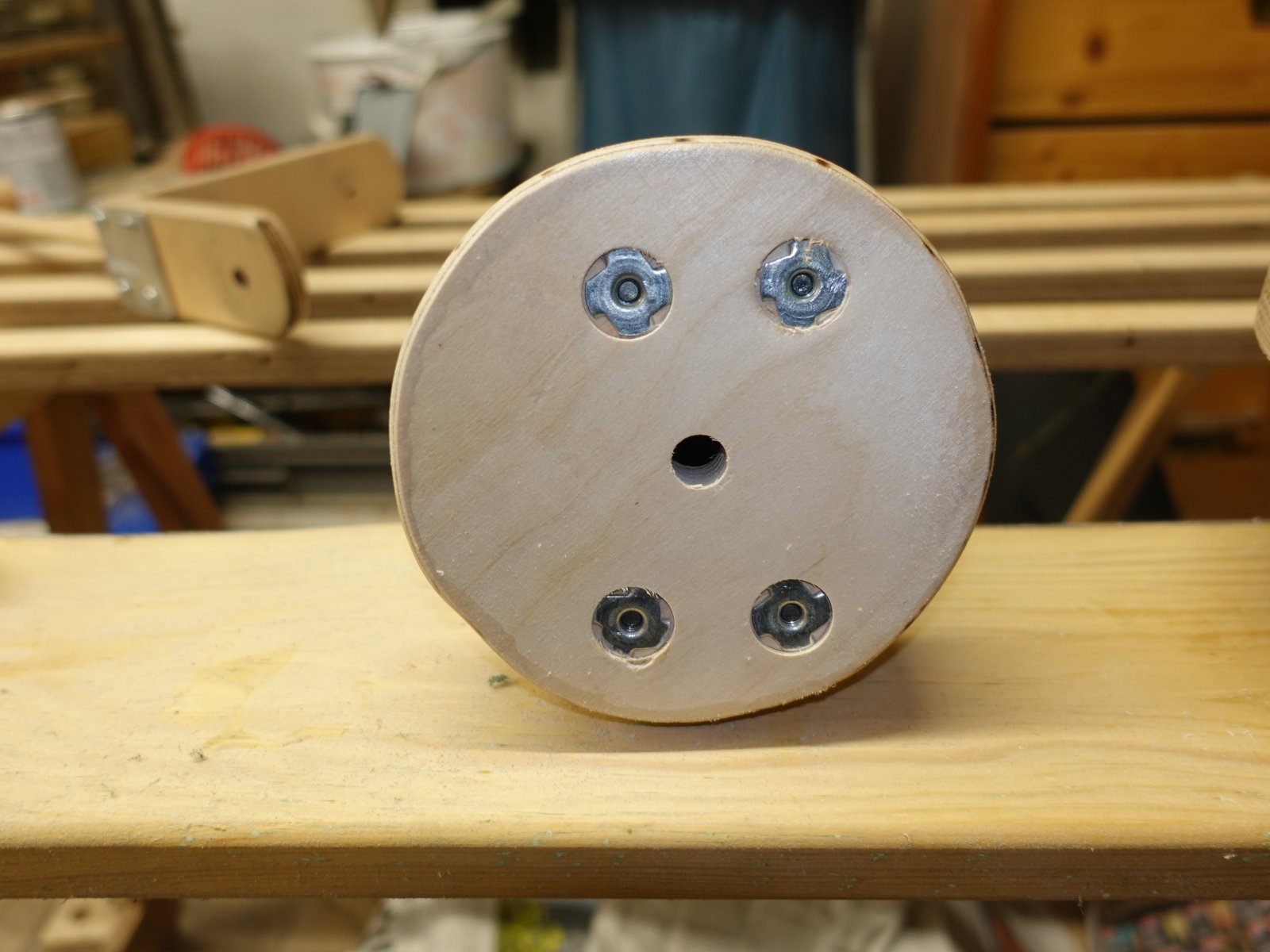

Das Parallelogramm ist mit 4x Schlossschrauben in passenden Einschlagmuttern im Montierungskopf befestigt.

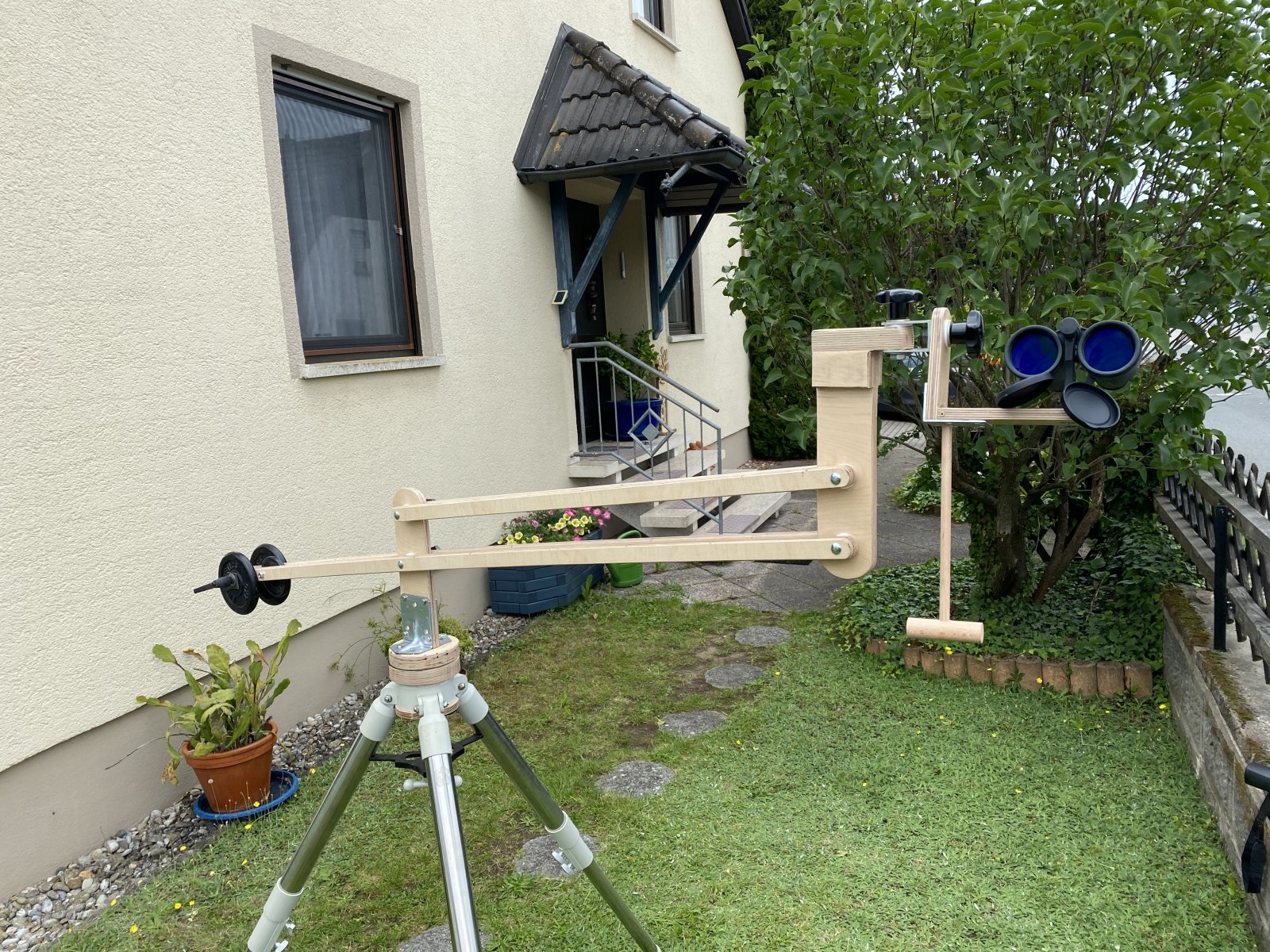

Die Fernglashalterung wurde ebenfalls aus Multiplex Platten gebaut und ist mit Aluwinkeln verstärkt. Sie ist über zwei Teflon gelagerte Schrauben, kipp und drehbar und über die Drehknöpfe fixierbar.
Die Gegengewichte – 3 Metallscheiben mit insgesamt 5KG- stammen von einem Hantelsatz und sind passend für ein Fernglas mit 1200gr.
Die Länge des Parallelogramms wurde auf einen Liegestuhl angepasst, um gemütlich von der Liege aus den Himmel beobachten zu können.
