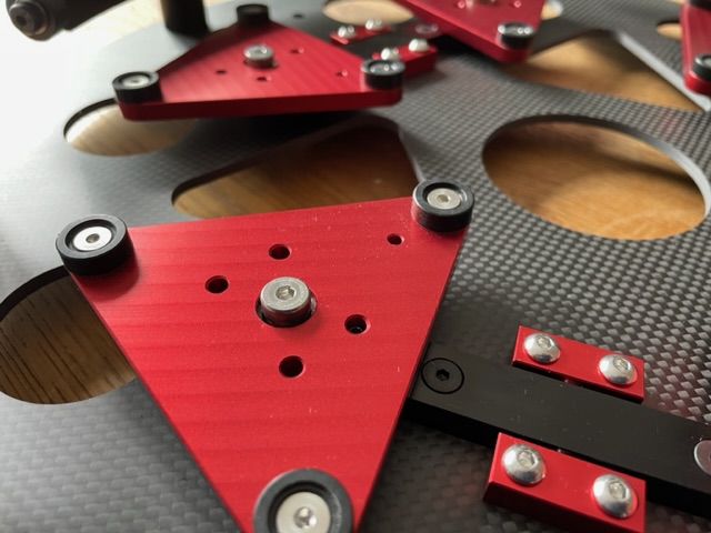

Also aus einem eigenen 14“ f3,8 Projekt, wo ich tatsächlich die HS Zelle aus CFK have fertigen lassen.
Für 8“ und 2kg Spiegelgewicht ist das absolut nicht nötig. Du bist sogar mit einer 6-Punkt Lagerung besser unterwegs als mit klassischen 9 Punkten. Lediglich wenn du sehr spitze Auflagedreiecke verwendest, die entsprechend schwieriger herzustellen sind, hast du, in der Theorie, marginal bessere Werte. Tipp das am besten mal alles in das Programm PLOP ein. Auch für den lateralen Support brauchst du bei einem 8“ nicht mit Wippen, etc. anfangen, da reichen 3 Punkte.
Ich würde, in deinem Fall, aber auch eher der Empfehlung von @growers folgen und auf käufliche Ware zurück greifen. 8“ f4 ist ja eine Standardgröße.

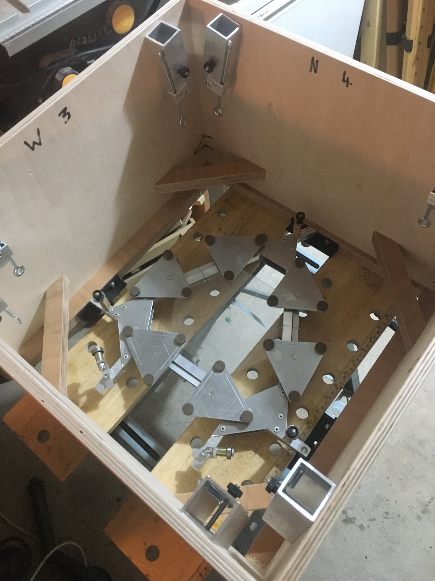

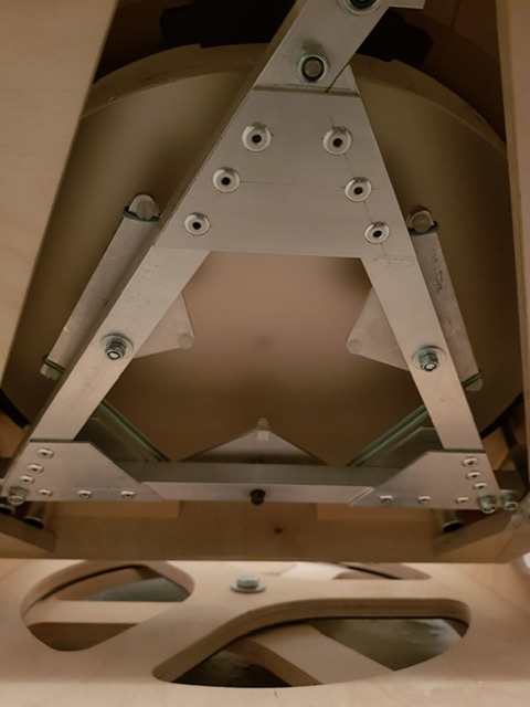

Im Bild siehst Du meine Spiegelzelle mit kardanischer 18 Punkt Auflage vom 16" Dobson in 3 eckiger Konstruktion.
Für einen 8 Zöller kannst Du direkt auf den Wippen Auflagepunkte für 6 Auflagepunkte vorsehen

Den Anhang 387551 betrachten
Danke für diesen Einblick, ich denke das wäre tatsächlich eine gute/bessere Option. Ich würde vermutlich trotz der "kleinen" Größe von 8'' eine 9-Punkt Auflage machen und die Wippen auch flexibel halten. Kalottenlager sind dafür die richtigen oder?
Aber noch eine Frage: die Auflage ist soweit klar, aber wie wird denn der SPiegel von der Außenseite gehalten?
Das wird mir hier nicht klar aus den Bildern...
Und die Justage- und Konterschrauben hast du direkt an der Wippe angebracht, sehe ich das richtig?

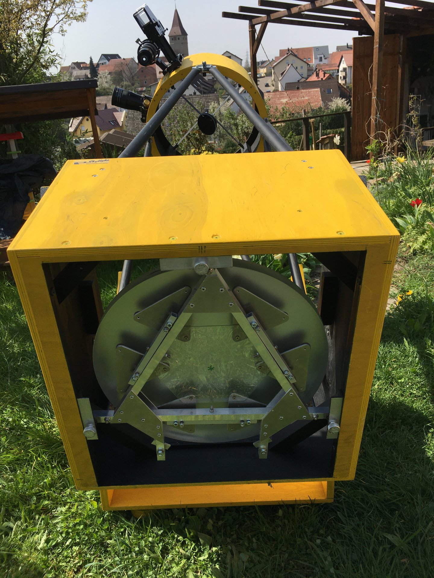

Hier ist meine Spiegelzelle ohne Spiegel von oben zu sehen.
Der Spiegel wird seitlich über eine laterale Halterung aus 2 Auslegern und 2 kleinen Kugellagern gehalten.
Nach oben wird der Spiegel gegen Herausfallen beim Kippen zum Horizont mit 3 Unterlagscheiben ,
Unterseite mit dünnem Kork beklebt und Rändelmuttern gehalten.
Dabei dürfen die Rändelmutten nur angelegt werden, dass die Optik nicht verspannt wird.
Die 6 eckige Kunsttoffscheibe in der Mittel verhindert das Verdrehen der Auflagendreiecke.
Bei einem Durchmesser von 8 Zoll ist eine 6 Punktauflage sogar besser als eine mit 9 Punkten.
Das habe ich im blauen Form (Astrotreff) bei Berechnungen mit dem Programm "PLOP" gesehen.
So kann man direkt auf die 3 Wippen am Ende kleine Filzauflagen kleben und auf die Hersellung von Dreiecken verzichten.
Die Spiegelzelle wird am Stück mit 3 Zugschrauben und etwas stärkeren Druckfedern zum Tubus justiert.
Ich habe auf Konterschrauben verzichtet, weil ich nach jedem Auf und Abbau die Optik entnehme und justiere.
Mit Übung ist die Justage in einer Minute erledigt.

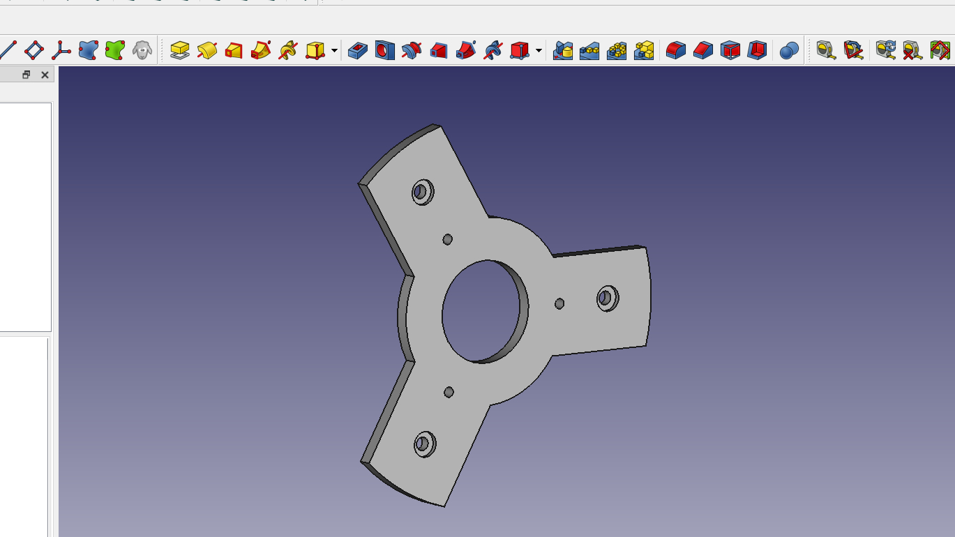

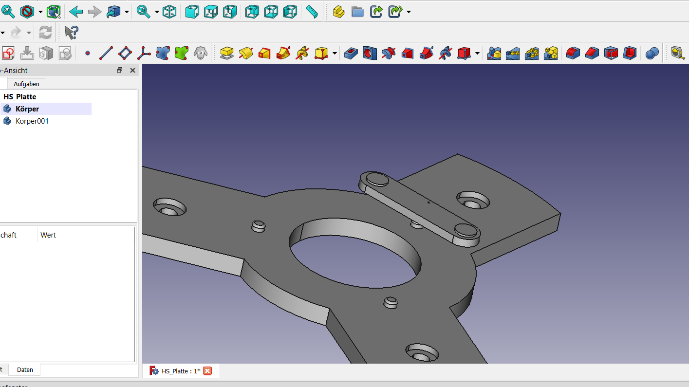

Hier der erste Entwurf des ersten Teils der Zelle. Mein Tubus hat D=240mm, hier sind 230mm, Aussparungen für die Justageschrauben/Tellerfedern (Größe muss ggfs. angepasst werden) und die Bohrungen für die Wippen, habe mit PLOP gerechnet, 6 Auflagen sind tatsächlich optimal.
Wenn gewünscht halte ich auf dem Laufenden...irgendwann mal auch mit realen Bildern hoffentlich :-) CS

Danke! Dann noch eine weitere Frage zu den Wippen, macht es Sinn diese über ein Kalottenlager zu befestigen, sodass sie quasi "wackeln" können? oder werden die starr verschraubt?

Naja das Gerät ist ja überall offen, also ohne Tubus. Macht das denn nix aus für die Beobachtung? Die Frage hab ich mir schon lange gestellt, bei diesen Teleskopen.
Ansonsten ist das schon echt cool, wie ihr solche Geräte selber baut, die dann auch noch funktionieren.
CS Olaf

Hallo Olaf, Wichtig ist dass hinter dem Sekundärspiegel eine dunkle Wand ist,
und überall wo Licht von vorn reinkommt, die Kanten geschwärzt sind um Reflexe zu verhindern.
Das der Tubus meist aus Gitterstreben besteht behindert die Beobachtung nicht,
da die abseits von Beleuchtung vorgenommen wird.

Ich habe überlegt unter die Wippe bspw. eine Nylon Hutmutter mit Rundung nach oben. Von unten in die Wippe die entsprechende Gegenrundung, dann liegt sie mittig auf. Zur Fixierung der Auflagepunkte dann einfach nach außen hin ein sehr kleines Loch in die Wippe wo dann ein dünner Metallstift / Nagel (mit Spiel) drin sitzt. Dann können sich die Auflagepunkte hoch/runter bewegen aber nicht gedreht werden, so bleibt der Radius dann erhalten.

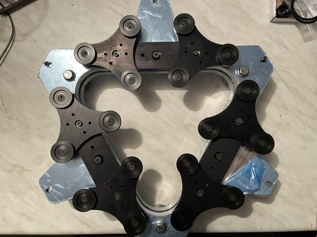

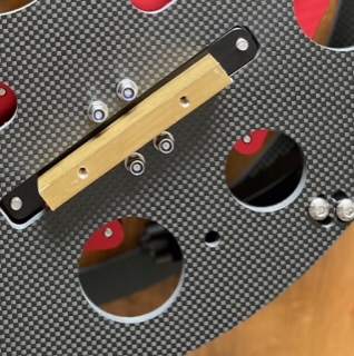

Mit einem solchen Paßstift sind bei der Carbonzelle die Dreiecke gegen Verdrehen gesichert.
Hatte das schon mal so ähnlich wie du planst, mit Steben/Wippen oben.
Würde es so nicht nochmal bauen und dir absolut nicht empfehlen. So viele Freiheitsgrade sind nicht nötig, aber noch entscheidender, was ein wirklicher Nachteil ist, so eine oben montierte Auflage ist nicht im Gleichgewicht. Heißt, je nach Lage des Spiegels liegen die Auflagepunkte schlichtweg nicht auf.
Bei der neuen Version, siehe 2. Foto sind sogar noch Messing-Gegengewichte an den Streben um in allen Lagen eine gleichmäßige Auflage sicherzustellen, was aber bei einer Montage oben, wie von dir vorgesehen, nicht funktioniert. Natürlich hast du keine Dreiecke auf deinen geplanten Streben, nur Auflagepunkte, trotzdem liegt der Schwerpunkt des ganzen über dem Drehpunkt. Kann gehen/ausreichen, wäre ich aber nicht sicher.

Den Anhang 387863 betrachten
Den Anhang 387865 betrachten
Wo genau sehe ich die Gegengewichte? Habe ich nicht ganz verstanden wo die sein müssten…
Was wäre denn die Alternative? Keine Wippen und direkt 6 Auflagepunkte? Dann kann ich aber genauso wenig verhindern, dass der Spiegel nicht voll aufliegt...Danke
Die Messingstücke auf dem zweiten Foto.

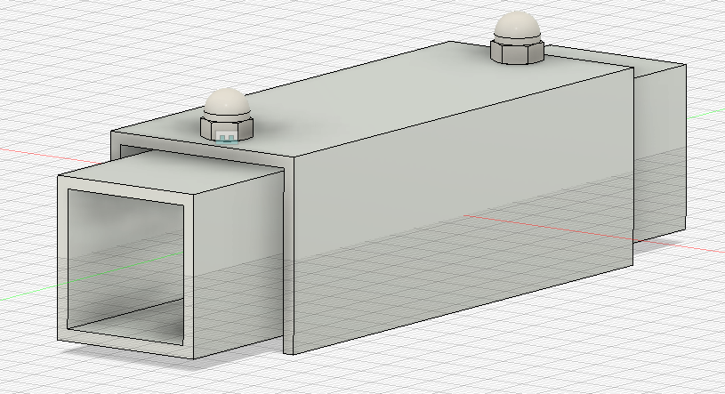

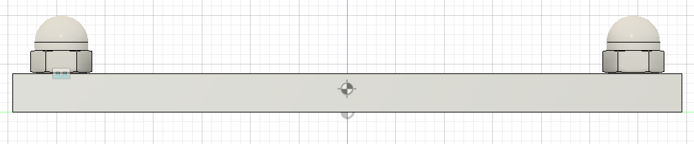

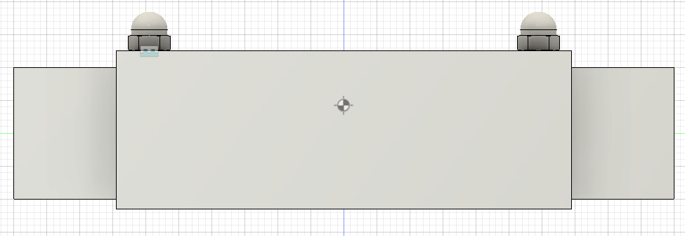

Hier nochmal kurz, als Skizze was ich gestern Abend meinte.
In der Skizze ist die Wippe 4 mm stark und die Hutmuttern sind M3 Polyamid.
Du planst die Wippe an ihrer Unterseite mit einem Lager zu fixieren. Der Schwerpunkt der Wippe liegt aber oberhalb des von dir geplanten Befestigungspunktes.
Das sind zwar nur ein paar Millimeter Unterschied, reicht aber das die Wippe/Auflagepunkte je nach Lage nicht am Spiegel anliegen.
Wahrscheinlich wird das keinen Einfluss auf den 8" Spiegel haben, aber wenn du schon eine Zelle selbst zu baust.
Daher die Empfehlung von den Kollegen und mir eine Zelle aus Alurohr zu bauen, weil du da Schwerpunkt und Drehpunkt sehr leicht zusammen bekommst.
Siehe Bilder...

wenn es bei deiner Zellenform bleiben soll, dann mach besser eine 3-Punkt Auflage ohne Wippen. Tipp das mal in PLOP ein, der Unterschied dürfte bei 8“ maginal und visuell/fotografisch in der Abbildung des Spiegels sowieso nicht auszumachen sein.
Ja ich gebe es mal ein. Aber nochmal eine Verständnisfrage, ich kann doch ein Kalottenlager (siehe hier):
verwenden? Dann ist der Dreh/Schwenkpunkt doch gleichzeitig der Befestigungspunkt? Und dann nur noch den Paßstift um Drehung zu verhindern? Oder verstehe ich was komplett falsch?
Danke
Genau solche sphärischen Lager verwende ich auch.
Der Außenring beim GE5 ist 4 mm stark, das heißt deine Wippe müsste min. 5 mm sein. Und du musst genau konstruieren/ planen das Schwerpunkt der Wippe mit dem Drehzentrum des Lagers zusammen fällt.
Weiterhin, wie schon mal erwähnt, müssen die Lager eingepresst werden, wenn du nicht möchtest, das die Wippe plötzlich irgendwo rumfliegt - heißt es muss eine Passung gefräst werden, was entsprechend teurer/aufwendiger ist.
Verstanden, danke. Aber eigentlich war das meine Idee, genau diese Lager zu verwenden. Mal sehen. Danke nochmal für den Input.
