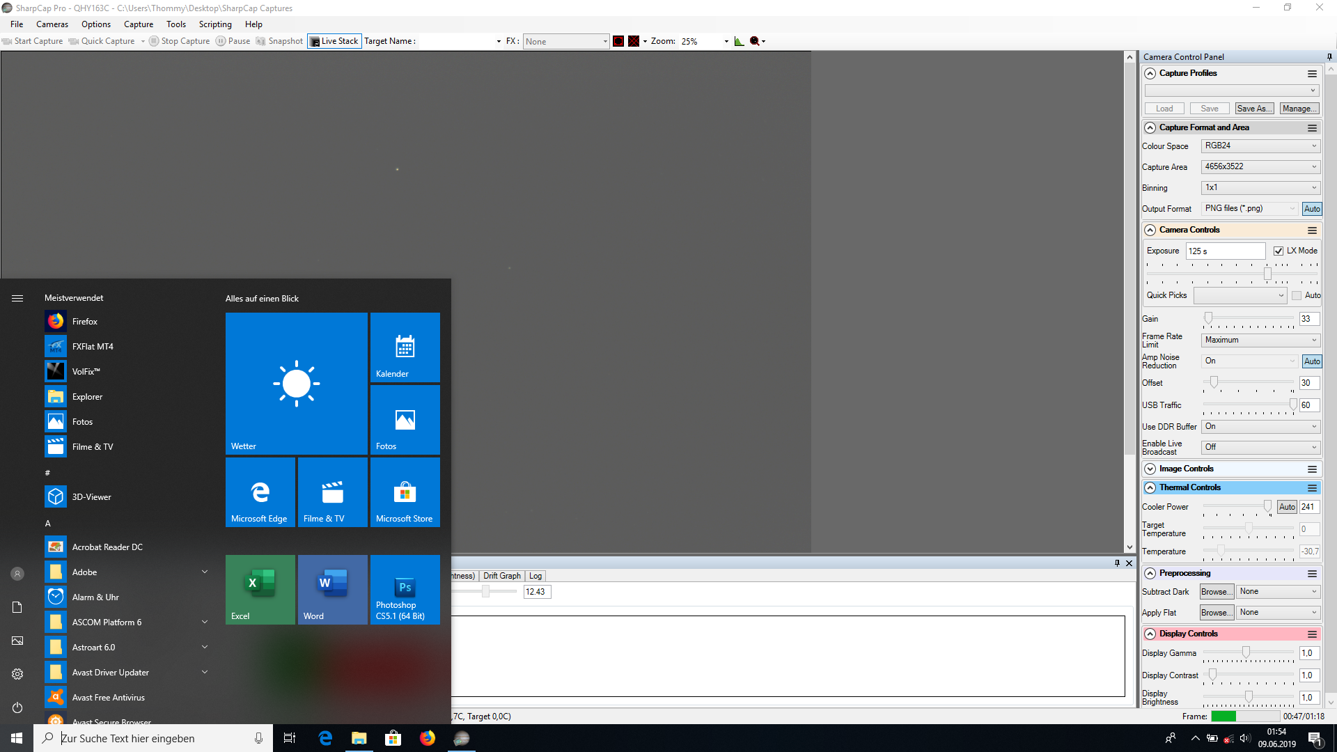

Hab probiert screenshot brachte keine änderung hab mal paar bilder meiner auswahl dabei!

Du hast unter Color Space "RAW 16" eingestellt, das ergibt monochrome Bilder.
Wenn Du in Farbe aufnehmen willst muss dort RGB24 oder RGB32 einstellen.
Nimmst Du im RAW Format auf und möchtest ein farbige Vorschau muss unter Debayer Preview "Force GRBG" eingestellt werden.

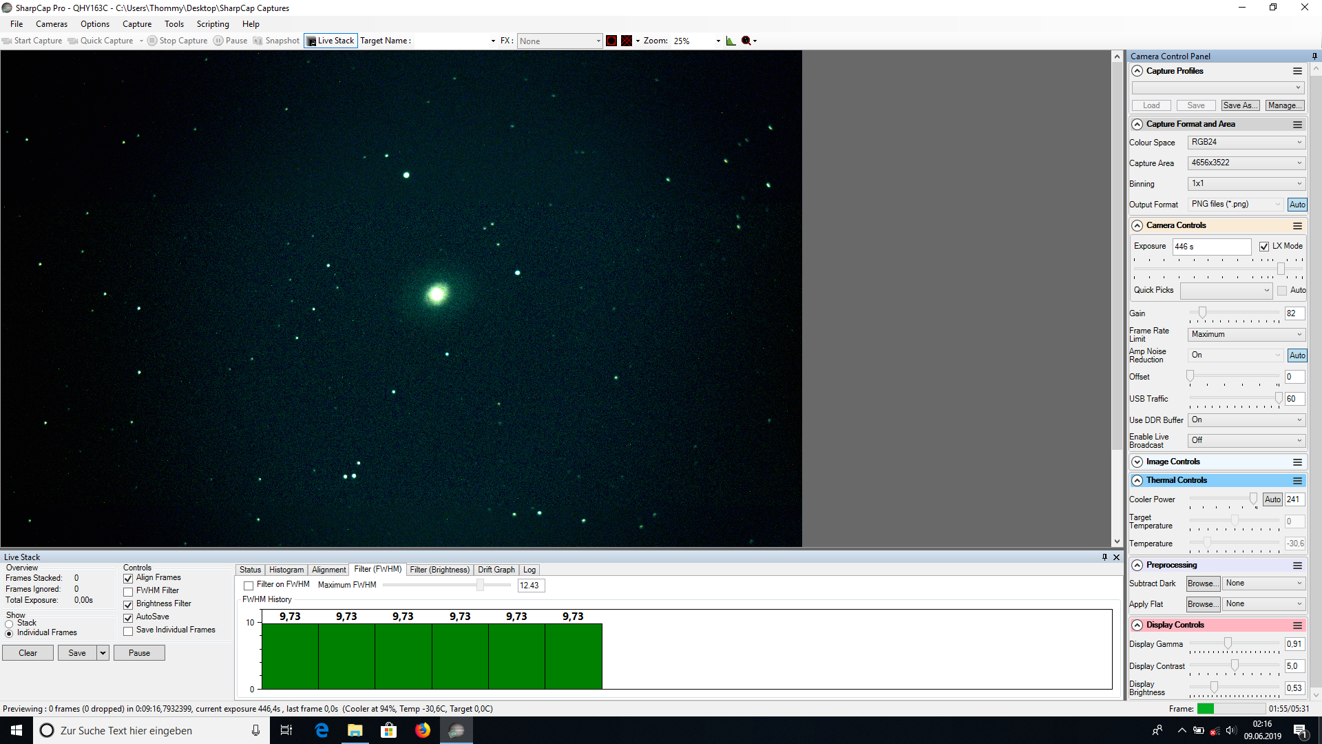

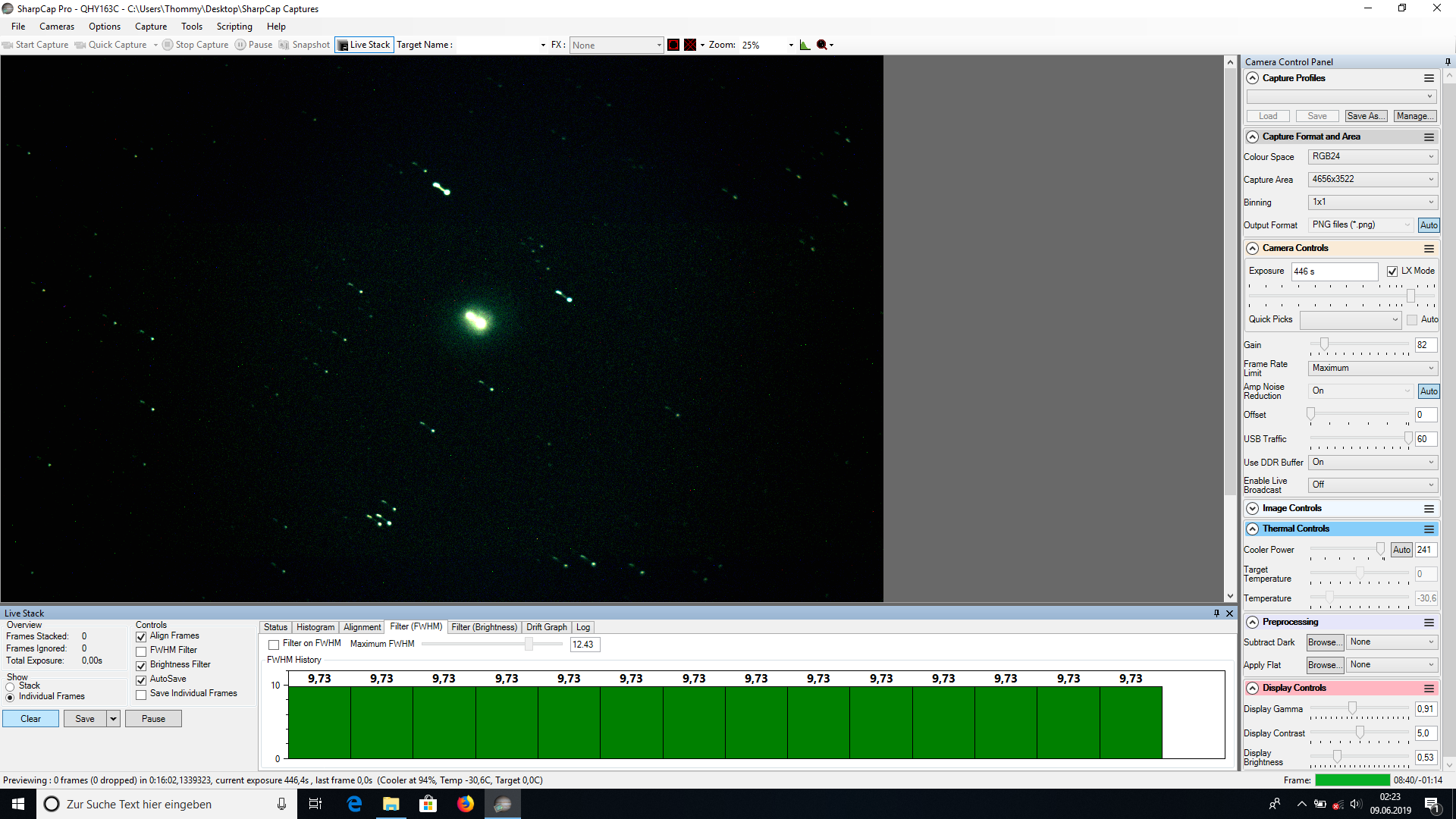

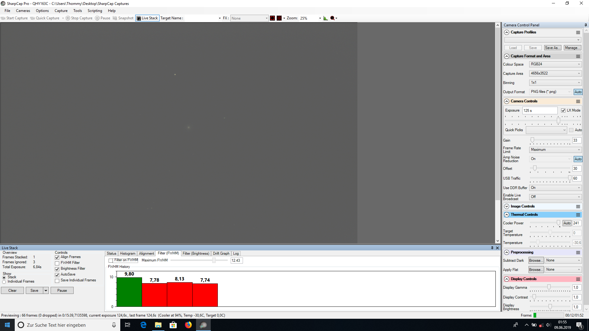

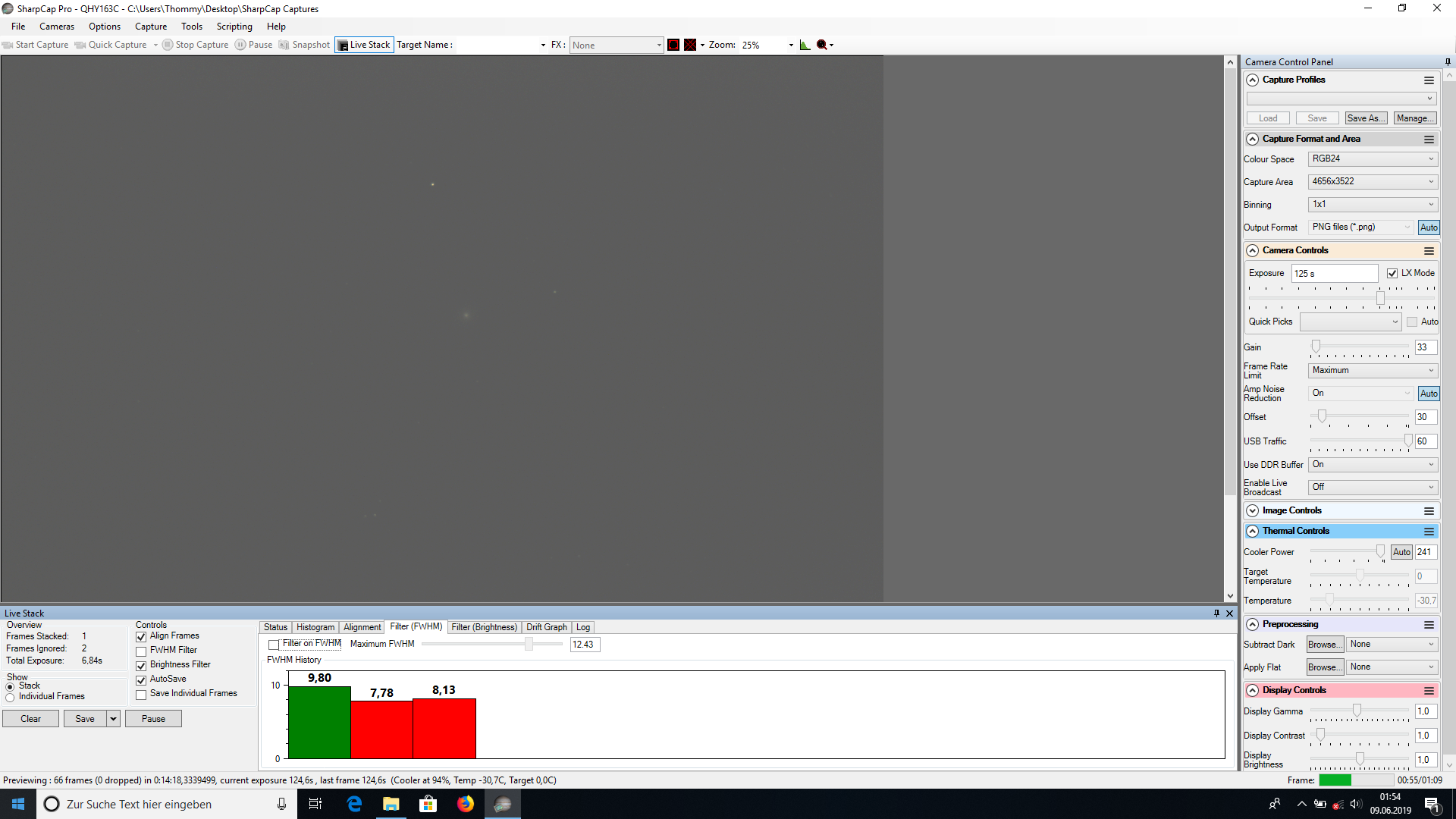

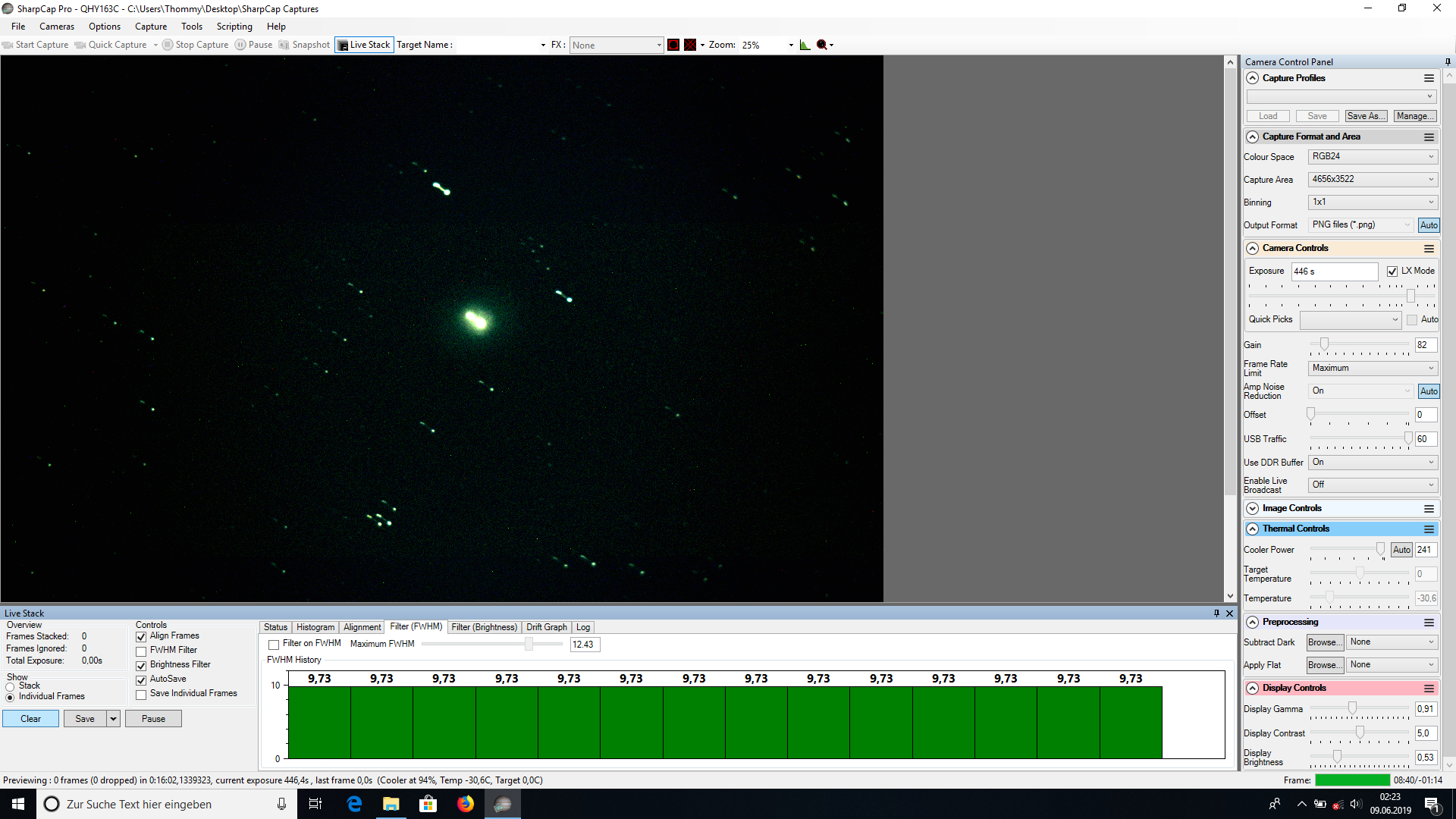

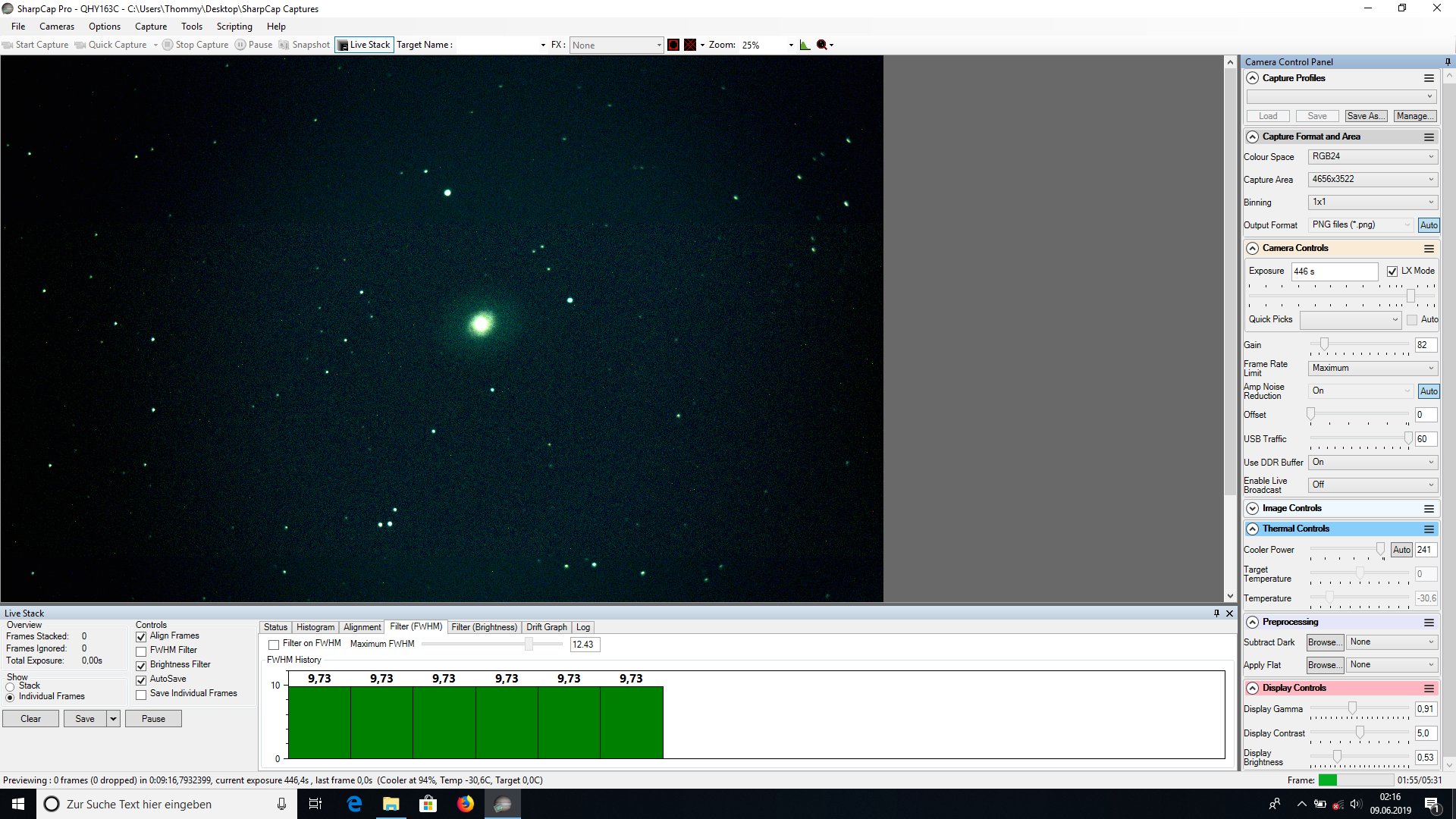

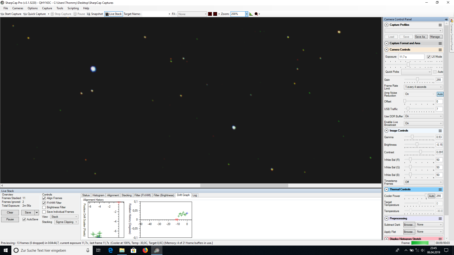

Hier mal ein Paar Bilder mit einer Test-Galaxie die für mich Katastrophal geworden sind längere Belichtungen als 1 minute bekomme ich damit nicht hin Übertragungsfehler keine Ahnung!

Du benutzt wie es scheint immer noch ein veraltete Version von Sharpcap!
Aktuell ist jetzt Version 3.2.xxx.
Der Autor verbessert ständig das Programm und bindet neue Kameras und Funktionen ein.
Zu den Screenshots
Bei den ersten drei sind einfach zu wenig Sterne sichtbar, deswegen wurden folgende Aufnahmen übersprungen.
Die letzten beiden sind noch im normalen Modus angezeigt worden, wobei die letzte verwackelt ist.
Mir fällt auf das Du den USB Traffic auf volle Leistung eingestellt hast, besser wäre dies von Sharpcap automatisch einstellen zu lassen.
Auch lässt Du die Kühlung auf volle Leistung laufen, bei meiner ASI bringt das kaum noch Kühlleistung und die Kamera erwärmt sich. Wie sich da deine Kamera verhält weiß ich nicht.
Wie schon geschrieben, aktualisiere erst mal auf die aktuelle Version.
Vielleicht lösen sich da schon einige Probleme.
VG Cl.-D.

Bei den Bildern mit wenig Sternen muss ich Fragen wie soll ich genügend Sterne finden wenn das DS- Objekt nun mal in so einen Sternleeren Raum liegt?
Hinzufügen möchte ich noch bei den letzten beiden Sreenshots Der FWHM Filter war abgeschaltet, jedoch bildete dieser immer eine grünen Balken als ich versuchte die Aufnahme zu löschen also wie kann ich das anhalten?

Der FWHM Wert wird immer für jede Aufnahme gezeigt, wird eben bloß nicht verwendet wenn das Häkchen nicht gesetzt wurde.
Zu den wenigen Sternen.
Ist da was schief gelaufen? Der Hintergrund ist schon hellgrau und kaum Sterne.
War es da noch zu hell?
VG Cl.-D.
