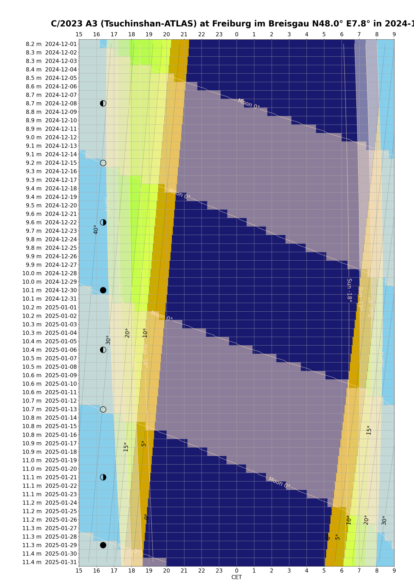

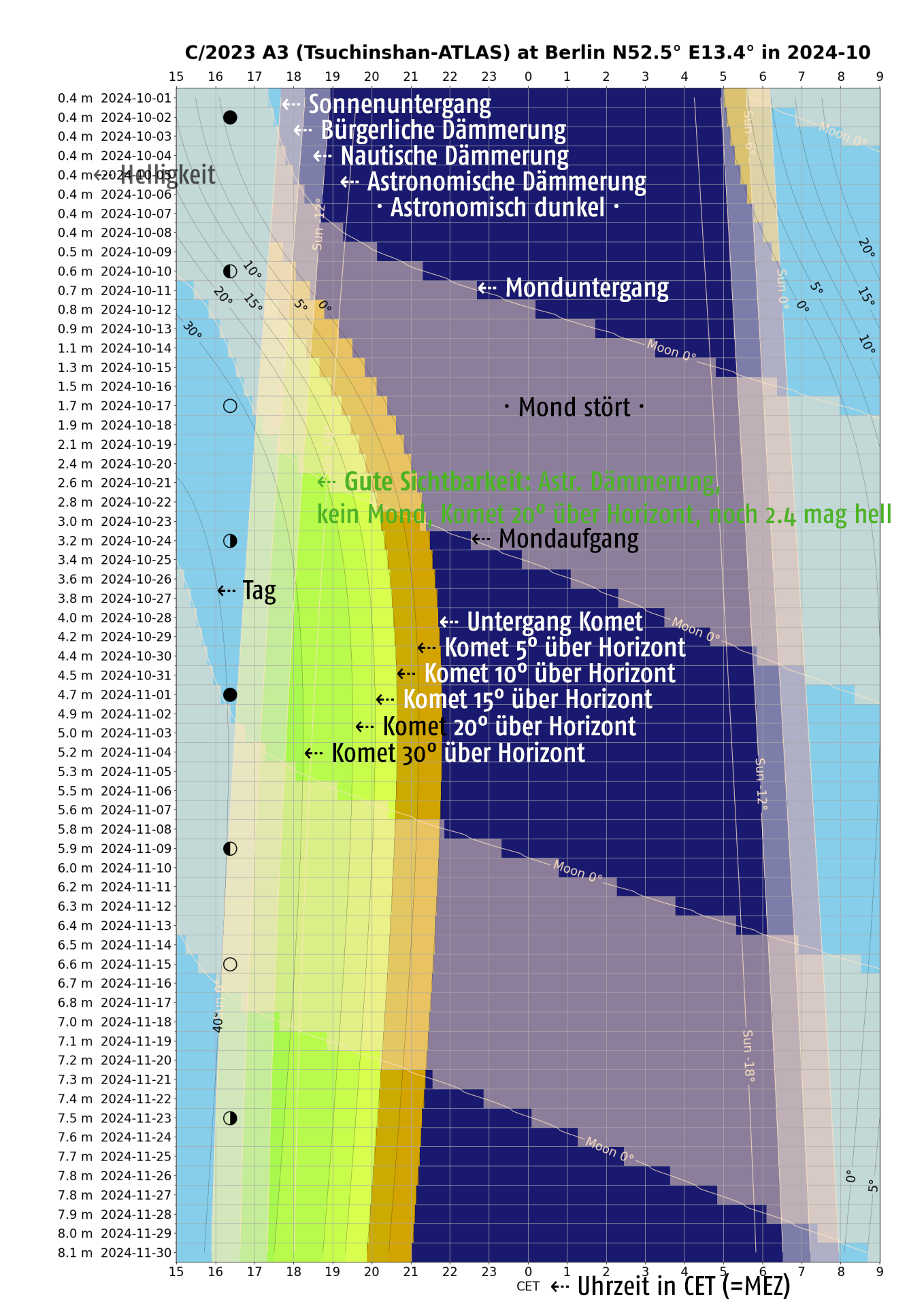

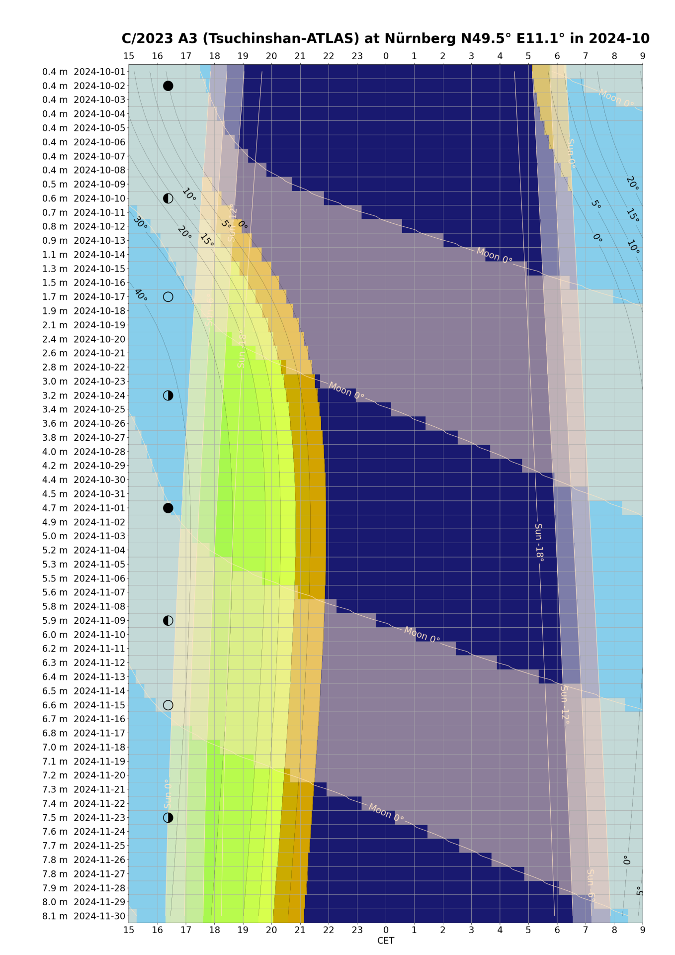

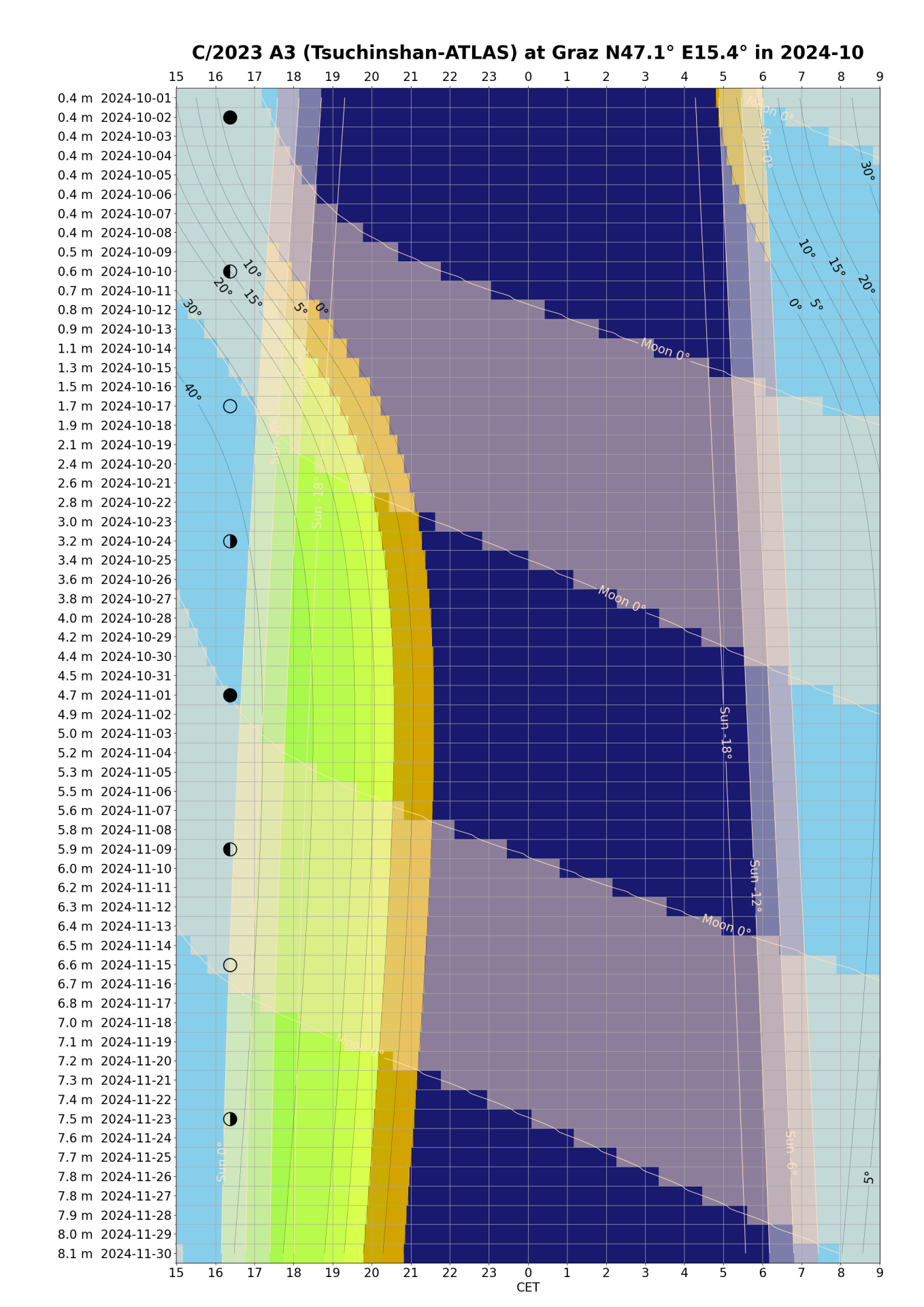

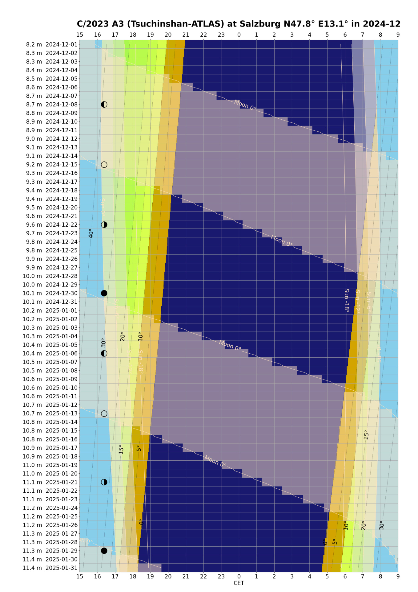

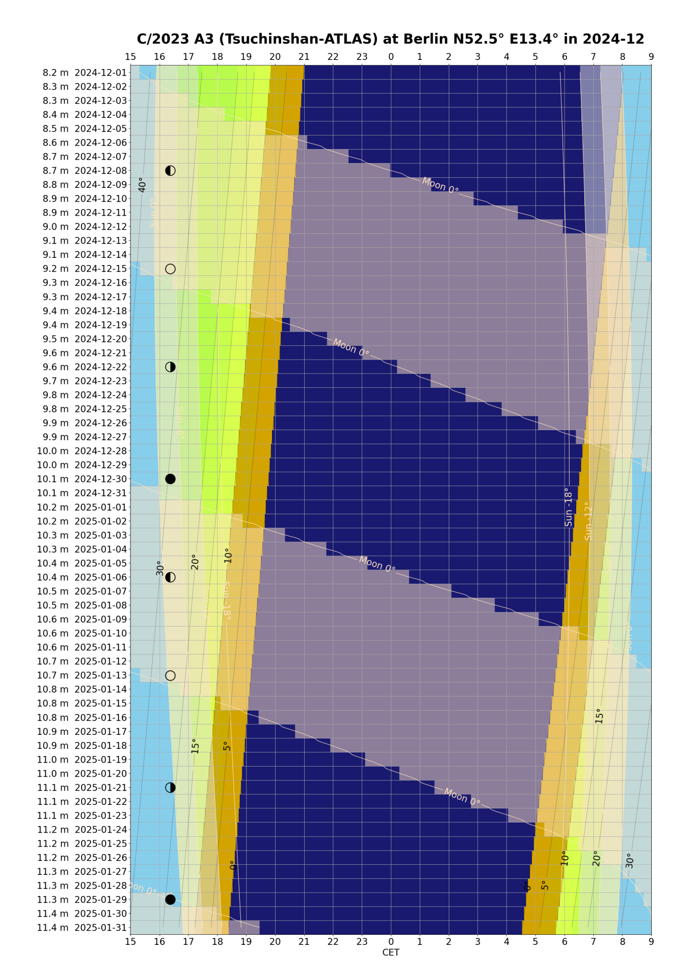

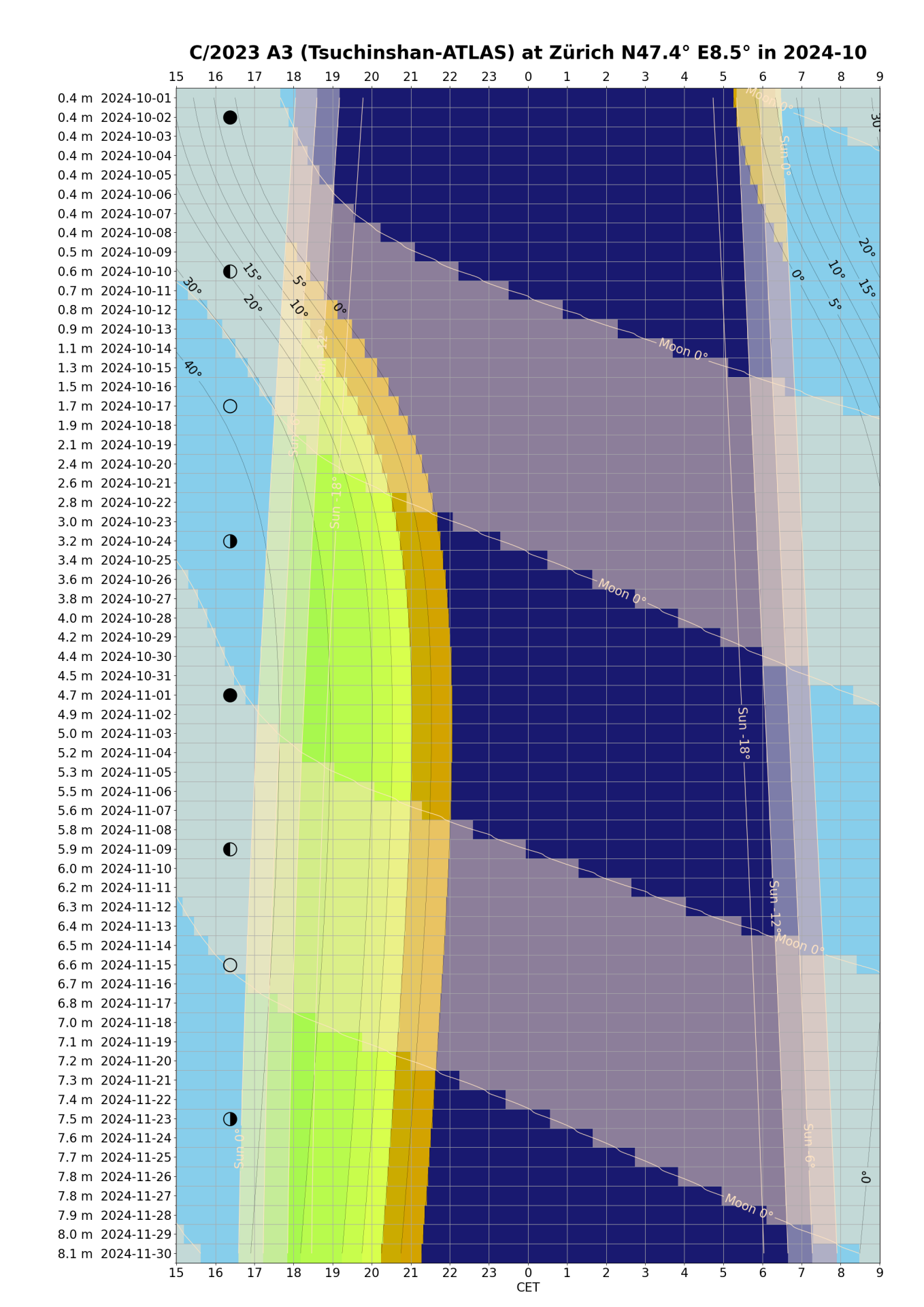

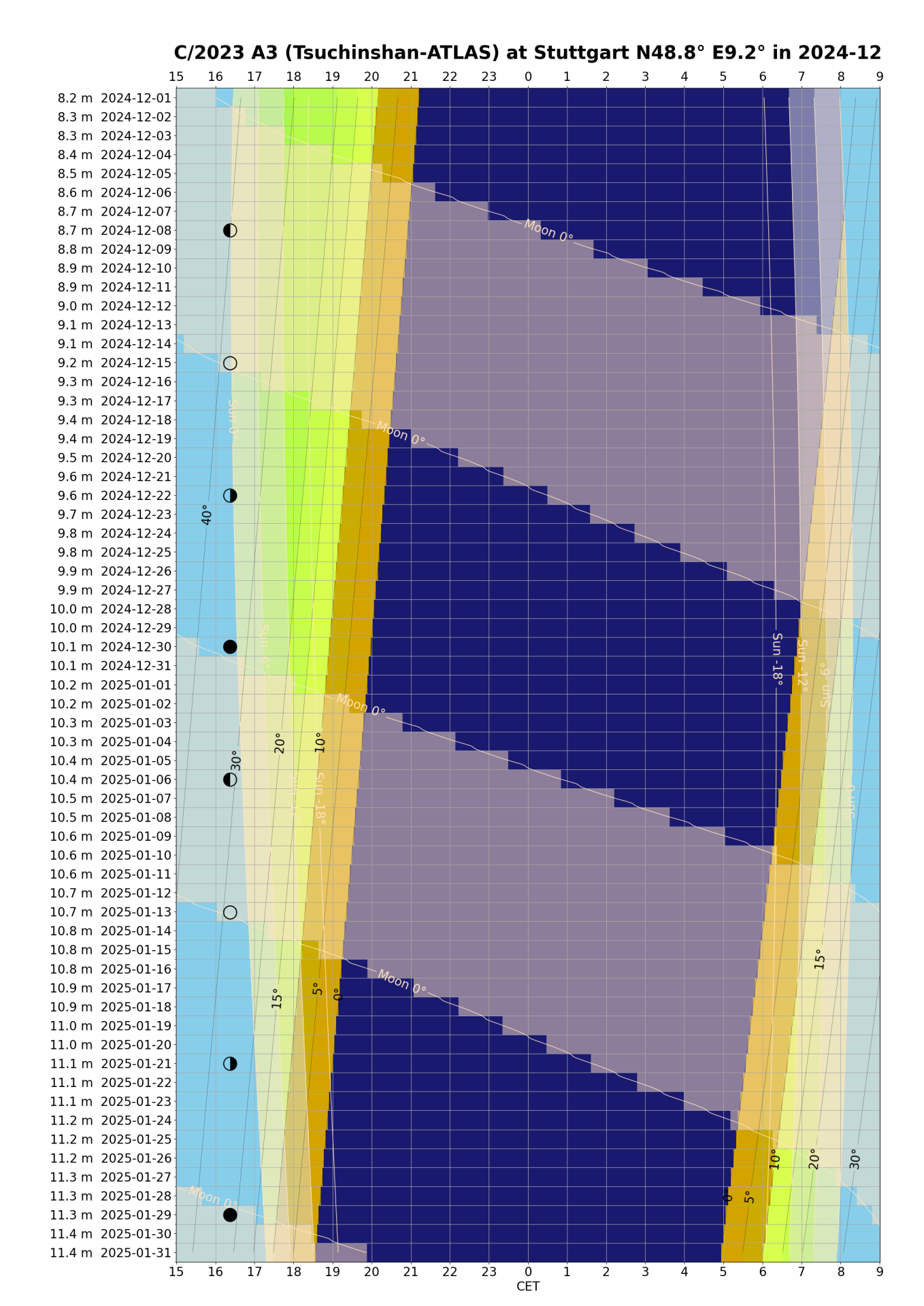

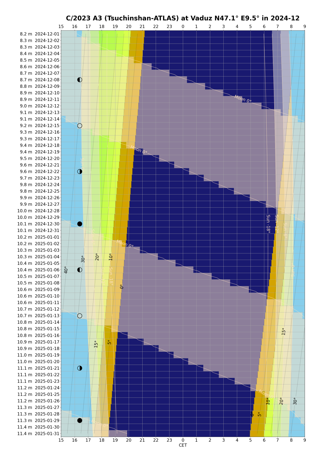

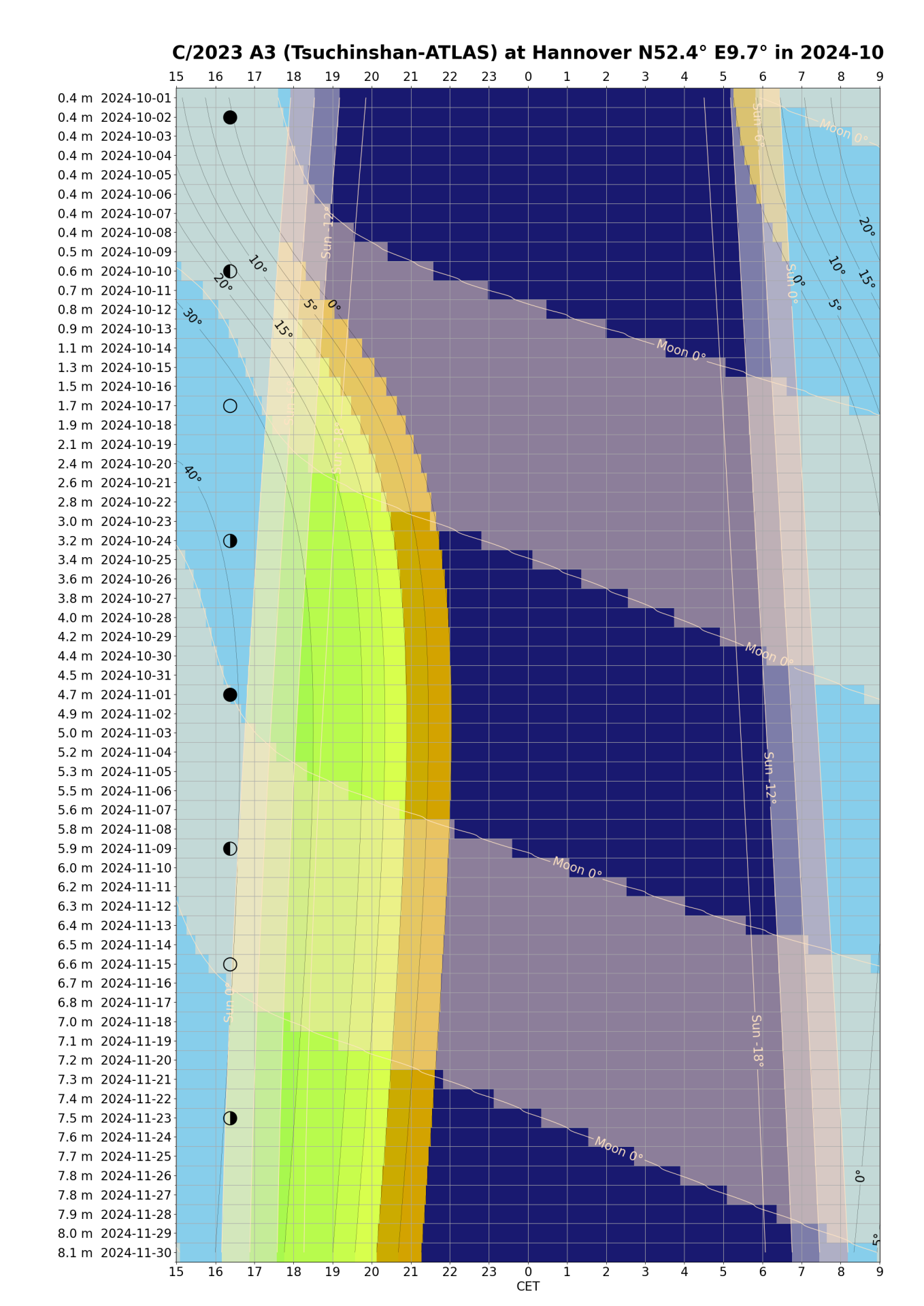

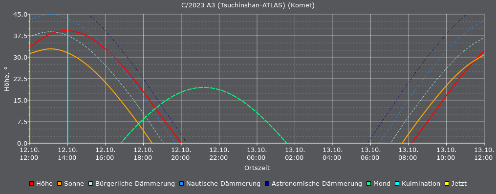

Sichtbarkeits-Diagramme (Altitude Charts) C/2023 A3 (Tsuchinshan-ATLAS) für ??/??/??
DarkAndNoMoon
Mitglied
Berlin Altitude_chart__C_2023_A3_Tsuchinshan-ATLAS__Berlin__2024-10.png Altitude_chart__C_2023_A3_Tsuchinshan-ATLAS__Berlin__2024-12.png
DüsseldorfAltitude_chart__C_2023_A3_Tsuchinshan-ATLAS__D_sseldorf__2024-10.png Altitude_chart__C_2023_A3_Tsuchinshan-ATLAS__D_sseldorf__2024-12.png
Frankfurt am MainAltitude_chart__C_2023_A3_Tsuchinshan-ATLAS__Frankfurt_am_Main__2024-10.png Altitude_chart__C_2023_A3_Tsuchinshan-ATLAS__Frankfurt_am_Main__2024-12.png
Freiburg im BreisgauAltitude_chart__C_2023_A3_Tsuchinshan-ATLAS__Freiburg_im_Breisgau__2024-10.png Altitude_chart__C_2023_A3_Tsuchinshan-ATLAS__Freiburg_im_Breisgau__2024-12.png
Erstellt mit comet_altitude_chart_v0.01.

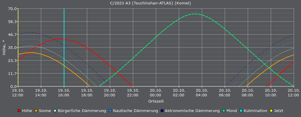

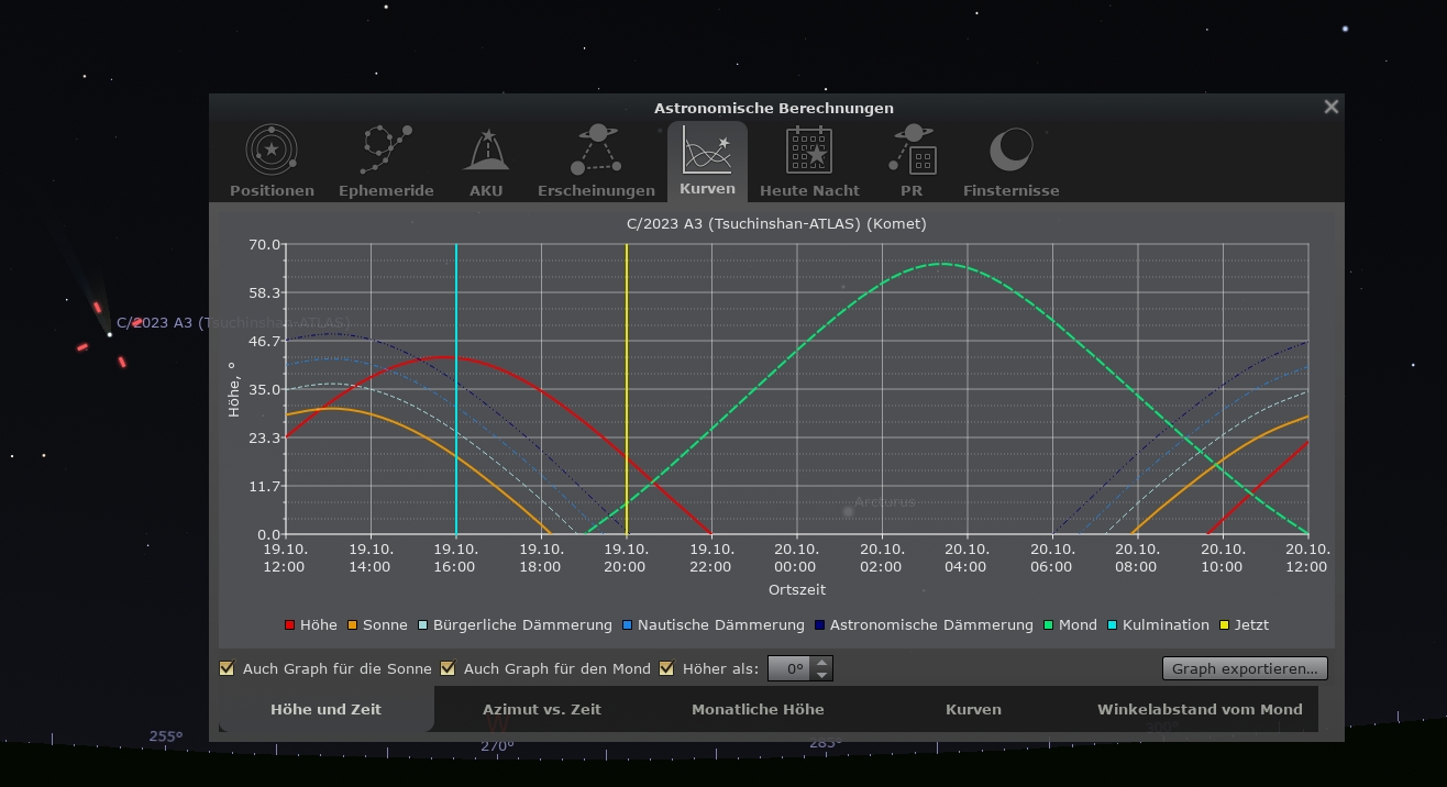

In stellarium geht das auch ganz easy. Das dort dargestellte Diagramm finde ich sehr anschaulich und man kann Mond und Sonne noch dazu auswählen. Dämmerungsphasen werden ebenfalls anschaulich dargestellt.
VG Frank
Es sieht nur anders aus, und es lässt sich damit mit meines Wissens nur eine tägliche Grafik erstellen. Diese sieht dann so aus:
Die rote Kurve ist der Komet.
Für eine Woche später, am Astronomietag den 19. Oktober 2024:
Die Grafiken sind in der Tat schnell erstellt. Welche Grafik einen besser gefällt, das muss natürlich jeder für sich entscheiden.

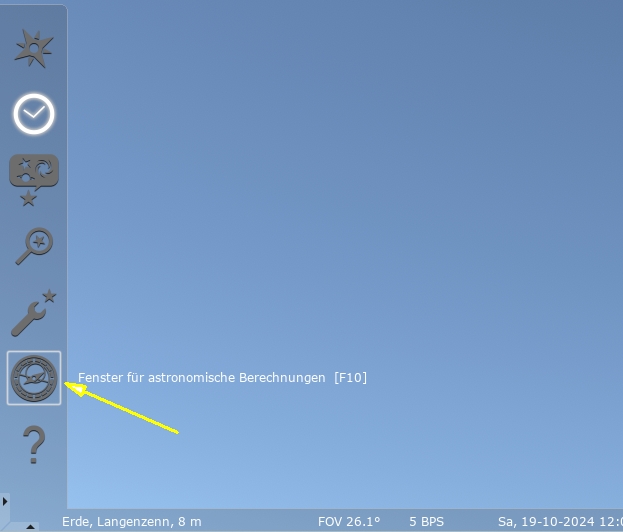

Zum erstellen der Grafiken auf "Astronomische Berechnungen klicken:
Das gewünschte Objekt wählen und mit "Kurven" die Grafik erstellen.
Gerd
Grafiken und Bildschirmfotos erstellt mit Stellarium.
Stellarium ist ein mächtiges Tool und eine astronomische Software incl. emphemeriden Berechnungen. Den Kometen muß man aber ersteinmal mit den aktuellen Emphemeriden importieren. Über den Reiter Emphemerides werden die Objekte ausgewählt, ebenso der Zeitraum.
Über Zeit und Datum kann man dann durchscrollen als zusätzliche Möglichkeit.
