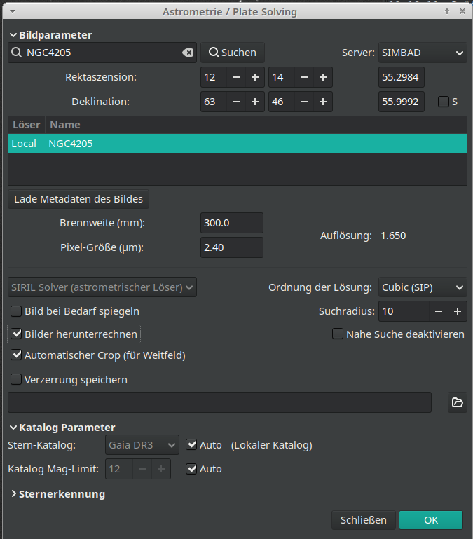

Hallo Steffen, danke für die extrem schnelle Antwort!
Version ist aus Distro.
Bei welchem Schritt genau stürtzt Siril ab? -> bei "OK drücken".
Die Bilder sind monochrom.
Hier die Ausage auf die Konsole:

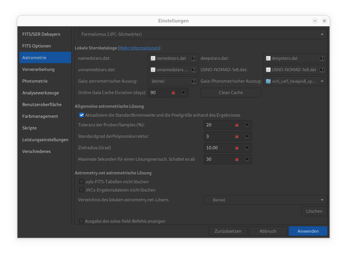

log: Lese FITS: Datei r_ngc4205_SN_stacked.fit.fz, 1 Ebene(n), 1678x1396 Pixel, 16 Bit
log: Berechne die astrometrische Lösung des Bildes aus Lokal Gaia DR3 Astrometrie für ein Bildfeld von 1.00 Grad, mit einer Grenzgröße von 18.10
log: Findstar: Verarbeitung für Kanal 0...
log: Benutze 231 erkannte Sterne vom Bild.
Error encountered at Healpix_cxx/healpix_base.cc, line 753
(function void T_Healpix_Base<I>::Set(int, Healpix_Ordering_Scheme) [with I = int])
bad order
terminate called after throwing an instance of 'PlanckError'
Error, signal 6:
